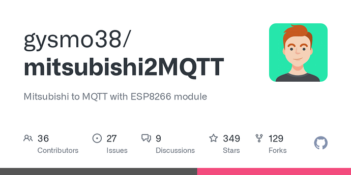

Je vais finir par y passer à cette solution locale…
Que du bonheur depuis que mes clims sont en local.
Mon leitmotiv : résilience
Donc (presque) tout sans dépendances et en local.
Et même si HA est down ( rarement)
