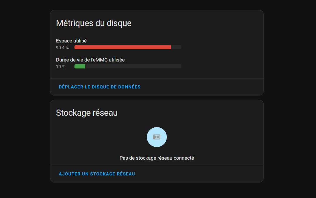

  • je pense que je vais bientôt être saturé sur ma yellow ;
    • que conseillez vous pour augmenter le stockage ( mémoire )
  • Merci

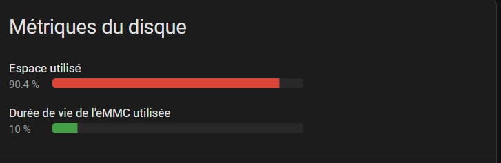

Quel est la capacité du disque ?
C’est la mémoire qui est a 90% ou ton espace disque ?

La Yellow n’a pas de stockage par défaut, si tu nous dis pas ce que tu as dessus ça va être difficile.
Comme tu as aussi une barre de durée de vie EMMC j’imagine que tu es sur le stockage embarqué sur ta carte Raspberry CM4.
Sais tu combien tu as d’espace en tout?
Suivant les cas ils faut ajouter un SSD et migrer le stockage de HA (y’a une option dans systèmes>Materiel). Une autre possibilité c’est de faire un peu de ménage après avori détecté ce qui prend tout l’espace.
Mais le plsu important c’est de savoir combien tu as de stockage en tout.
Tu ne te souviens pas du modèle de Raspberry?
Le Compute Module peut embarquer 8Go 16Go ou 32Go.
  • 8Go c’est pas viable.
  • 16Go c’est le minimum du minimum, et là faut pas trop ajouter de choses, ni faire exploser la base. La ça se discute néttoyer ou augmenter…
  • 32Go c’est ok. Et la faudrait faire du ménage plutot que d’ajouter du stockage.

Déjà en partageant comme demandé à la création d’un nouveau message dans entraide, tes informations système, ça permet de donner pas mal d’infos sur ce que tu as et potentiellement trouver des anomalies. Ca donnera aussi les infos que tu ne semble pas avoir comme la taille de ton stockage.
Oui, la yellow permet d’ajouter un SSD NVMe M.2 (sur le site il y a tout de même une liste de références qui ne marchent pas.

C’est mieux :slight_smile: … donc bon oui effectivement tu as 16Go c’est limite surtout avec quelques modules complémentaires installés.
Mais tu ne sembles pas avoir de choses qui prennent trop de place inutile, la base de données est petite, Les modules, a part Unifi et Sonos dont je ne connais pas le volume
Après faut voir si tu ad es choses qui prennent de la place comme des vidéos ou autres stockés dans les médias ?
Si tu veux aller vers ajouter un SSD, y’a plein de vidéos (en anglais) qui expliquent que c’est facile et rapide. Mai encore faut trovuer un modle qui marche sur la yellow et pas trop cher…
