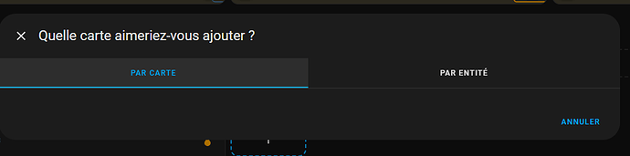

Bonsoir à tous,
Je fais appel à votre sagacité car depuis aujourd’hui, j’ai un comportement étrange de mon dashboard.
J’ai 2 soucis:
  • lorsque je passe en mode édition du dashboard et clicque sur « Ajouter une carte », le menu de choix des cartes est vide. Ci-dessous l’image:

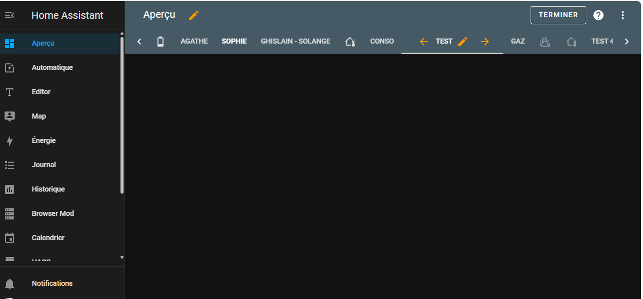

  • Autre soucis, l’une des vue de mon dashboard est totalement vide. En mode édition, je n’ai même plus l’option d’ajout de cartes:
    Cette vue est celle sur laquelle je fais tous mes testes de cartes. Ci-dessous le code de cette vue. Ce code est assez long car il y a de nombreux tests.
Code de la vue

Tu as essayer CTRL + f5 ?
Oui, vidage de cache, redémarrage de HA. Le problème est identique sur mon mobile aussi.
Pareil sur téléphone ou tablette ?
Passe par le menu du navigateur pour vider le cache.
Bob
Merci d’essayer de m’aider. Pareil sur tous les devices, téléphones (plusieurs essayés), mes NS Panel Pro, plusieurs ordinateurs avec différents navigateurs.
Mon HA est toujours fonctionnel, mais ça va devenir difficile de faire évoluer les dashbaords. De façon intéressante, dans le menu « Ajouter une carte, si je choisi Par Entité » et sélectionne une entité, il me propose une carte, donc la liste des cartes est toujours là quelque part…
Tu n’as touché à aucun fichier de config de HA? sur quel matériel? une mise à jour récente sur HA ?
quelle version ? et dans les journaux rien de spécial ?
cdt
Pas touché aux fichiers de config de HA.
Mise à jour de HA en 2025.1.2 en début de semaine, ainsi que mise à jour de HACS, et autres cartes par HACS, mais ensuite tout fonctionnait toujours normalement.
La dernière manip que j’ai faite est d’avoir ajouté un calendrier à HA pour le suivi du ramassage des poubelles. Tout a bien fonctionné et j’ai ajouté la carte TrashCard. J’ai fait plusiers essais sur cette carte et sur le calendrier pour l’adapter à mon besoin, mais j’ai réussi à intégrer cette carte à mon dashbaord sans soucis. J’ai fait les essais sur cette vue « Test » et ai transféré ensuite la carte sur mon dashbaord principal sans soucis. Tout fonctionnait bien à ce stade.
Rien de spécial dans les journaux.
J’ai eu une fois un onglet sans nom et sans icône dans mon menu, du haut, qui reprenait le contenu d’un autre onglet.
J’ai du lui attribuer un nom avant de pouvoir le supprimer.
N’aurais-tu pas ce cas ?
Je l’avais remarqué en survolant le menu complètement à droite.
Bob
Merci Bob,
Je n’ai pas d’autre onglet avec le même nom. J’ai essayé de modifier le nom de cet onglet pour voir, mais ça ne cahneg malheureusement rien.
Je continue à creuser de mon côté, en particuclier en enlevant les cartes uen à une (je copie le code ailleurs car je veux conserver ces tests qui pour certains m’ont pris du temps à mettre en place).
Bon, après multiples essais, j’ai identifié le problème.
A la fin du code de cet onglet, il y a une ligne de code :
      - null
Je ne sais pas d’où cette ligne provient. Je ne l’ai pas ajoutée moi même.
Néanmoins, en essayant de la supprimer, tout est rentré dans l’ordre: la vue « test » s’affiche correctement et j’ai retrouvé la liste des cartes disponibles en édition de les tableaux de bord. Ouf !
Je mets ce message en solution si jamais quelqu’un rencontre le même soucis dans le futur.
