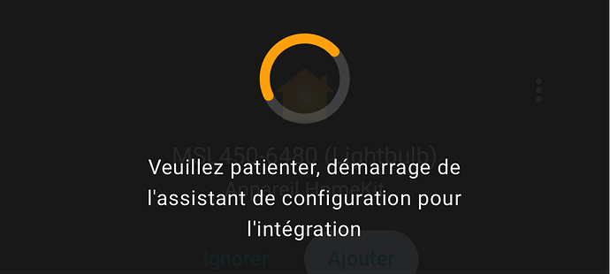

    mais le processus de configuration restait figé et ce malgré de multiples tentatives

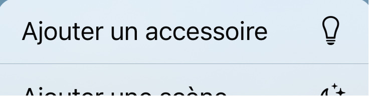

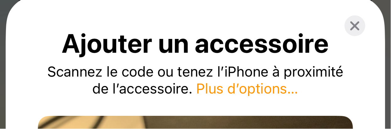

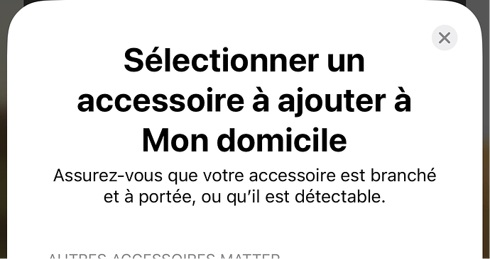

Pour vérifier ce dernier point, vous pouvez aller dans « ajouter un accessoire » → « Plus d’options », vous devriez voir votre accessoire meross
Important
A ce stade, surtout ne pas cliquer dessus… vous l’ajouteriez à votre écosystème Apple et devrez recommencer le processus au départ.

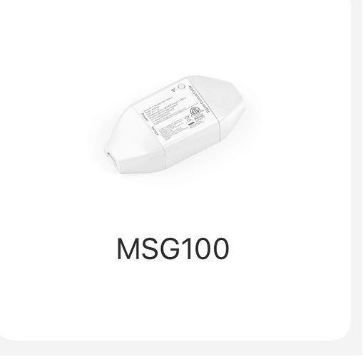

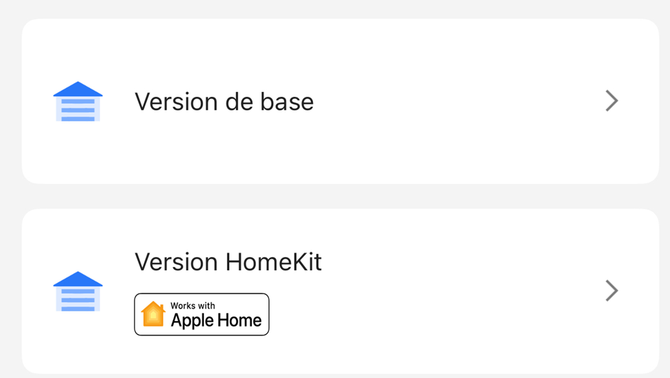

  4. Choisissez le module de porte de garage MSG100 (peu importe ce que vous souhaitez ajouter : module porte de garage, veilleuse etc)

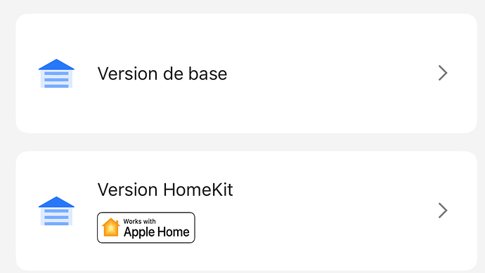

  • Pourquoi ? Parce qu’il propose pour un produit homekit, la possibilité de configurer la « version de base »
  • La configuration meross se rendra compte qu’il s’agit d’un autre module et ne pose pas de problèmes.
  • Typiquement pour la veilleuse, j’ai bien utilisé le module porte de garage :wink:
puis
  1. Choisissez « version de base » et surtout pas homekit

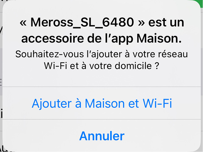

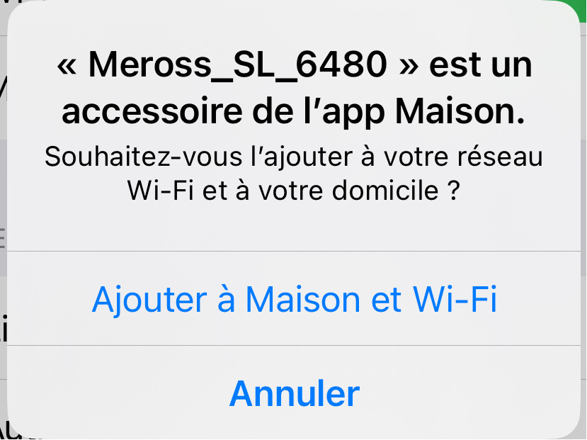

  1. L’application va vous demander de vous connecter au wifi Meross_YYYY (faites le via votre iPhone / iPad )
Et c’est la tout l’intérêt d’avoir réaliser les étapes 3 et 4… car si 3-4 n’ont pas été réalisées, votre iPhone / iPad voudra l’ajouter à Apple et ne vous laisserea pas vous connecter au wifi Meross_YYYY et vous affichera ceci

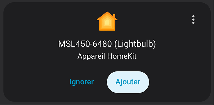

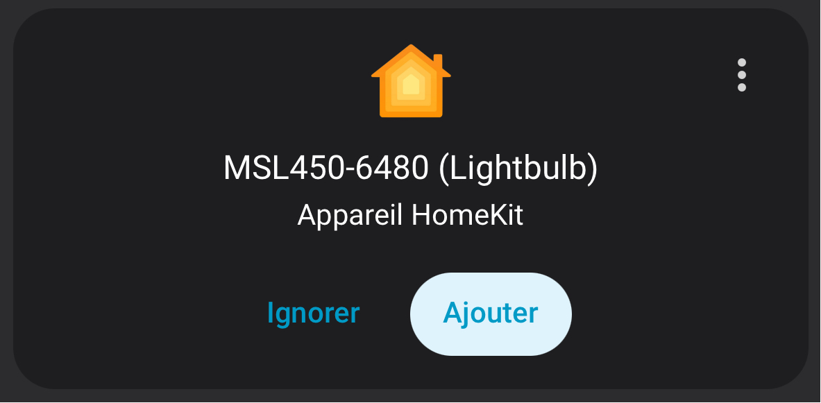

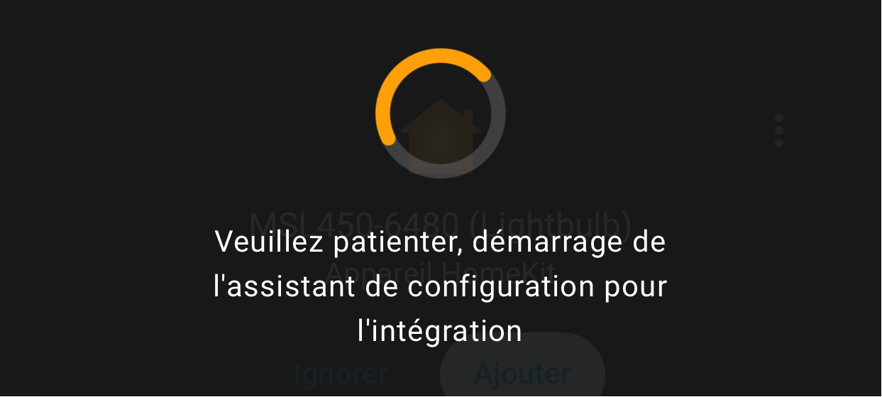

  3. Maintenant homeassistant auto-détecte bien l’appareil
  4. Et maintenant vous pouvez l’ajouter, la configuration fonctionne
