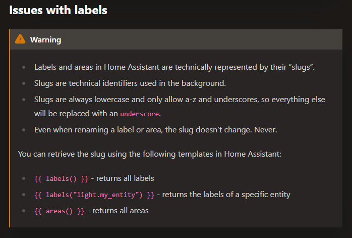

Pas que en minuscule, il faut le slug name. Si characteres spéciaux , ils sont remplacés par leur équivalent standard, si espace ça rajoute un _ etc. Vaut mieux utiliser le dev tools pour être sûr d’avoir le bon slug. Dans l’onglet Modele des outils développeurs Ha, rentre ça pour avoir les labels au bon format:
{{ labels() }}

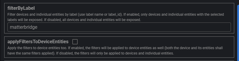

J’ai tenté d’ajouter MatterBridge mais je suis confronté à un bug.

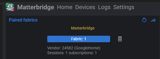

Mon matterbridge est fonctionnel :
Par contre comme j’ai beaucoup de devices et d’entités, Matterbridge plante (et fait planté HA) lors de l’exposition.
J’ai donc voulu ajouter une étiquette mais en vain.
si je mets une étiquette, elle n’est pas prise en compte :

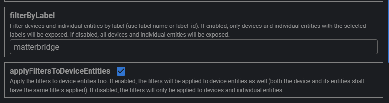

si j’essai avec :
matterbridge → aucune entité ne remonte
« matterbridge » → tout remonte et fait planter HA
‹ matterbridge › → tout remonte et fait planter HA

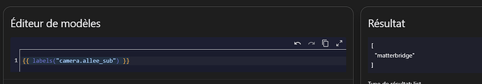

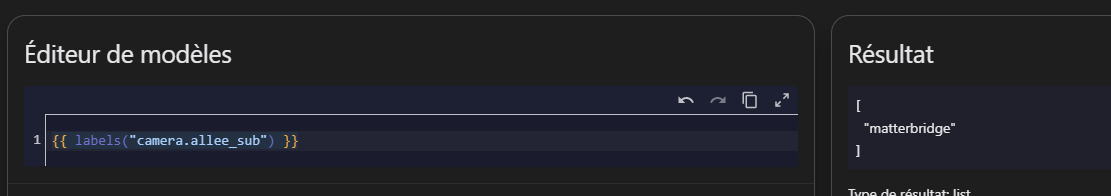

Je regardé le slug, c’est bon et correctement appliqué sur une entité :
Je dois passer à côté de quelque chose mais je ne sais pas quoi .
Bon j’ai compris..
il faut décocher « applyFiltersToDeviceEntities » et ne travailler les labels qu’au niveau entité.
