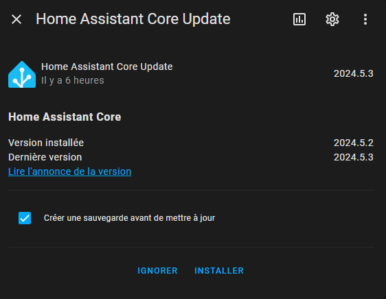

on est en 2024.5.3. Ta fais c’est maj ?
Voui ! mais j’ai dit aussi que j’étais revenu à ma précédente sauvegarde.

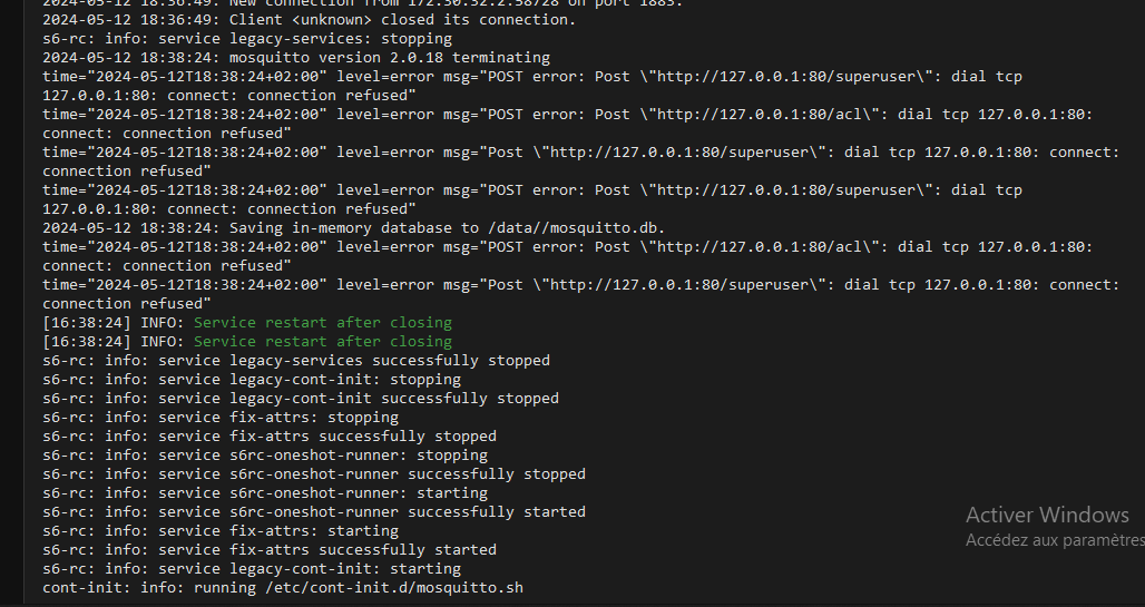

Voila déjà les logs de Z2Mqtt… ça sent déjà un peu le faisandé !..

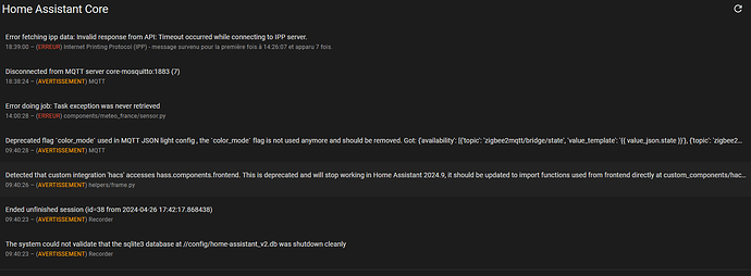

Il y a aussi les logs de HA:
Quelques « warning » auxquels je ne comprends pas grand-chose…:worried:
Si quelque bonne âme veux bien m’éclairer de ses lumières !

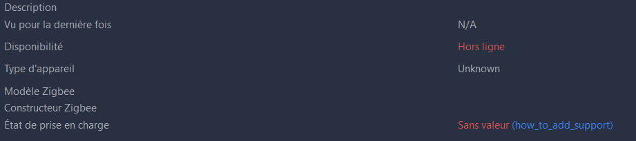

J’en rajoute une couche : Il semble que ma clé Zigbee soit déconnectée ou ne répond pas, malgré qu’elle soit au bout de sa rallonge et branchée sur le Py car j’ai ça :
ce qui semble faire que tous les modules « Zig » se soient « envolés » du maillage…

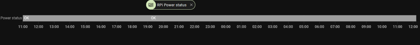

Vérifie le Vérificateur d’alimentation Raspberry Pi dans appareils et service. Voir si ta pas un soucis d’alimentation.
J’ai ca dans le checker:
ça te dis quoi, Maestro?

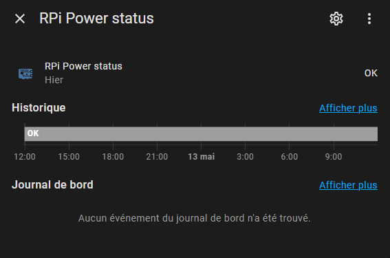

Faut cliquer sur l’entité et regarder l’historique .
Pas d’histo… sauf ça:

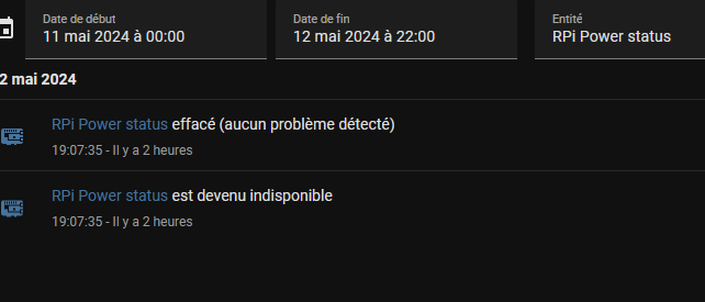

et j’ai effacé par erreur, il y a 2 h, mais il n’y avait RIEN !
L’historique, pas le journal de bord. Faut que ca soit sur OK, si ta autre chose que OK, c’est qu’il y a un soucis de volatge.
@WarC0zes ,
c’est bien ce que j’ai, il me semble:
et ma clé Sonnoff se comporte comme si elle n’était pas branchée…
Je n’ai rien changé sur cette clé, ni autour, et je ne vois pas ce qui pourrait créer des perturbations quelconques …
