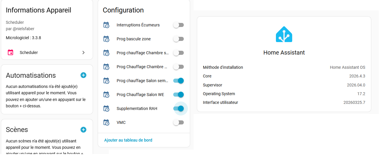

J’utilise de multiples Schedulers pour gérer mes automatismes (chauffage, etc) depuis mes débuts il y a quelques années avec HA. Ils sont fonctionnels. Les états changent bien aux horaires programmés. Je n’y touchais plus depuis des mois, sauf ce soir… J’avais besoin d’en modifier un.
Impossible de modifier ou d’accéder au moindre scheduler. Dès que je clique dessus, le système se frise. Aussi bien avec Mozzila qu’avec Companion.
Quelque chose a changé ?

Tu as quelles versions ?
Voici les miennes avec HA en 2026.4.3.

Merci Bob,
En fait ils fonctionnent. Je peux les activer ou désactiver. Les plages horaires sont respectées Enfin celles que j’avais programmées. Mais maintenant je n’y ai plus accès. Dès que je veux en ouvrir un, cela bloque.
Je suis aux dernières versions il me semble)

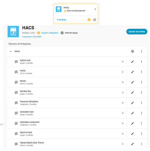

Scheduler Card est aussi en dernière version ?
Il y a eu quelques soucis il y à quelques mois là dessus.
Bob

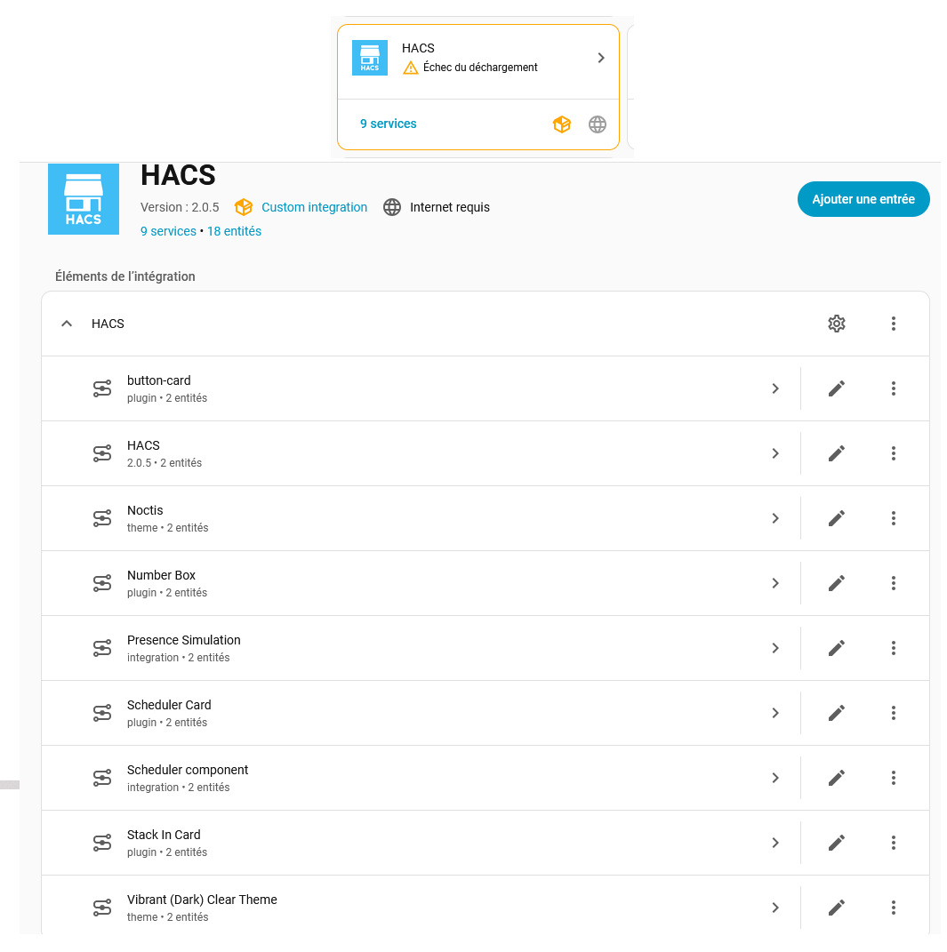

Cette piste me fait avancer. Mais à reculons : Je me rends compte que Scheduler card n’est plus là.
HACS n’est plus à jour et ne semble plus vouloir se remettre à jour. Etrange !
tente de réinstaller HACS, avec la commande :
wget -O - https://get.hacs.xyz | bash -
Ça y est, c’est de nouveau fonctionnel.
Primo, HACS ne se mettait plus à jour. Aucun dépôt n’apparaissait dans HACS.
Il m’a fallu aller dans le fichier /storage pour supprimer le répertoire HACS.
Au redémarrage de HA la mise à jour de HACS s’est faite toute seule, mais Scheduler-card n’était toujours pas là. Il m’a uste fallu le re-télécharger pour retrouver tous mes calendriers sans aucune perte.
Problème résolu.
