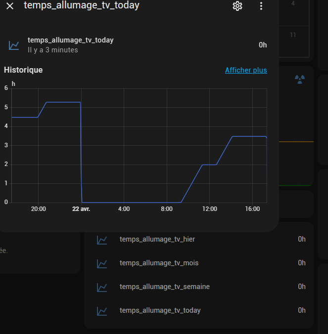

Mes stats ne survivent pas au reboot
j’ai un petit souci de compteur
j’ai suivi le post Obtenir le temps d'utilisation d'un appareil électrique sur une période donnée de Syl20 pour quantifier l’utilisation de la Télé par mes ados « qui la regardent jamais »

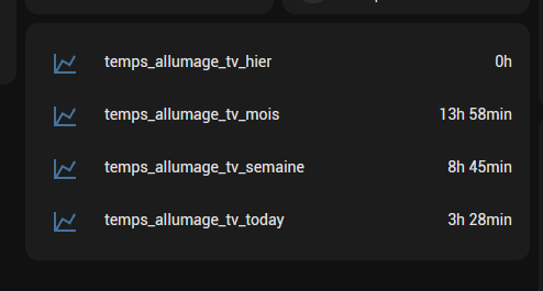

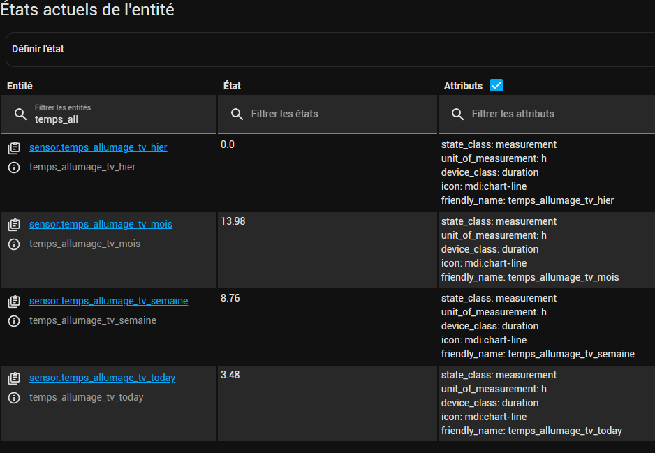

et quand je reboote:
tout est à zéro…
qu’est ce qui va pas ???

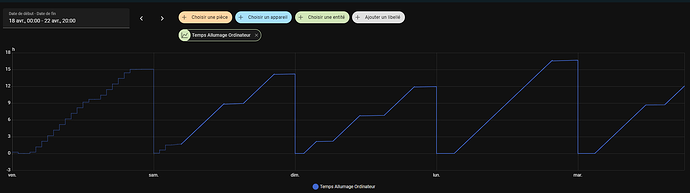

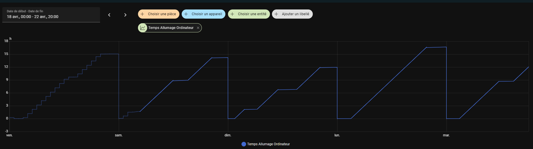

je n’est pas remarqué ce problème. Par contre, je suis en version 2025.4.2 du core.

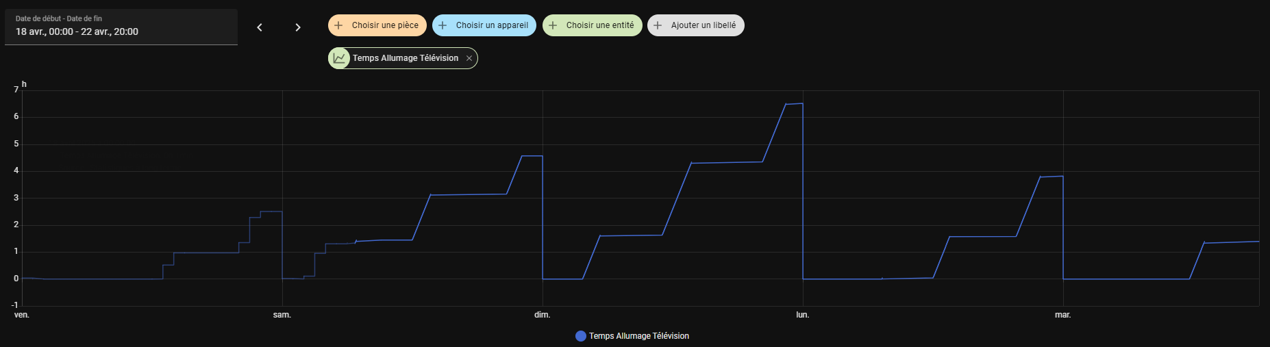

  - platform: history_stats
    name: Temps Allumage Ordinateur
    unique_id: "temps_allumage_ordinateur"
    entity_id: sensor.ordinateur_en_fonctionnement
    state: 'on'
    type: time
    start: "{{ now().replace(hour=0, minute=0, second=0, microsecond=0) }}"
    end: "{{ now() }}"
    name: Temps Allumage Télévision
    unique_id: "temps_allumage_television"
    entity_id: sensor.television_en_fonctionnement
    state: 'on'
    type: time
    end: "{{ now() }}"
    name: Temps Allumage Frigo
    unique_id: "temps_allumage_frigo"
    entity_id: sensor.frigo_en_fonctionnement
    state: 'on'
    type: time
    end: "{{ now() }}"
