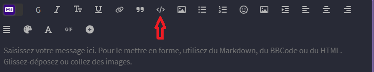

montrez votre configuration de Duckdns en YAML ( les 3 points ).
Copier/coller le code dans une balise texte préformaté.
Vérifiez votre token de DuckDNS, lors de la copie, s’il n’y a pas un espace ou mal copié.
j ai bien pratique comme indique sans succès..;
et ou est elle cette balise texte preformatee ? (neophyte en tous points..)

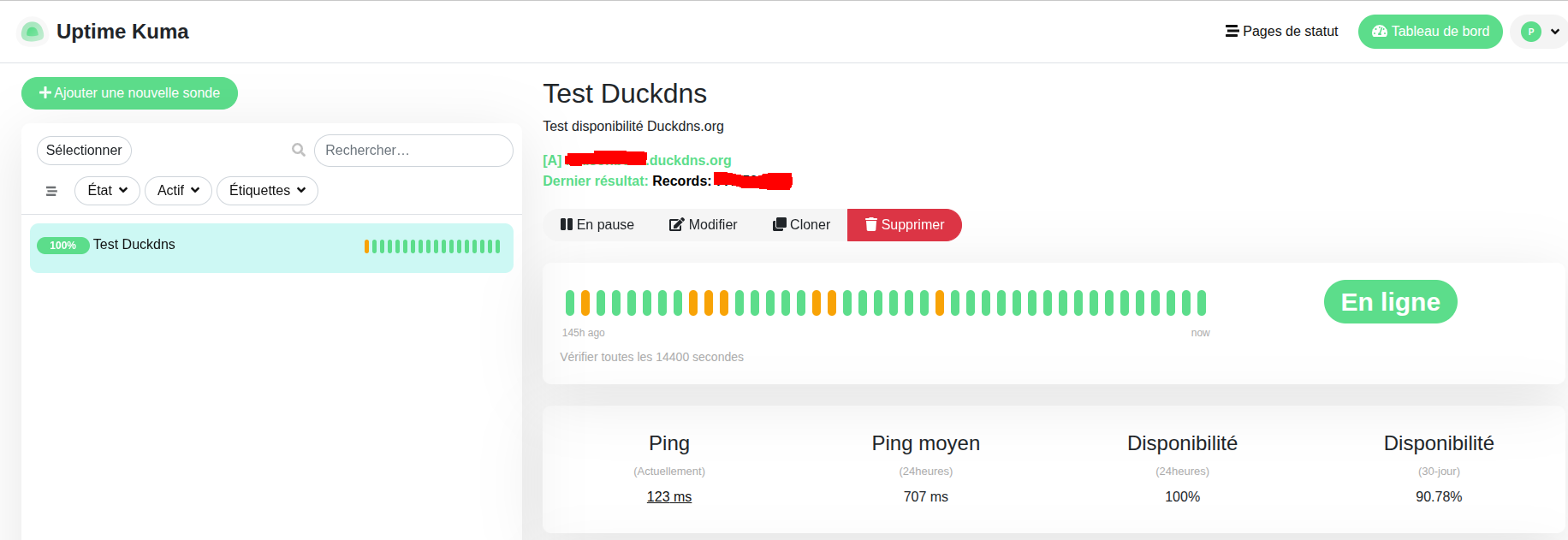

Sur les conseil de @ddfdom j’ai installé uptime kurma sur mon proxmox de test pour monitorer le canard :duck: (il faut bien y trouver une utilité :joy:). Je ping le serveur toutes les 4 heures, si il y a erreur le test est repeté 1h apres.
Voici le résultat pour duckdns chez moi
J’utilise duckdns avec nginx manager et pour le moment, j’en suis satisfait à 90%.
