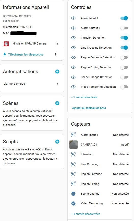

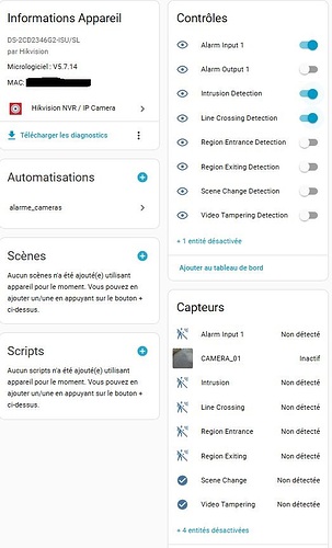

du coup j’ai désinstallé l’intégration HIKVISION qui devait être une ancienne version et j’ai installé l’intégration HIKVISION NEXT téléchargé via HACS.=> ça ne fonctionne pas, les sensors « line crossing » et « intrusion » ne remontent pas d’infos alors que par ailleurs ces alarmes sont bien actives via hik-connect sur smartphone ???
les sensors se sont pourtant bien installés :
j’en déduis qu’il ne s’agit pas d’une erreur de type mot de passe ou adresse ..

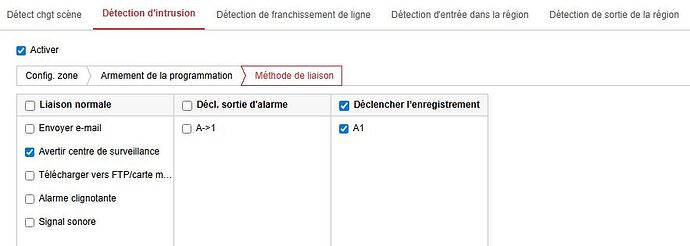

Dans l’interface web de la caméra tu dois configuré notifier le centre de surveillance Déclencher une alarme

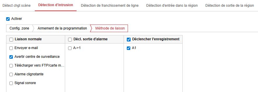

j’ai bien paramétré notifier centre de surveillance dans l’interface de la caméra
dans la gestion des événements et aussi dans profil utilisateur
y a t il un autre point à vérifier ?
j’indique par ailleurs que les alarmes en question fonctionnent bien via appli hik-connect

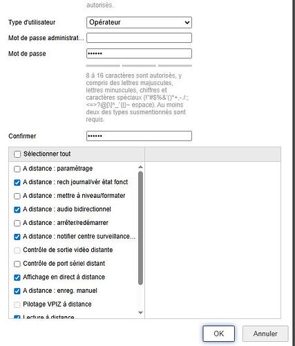

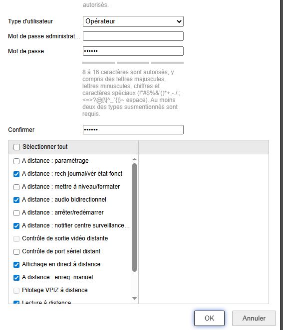

je viens d’ajouter une autorisation à l’utilisateur dédié sur interface web hikvision => A distance :paramétrage => cela fonctionne, les alarmes remontent bien sur les capteurs home assistant
je ne comprends pas la logique d’ajouter cette autorisation pour la remontée d’alarme mais bon..
