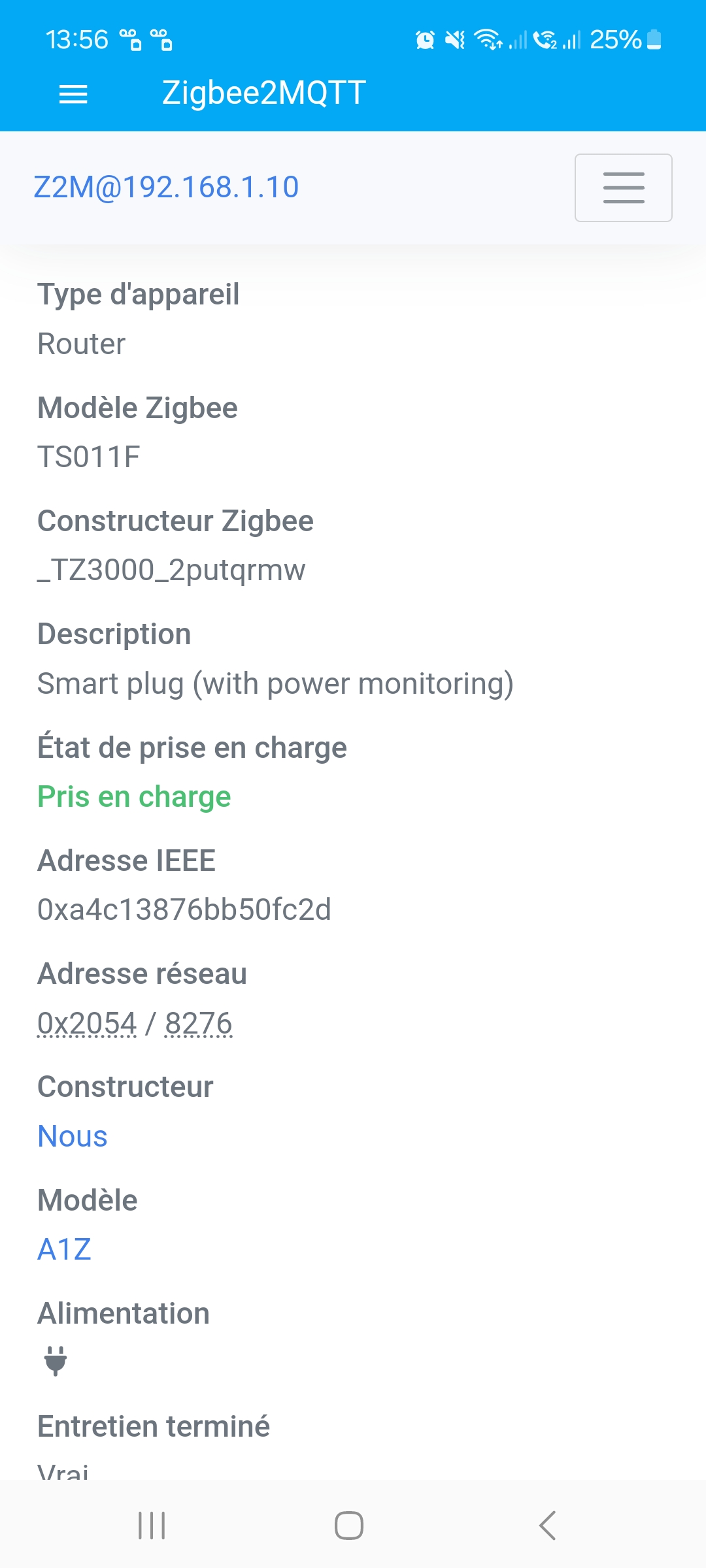

une petite explication sur ce message:
Bonjour et grand merci pour cette explication tres claire. Je part donc en chasse pour identifier en cause.
Bonnes fetes de fin d’annee

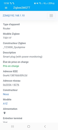

Voici la coupable, mais bizarrement j’ai 4 autres prises du meme type qui ne semble pas envoyer de defauts
