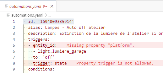

Dans le fichier automations.yaml, j’ai plusieurs fois l’erreur « String does not match the patern of DEPRECATED ».
Mes automations fonctionnent…mais parfois pas très bien.
Je mets dans Ma configuration le fichier automations.yaml dans lequel j’ai indiqué les messages d’erreur indiqués par Studio Code Server
Je ne sais pas à quoi correspond ces messages. Comment faire pour corriger cela ? Supprimer l’automation, sauvegarder et la refaire ?
Merci d’avance pour vos idées.
Alain

Bon mise en forme pardue mais c’est pas si grave
ça ne s’apelle plus service mais action, donc :
  • tu as encore des automatisations à l’ancien format => ça marche encore
  • tu edites ton fichier à la main sinon tu ne verrais pas l’erreur => pas bien, si tu te rates, tu casses tout
  • tu peux juste ouvrir les vieilles automatisations avec l’ui et le réenregistrer. La correction sera appliqué automatiquement
c’est étonnant, car ça devait être converti automatiquement. En tout cas chez moi, ca la fais.
Oui mais à condition de repasser dessus avec l’ui et pas en l’editant à la main avec VStudio
Ah ben j’ai du boulot !!!
117 occurrences !

Merci Pulpy-Luke pour ta réponse!
J’ai ouvert chacune des automatisation, puis avec l’éditeur Yaml j’ai ajouté et supprimé un espace pour pouvoir sauvegarder l’automatisation. En ouvrant ensuite automatisations.yaml avec Studio Code Server tous les messages d’alerte avaient disparu. :blush:
J’avais bien vu sur les cartes mais pas sur les automations :sweat_smile:. plus 40 modifications directe dans le fichier avec find et replace …
Et bien la mise à jour va attendre mais je ne comprends pas ces multiples changements comme le dis @WarC0zes , on est vraiment dans les détail qui casse tout.

Oui, enfin il faut quand même relativiser :
  • les modifications ont un sens : triggers contient une liste de trigger avant trigger (au singlier) contenait une liste de template, c’est quand même plus lisible maintenant
  • et puis ça NE CASSE RIEN, c’est RETROCOMPATIBLE et il n’y a PAS BESOIN de corriger !!
Donc c’est un non sujet pour le commun des mortels, tu laisses HA faire le boulot à ta place et tu continue à faire comme avant
Je n’ai fait aucun recherche/remplace. L’ouverture et la sauvegarde des fichiers . yaml suffit.
Ca fait quand même un sacré merdier dans studio code server cette histoire !
C’est surtout qu’en principe, on ne passe pas par studio pour écrire des automatisations. Et encore moins dans le même fichier que l’UI…
Pas forcément pour écrire les automatismes, ce que je dis juste c’est que là, l’arborescence des fichiers fait sapin de Noel chez moi (automation, scripts, package, …), même pour les trucs auto-corrigés via l’UI
Apres on s’en fout, ça sera corrigé dans les prochaines release, surement du coté de l’add-on
J’ai VStudio aussi : je n’ouvre JAMAIS le fichier automations.yaml avec, donc ça ne fait pas sapin de noël.
Donc dit très bêtement : tu te crées toi même des frayeurs :wink:
