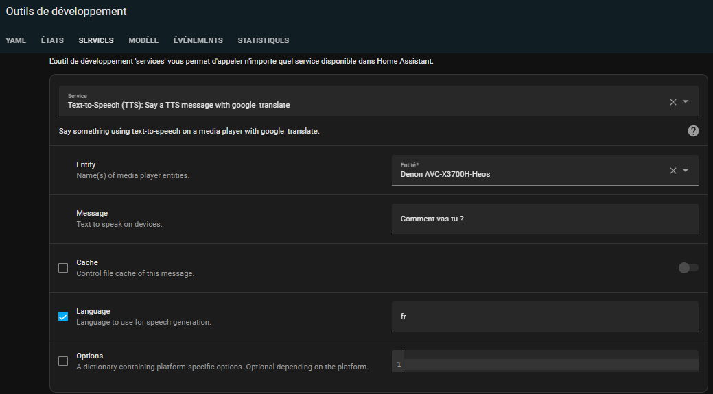

Bonjour @lucky
Tu ne dis pas comment tu as essayé de diffuser un message.
As-tu testé depuis les services ?

Bob
bonjour Bob
merci pour tes infos qui malheureusement non pas résolu mon problème ; j’ai bien testé par le service et essayé avec ta config mais toujours rien ; je précise que je ne peu pas non plus lire les morceaux de musique que j’ai dans mon dossier media sur mon enceinte.
par contre si je choisi comme sortie mon navigateur , tout fonctionne ; synthèse vocal ou musique.
