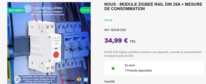

Je voudrais donc mettre en place cette mesure de consommation en remplaçant les contacteurs de puissance par des modules remontant la consommation et qui doivent donc être en rail DIN. Je pourrais utiliser un module donnant uniquement la consommation mais je pense que ces produits sont toujours switch + mesure conso. J’aurai donc 2 modes de contrôle, via thermostat, ou en direct via le contacteur Zigbee.
Ça a du sens ?
Je cherche donc ce type de produit.

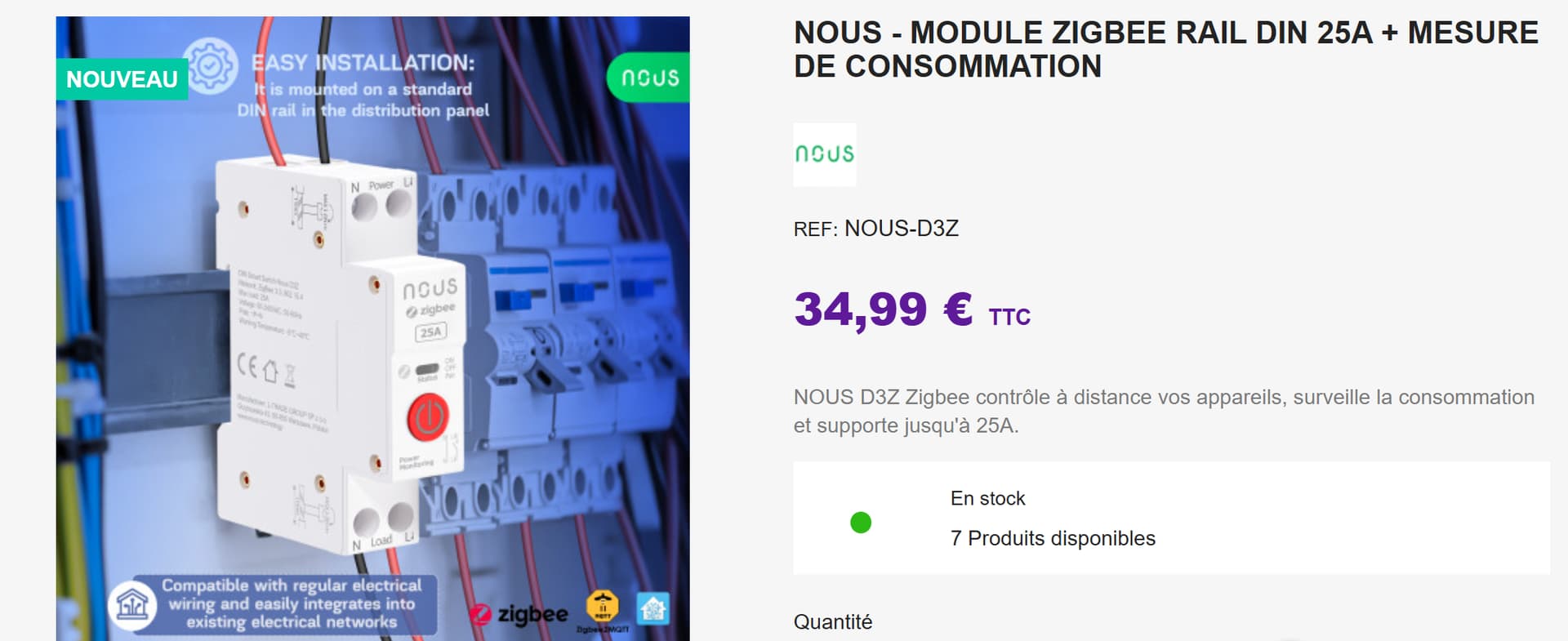

J’ai vu sur Domadoo un module
Par contre pas de référence au Zigbee mqtt (nota sur Amazon ce produit est référencé Zigbee mqtt - fiabilité info ? mais pas dans la puissance nécessaire…) Sur le site qui donne la compatibilité Zigbbe mqtt - devices, ce module n’apparait pas.
Je pensais à une solution alternative avec un Shelly Pro 3 em qui me permettrait de surveiller la consommation sur 3 lignes (et donc éviter l’achat de 3 modules) mais j’ai peur d’avoir du mal à caser les pinces dans le tableau.
Quelqu’un du forum a t-il un Rex sur le mise ne place de type de module rail DIN?
