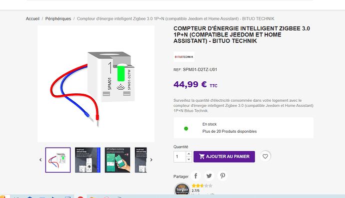

Mesure de courant / puissance avec SPM01 de chez BITUOTECKNIK
VOICI LE PRODUIT :
  • pas de remontée complette des information
  • je suis en ZHA
  • après le link j’ai eu la fréquence et la tension de correctes
  • ensuite 3 jours plus tard l’intensité en arrivée en valeurs « cohérente » (supposée exacte)
Pour ce qui est de : la puissance instantanée VA ou W / a coté de la plaque
quelqu’un connait ce produit ? paracerque en ZIGBEE ça n’a pas l’air de courir les rue …
PS : je débute et j’état parti pour tout mettre en ZIGBEE
→ un shelly en wi fi aurrait été plus adapté ?
MERCI
