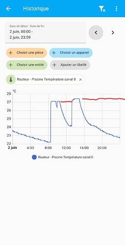

J’ai une sonde de température placée sur une ligne de tuyauterie de la piscine.
Quand la pompe tourne, ça marche très bien. Par contre lorsque la pompe s’arrête, la mesure de température devient complètement fausse.
J’aurai aimé conditionner la mesure au fonctionnement de la pompe. Si la pompe est arrêtée, alors on garde la dernière mesure.

La sonde de température n’est pas immergée dans la piscine mais dans le local technique.
Ça marche très bien quand l’eau circule. Je ne souhaite pas immerger de sonde dans la piscine.
Elle me sert en effet dans une automatisation pour mesurer mon nombre de cycles de filtration (qui est actuellement calculé à 12h donc dans une période où la pompe est en route).
créer un input-number pour la valeur de la température
créer une automatisation qui se déclenche uniquement lorsque la pompe marche et met la valeur de la température mesurée dans ton nouveau input-number

C’est ce que j’ai fait, quand la pompe est en fonction, j’affiche la « T° réelle » et quand la pompe est off, ce qui est très rare chez moi, je fais plutôt varier le débit, j’affiche une « T° Statique » qui est une mémorisation de la dernière mesure valable
Alors oui, ça ne veut rien dire réellement, c’est juste pour invalider la mesure visuellement en quelque sorte
J’aurai pu mettre des « — » aussi … mais bon des fois on aime bien se compliquer la vie
