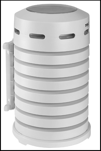

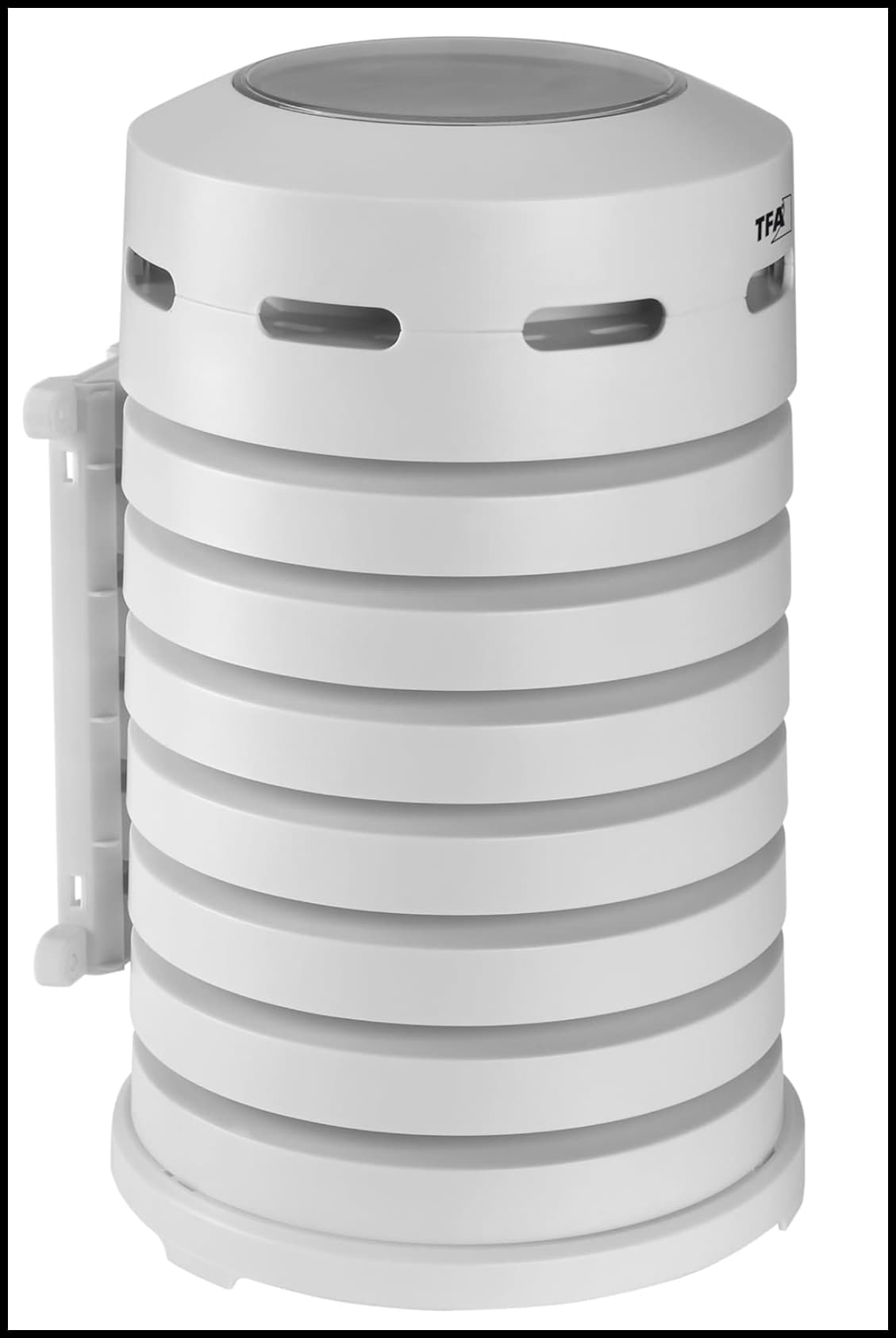

Pour ceux qui cherchent à obtenir des mesures précises de température et d’humidité dans un environnement exposé, comme une terrasse en plein soleil, l’utilisation d’un abri Stevenson est la solution.
On distingue deux types d’abris Stevenson :
Passifs : basés uniquement sur une conception avec des lames horizontales qui permettent une ventilation naturelle par convection. Ces abris protègent les capteurs de la pluie directe et du rayonnement solaire tout en laissant l’air circuler. Leur efficacité dépend cependant des conditions environnementales, notamment du vent, car sans flux d’air suffisant, la température interne peut s’élever, faussant les mesures. Prix : 13€
Actifs : équipés d’un ventilateur électrique qui assure une circulation forcée de l’air à l’intérieur de l’abri. Ce ventilateur peut être alimenté par courant continu, courant alternatif, ou même par énergie solaire. En forçant le renouvellement d’air, il réduit les effets de surchauffe et élimine les poches d’air stagnant, améliorant la précision et la rapidité des relevés,
• notamment en conditions de vent faible ou nulle. Prix : 33€
Normes associées : Les abris Stevenson sont normalisés par la norme ISO 7716 (ex- norme internationale WMO n°8), qui définit leur dimension, la disposition des lames, les matériaux utilisés et les conditions d’aération afin d’assurer des relevés fiables et comparables à l’échelle internationale.
