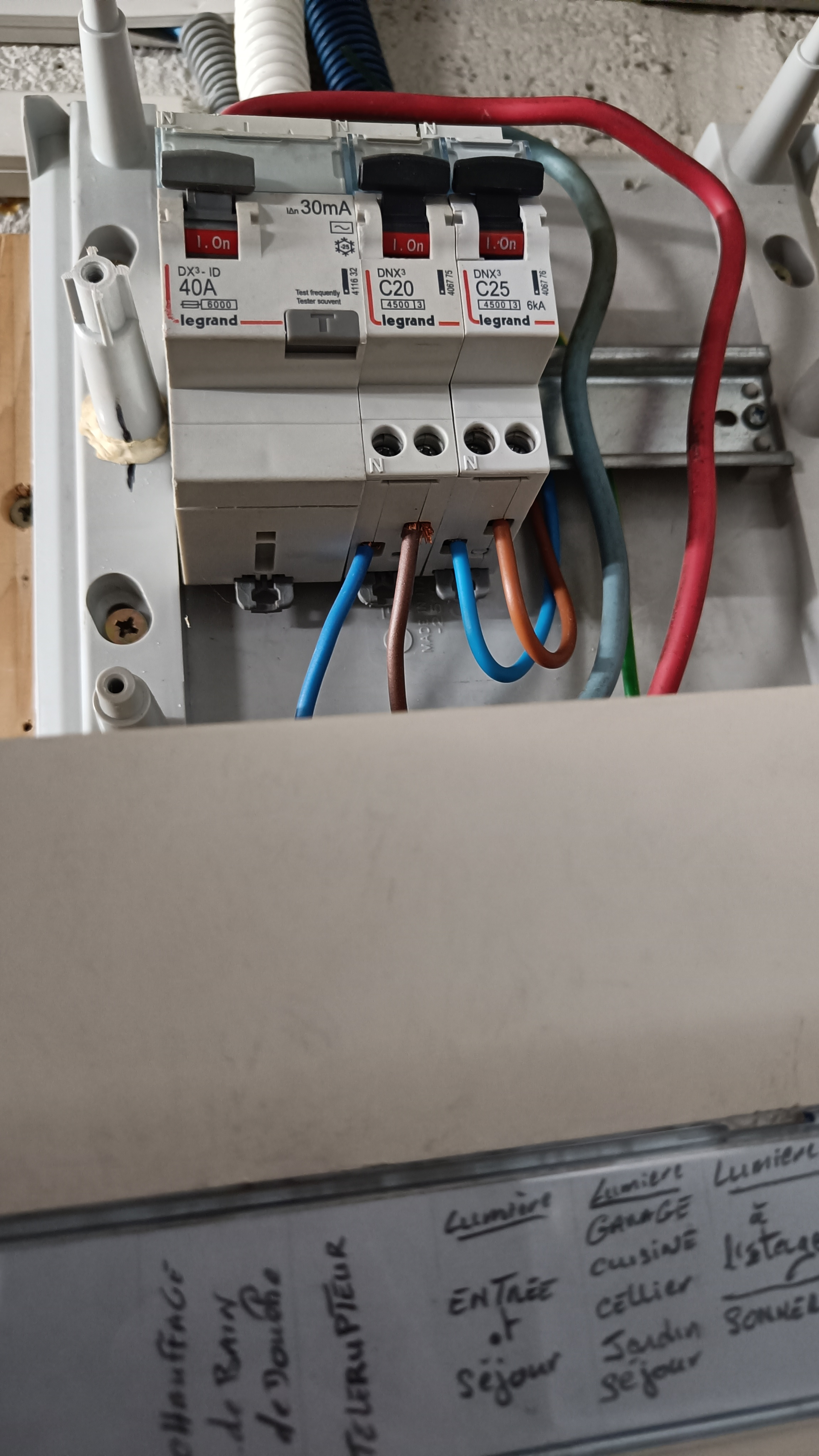

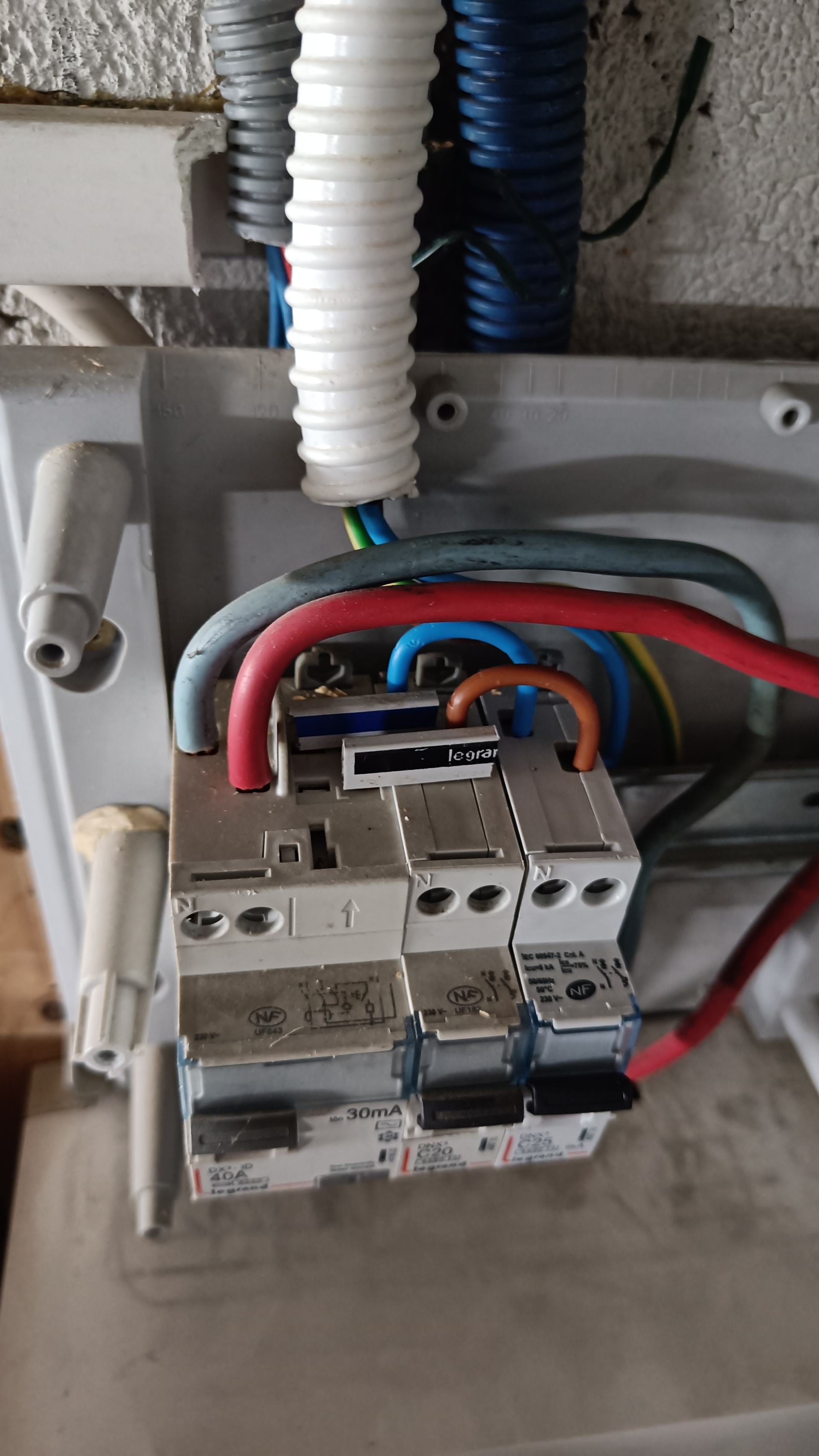

Question bête mais je viens d'ouvrir mon tableau et de regarder le disjoncteur de ma clim et aussi bien en haut que en bas les trous sont déjà pris.
Donc je vois pas trop où est-ce que je vais raccorder les deux fiches du Nodon
Je joint une photo du disjoncteur en question qui est celui le plus a droite

Juste je suis un peu perplexe sur le branchement des fiches pour l'alimenter
Hello finalement j'ai réussi à brancher le module.
J'ai vu sur le schéma de ce dernier qu'il mettait les bornes avec celle qui était déjà dans le disjoncteur donc j'ai fait de même.
Tout est nickel je vous remercie de votre aide.
