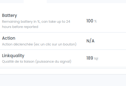

Action ne change pas quand tu cliques sur ton bouton ?
Hallo
ah si il passe à single
et si j’appuie de nouveau il reste à single ?? et il apparait dans le tableau de bord
C’est ok alors.

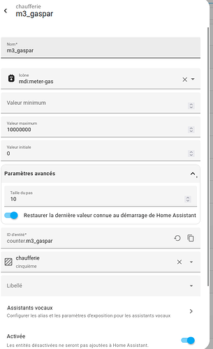

  1. tu créé un compteur ( entrée)et dans ses options avancée tu choisis un pas de 10 ( car une impulsion tous les 10 l), ou un pas de 0.01 pour avoir directement en m3 ce qui evitera un calcul ultérieur
  2. tu créé une automatisation avec en trigger appareil, ton inter, et tu choisis single. En action tu choisis incrementer et tu sélectionne ton compteur précédemment créé

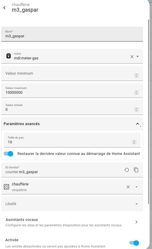

j’ai bien creé une entrée compteur effectivement avec les paramètres ad-hoc
mais dans l’automatisation il ne voit pas cette entre comme appareil …
le seul appareil qu’il voit c’est le buton L4Z , pas le compteur

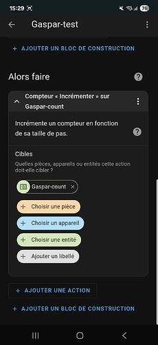

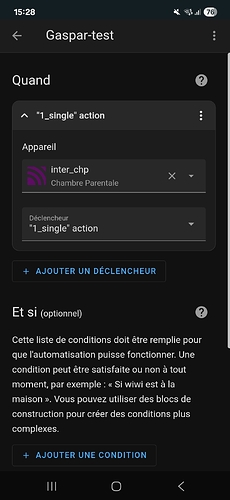

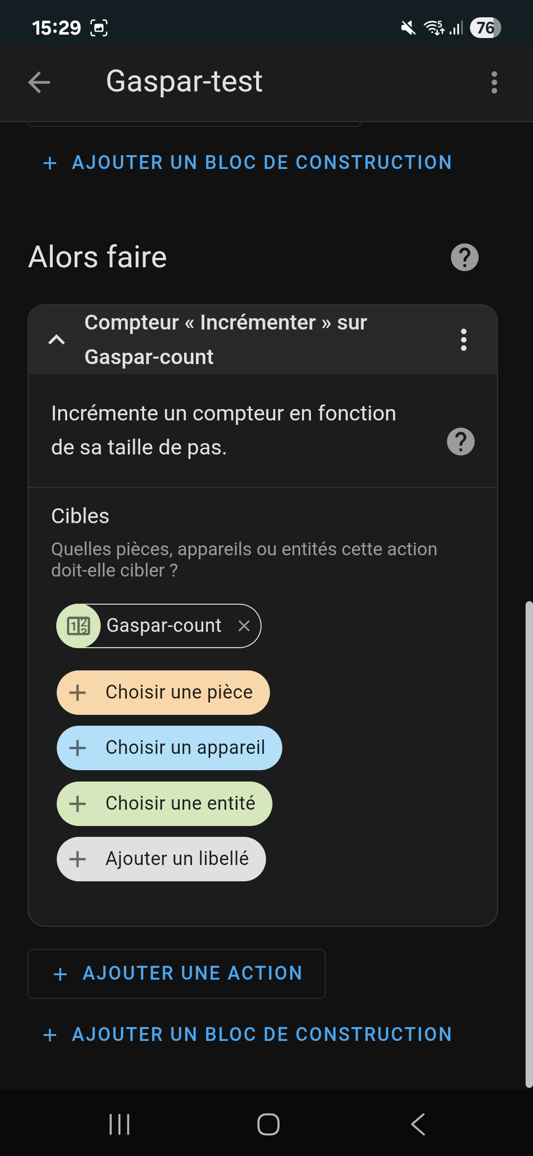

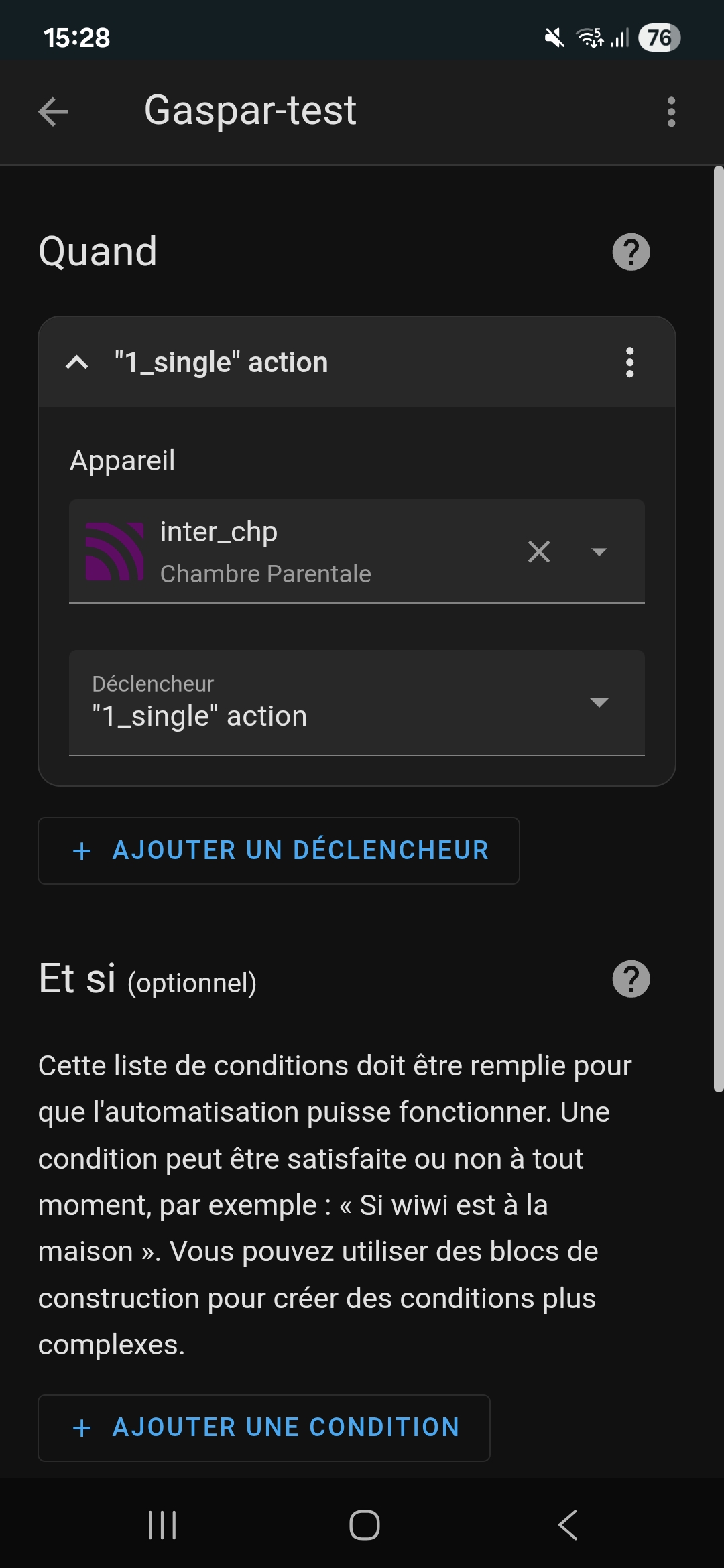

Exemple via ui :
Appareil c’est uniquement pour le trigger, pas pour l’action incrementer
Ce qui donne en yaml

avec mes valeurs j’ai une erreur 500 ?

J’ai l’erreur 500 lors de la sauvegarde
J’ai fait cette auto à l’arrache depuis mon smartphone et ca fonctionne. Peut être un pb dans la déclaration de ton compteur ? :thinking:
Une fois que ça fonctionnera, et si tu veux ajouter ce compteur au tableau de bord énergie, il faudra creer un utility meter basé sur ce compteur via un template ( à inserer dans ton configuration.yaml)
? peut être mais même une tache comme moi doit pouvoir le faire
Déjà, remplace la taille du pas par 0.01 pour avoir directement la valeur en m3.
Mais ce n’est pas ca qui bloque.

non ce n’est pas la valeur des m3 par pas qui pose problème
c’est un type compteur que j’ai OK?
