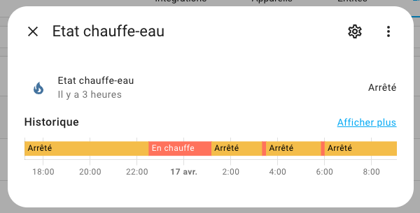

J’ai intallé chez moi un SSC (Système Solaire Combiné), et je cherche à en mesurer l’impacte sur mon ECS (Eau Chaude Sanitaire).
J’ai déja créé une entité type template sensor, qui me permet de voir quand le cumulus chauffe (c’est simplement bassé sur sa puissance instantanée)
Ce que j’aimerais maintenant, c’est, en me basant sur cette info, calculer la durée de chauffe totale journalière.
