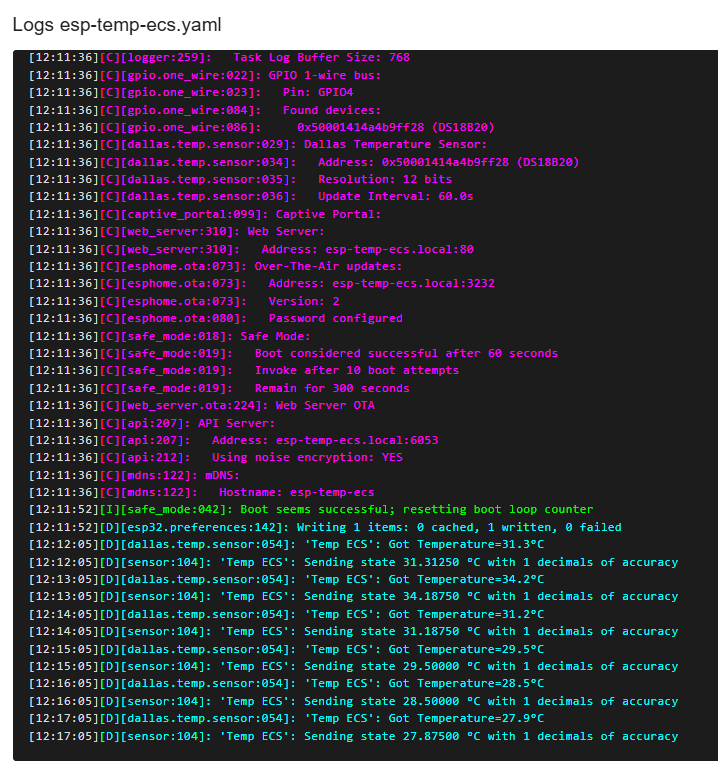

Tout marche bien côté ESPHome, j’ai accès à la machine, la T° remonte bien :

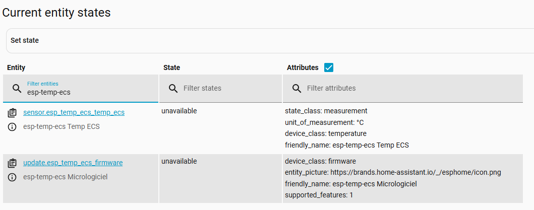

Mais côté HA, le sensor est toujours HS :
J’ai loupé quoi pour que mon sensor ne soit plus mis à jour ?

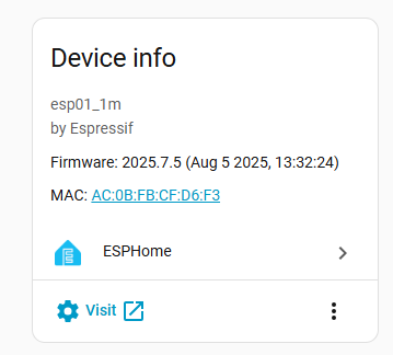

EDIT : Ca vient peut-être de là :
Ce n’est évidemment plus la même adresse MAC et le modèle de carte

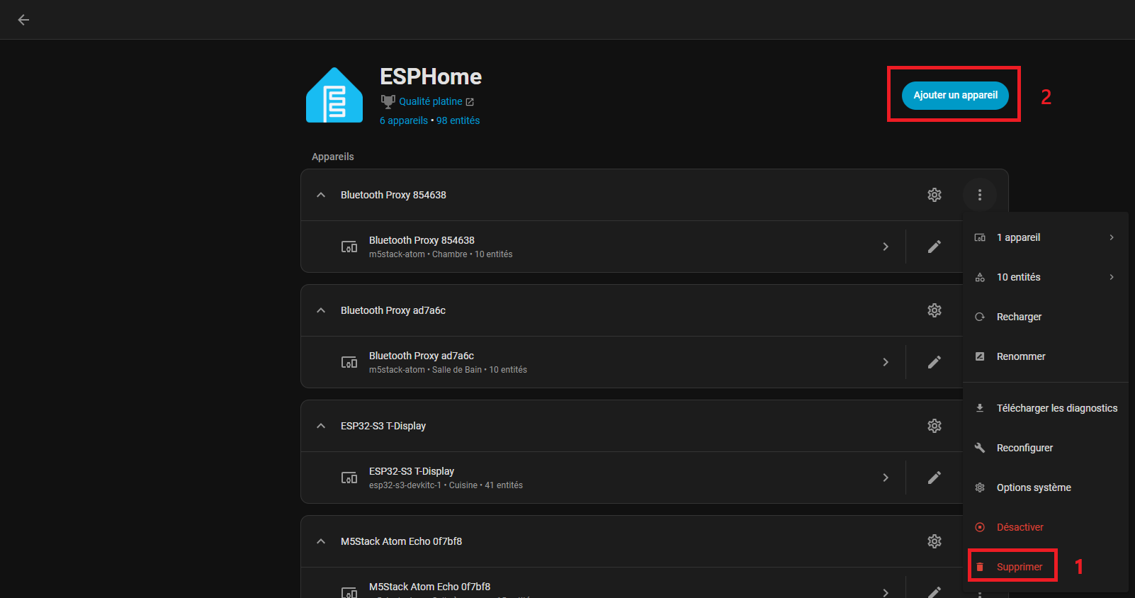

supprime juste l’appareil de l’intégration esphome et rajoute-le.

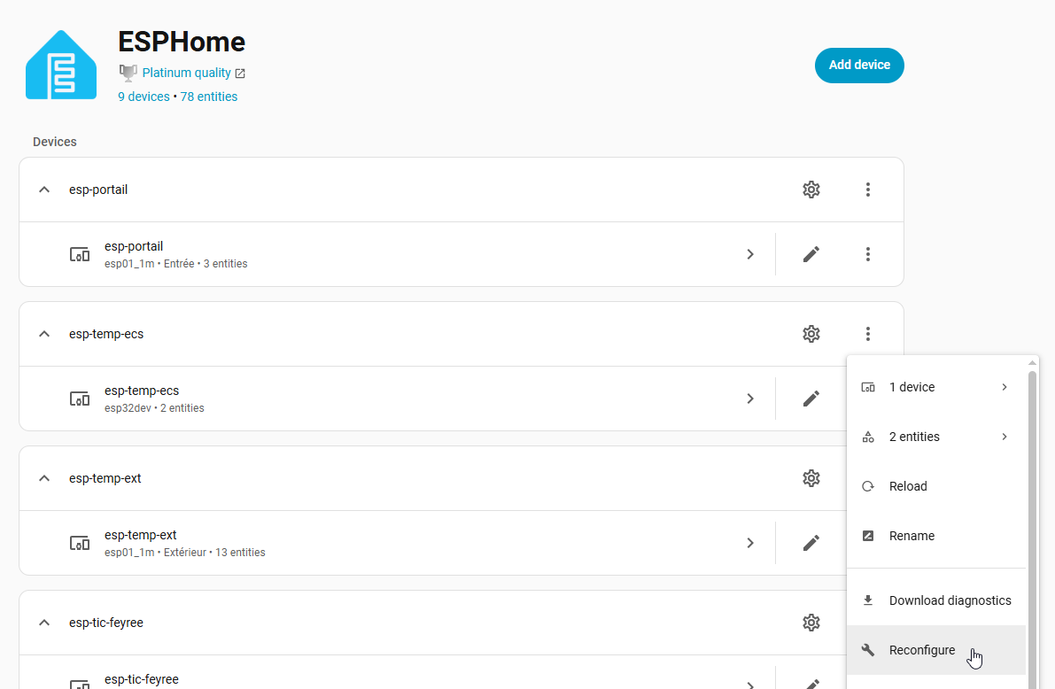

En fait, j’ai fait ça :
J’ai saisi la nouvelle adresse IP de l’ESP32, HA a détecté qu’il y avait un conflit et il m’a demandé si je voulais importer la config (dans le cas d’un remplacement) ou l’écraser (dans le cas d’un nouvel appreil), j’ai importé et ça marche. Ouf.
