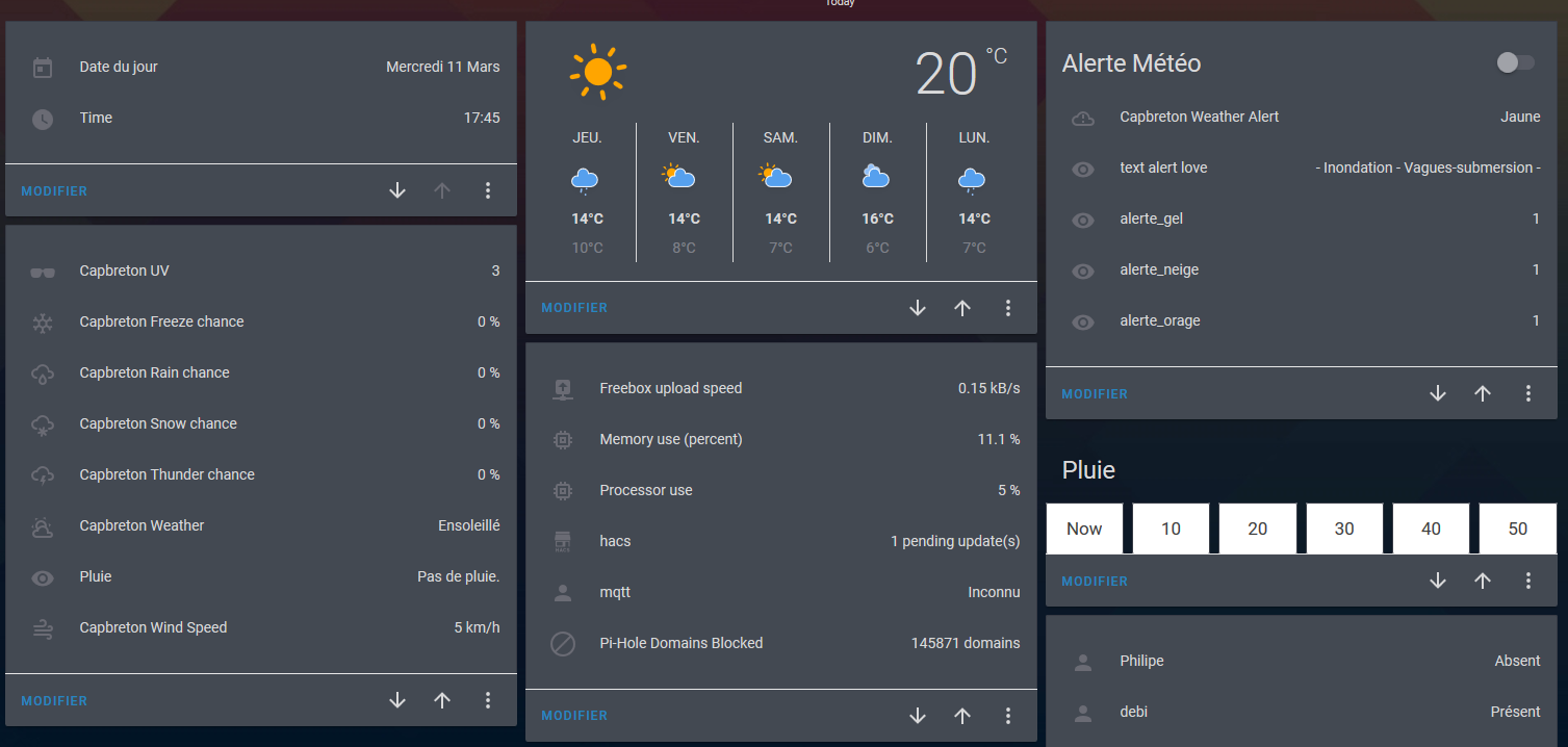

avez trouver un moyen de faire un beau affichage des infos de météo France sur lovelace? J’ai vus un code pour la pluviométrie, mais je n’ait pas réussi a le faire marcher…
Du coup je suis resté classique, mais bon on doit pouvoir faire mieux non?

La carte « coup d’oeils » donne cela c’est déjà mieux non ?
Annotation 2020-03-10 234850
Ha oui, bien mieux.

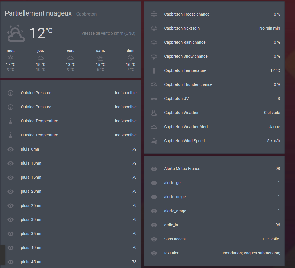

J’ai réussi à (copié ^^) trouvé un code pour afficher la pluie (sur la droite de l’image) et enfin le faire marcher avec l’aide d’un groupe facebook (Home assistance France). Il faut mettre:
avec hacs par exemple, le paramétré comme ils disent sur love UI. Ensuite on ajoute une manuel carte et on colle ce code en changeant « city » par sa ville:
Je vous partage aussi deux codes:
Le premier donne la prochaine averse en évitant le NO RAIN mn.
Le deuxième affiche quelles sont les alertes qui ont déclenché la couleur (si l’alerte est rouge, seules les alertes en rouge seront affichées).
https://github.com/Axellum/Meteo/blob/master/mete_france.yaml
Merci pour le partage, elle a l’air puissante cette carte :astonished:
Oui, bon j’attends la pluie pour être sur qu elle marche lol.
Mise à jours avec tout les capteurs:
https://github.com/Axellum/Meteo/blob/master/pluis1h00.yaml
