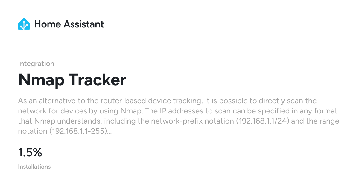

Tu as aussi Nmap, ou tu choisis l'ip de ton appareil à tracker :

Ok, passe par nmap alors. tu as juste a rentré les ip de t'es téléphone.
ex: 192.168.1.10,192.168.1.20,192.168.1.30 ...
et tu auras un device_tracker pour chaque téléphone, avec un statut de maison ou absent quand ils ne seront plus détectés sur le réseau wifi
tu peux régler le délai pour quand ils ne sont plus sur le réseau
Donc dans un premier temps j'ai installé "Traqueur Nmap", je n'ai pas trouvé de "Nmap" seul.
Je rentre l'adresse IP de ma box internet dans le premier champ ?
et dans le champ autre réseau, c'est celui de mon HA ?
Et ensuite je refais la même chose pour chaque adresse IP de chaque téléphone ?
C’est bien traqueur nmap :wink:
Non, tu mets les ip de t’es téléphone a tracker. Il faut séparer les IP avec une virgule.
Dans les champs adresse à exclure n’est pas obligatoire. C’est si tu track des rangs d’ip , exemple de l’ip 192.168.1.1 à 192.168.1.10, tu peux exclure une ip du rang qui ne sera tracker.
