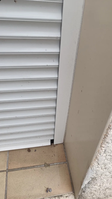

Ci joint une photo d’un de mes store vu de l’exterieur
Selon ta configuration tu met l’aimant ou le capteur par terre (ou sur le rail a côté) et la deuxième pièce sur la dernière lame. Mais attention a l’exposition pluie/soleil. J’ai deux volet comme ça et j’ai fait des petits boîtier en impression 3d, ça tourne gentillement.

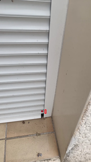

Generalement ca se fixe verticalement comme ceci :
Capteur
Aimant
Mais la ca impliquerai de mettre le capteur (ou l’aimant) sur le sol et j’ai peur qu’on shoote dedans (ou qu’il adhere mal)
Et sinon j’avais pensé a le mettre sur le rail en vertical (capteurs face a face et pas l’un en dessous de l’autre)
capt ----> aim
Mais je me demandais , etant donné la hauteur (si je retourne le capteur) comment j’allais bien pouvoir le fixer sur la/les dernieres lattes de mon store (celles ci s’applatissant legerement a la fermeture)
Je ne sais pas si mon schema bidon est tres clair…
L’aimant dans le sol peut etre mis dans un trou, creusé dans le béton ou le ciment ou le bitume ou quoi qu’il y ait dessous.
un coup de silicone de la bonne couleur par dessus et hop ca disparait.
L’aimant fourni peut être remplacé par n’importe quel aimant suffisament « puissant ». Un aimant plat de ce type permet d’éviter de se pendre les pieds dedans… Amazon.fr? Par ailleurs la verticalité ou l’horizontalité du capteur n’ont aucun impact sur la détection de l’aimant, seule la distance entre les deux joue.
Tu peux mettre un aimant rond sur une lame et le capteur sur le rail, il faudra juste s’assurer que l’aimant passe en haut et que la distance soit suffisamment courte pour que la détection se fasse
