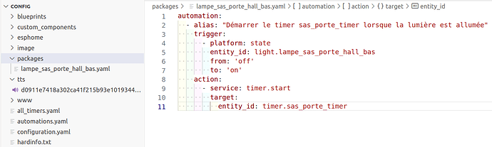

je viens de faire un essai, j’ai ce message :
Integration error: packages - Integration ‹ packages › not found.
:face_with_raised_eyebrow:
Dans configuration tu dois avoir par exemple ceci :
default_config:
homeassistant:
  packages: !include_dir_named packages/
frontend:
binary_sensor: !include binary_sensors.yaml
group: !include group.yaml
input_boolean: !include input_boolean.yaml
input_button: !include input_button.yaml
input_datetime: !include input_datetime.yaml
input_number: !include input_number.yaml
input_select: !include input_select.yaml
script: !include scripts.yaml
scene: !include scenes.yaml
sensor: !include sensors.yaml
# template: !include template.yaml
timer: !include timer.yaml
Il y a une indentation entre homeassistant et packages
homeassistant:
Le reste me semble correct.

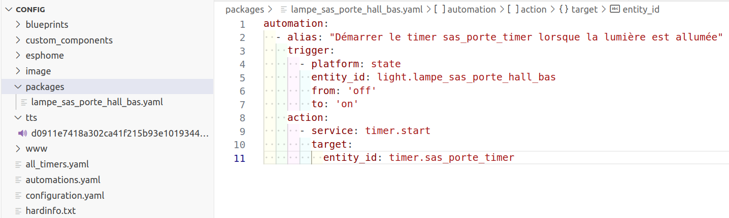

Ha OK, merci !!!
c’est étonnant comme syntaxe d’ajouter « homeassistant: »
J’ai donc ça, et je n’ai plus d’erreur :+1:
default_config:
frontend:
homeassistant:

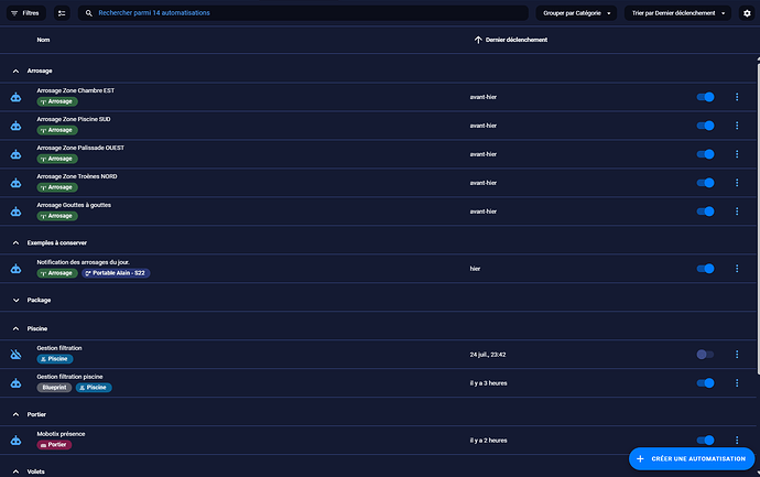

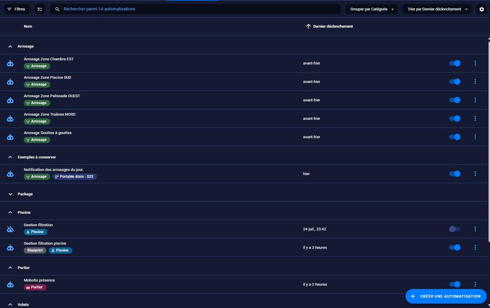

Voilà une partie des mes automatismes rangés par catégorie et avec étiquettes.
C’est mon choix de rangement. Peut-être une déformation de Lifedomus…
merci pour l’info .
C’est pas mal ce principe, ça réconcilie avec le dispositif.

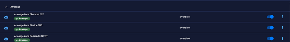

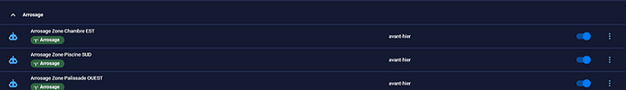

comment tu fais pour avoir ce système avec la possibilité de dérouler arrosage :
moi j’ai ça :
Tu as trois petits points à gauche de chaque automatisme, tu choisis Attribuer une catégorie/ Ajouter une nouvelle catégorie - tu valides.
Il va se créer un onglet de la catégorie avec ton automatisme rangé dessous.
Voilà.

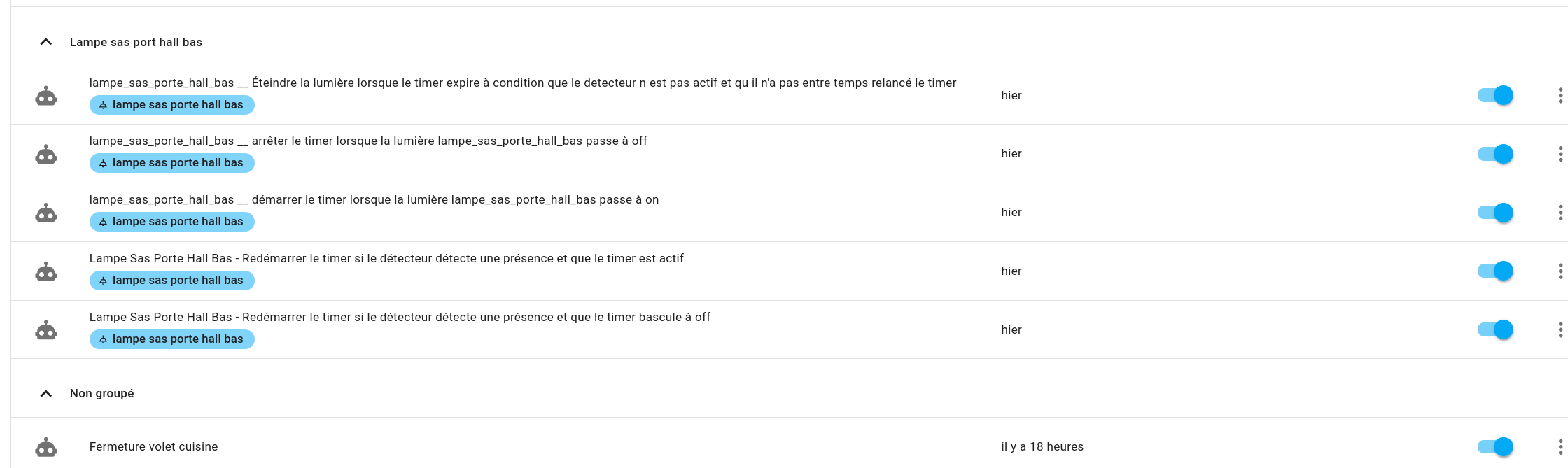

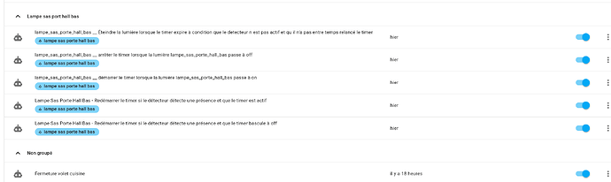

ça marche nickel, et c’est mieux rangé.
Et voilà le résultat :

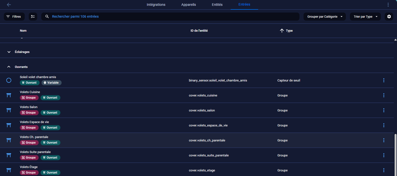

Pour éteindre toutes les lampes avec un seul automatisme, il te faut créer un sensor groupe, qui regroupe toutes tes lampes.
Là par un automatisme tu éteins ou allumes tout d’un seul coup.
Voilà mon rangement des sensors avec des groupes de volets :
volets étage (étiquettes ouvrants - groupe)
volets rez-de-chaussée
volets cuisine
volets maison
Rangement avec catégorie aussi.
Au-dessus il y a la catégorie Éclairages (idem avec des groupes)
Cette solution de groupe marche très bien pour éteindre/allumer toutes les lampes ou des groupes de lampes.
