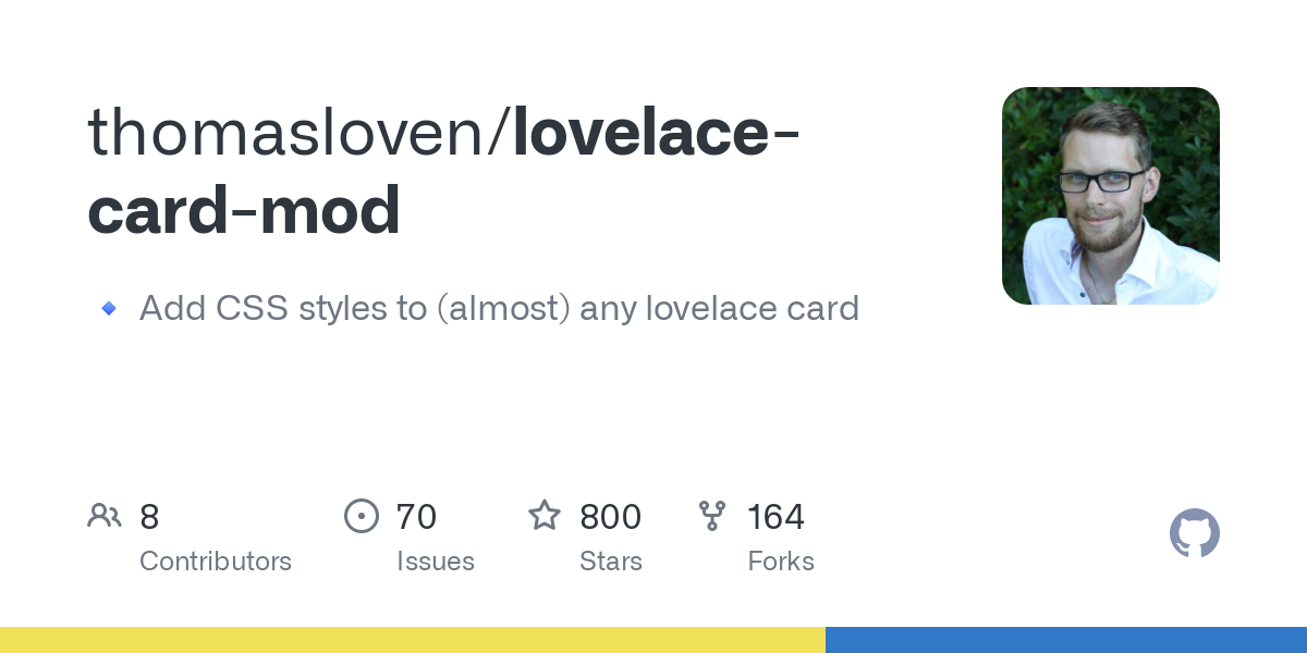

Je n’utilise pas les cartes mushrooms mais tu dois pouvoir le faire à partir de cette carte avec card-mod :

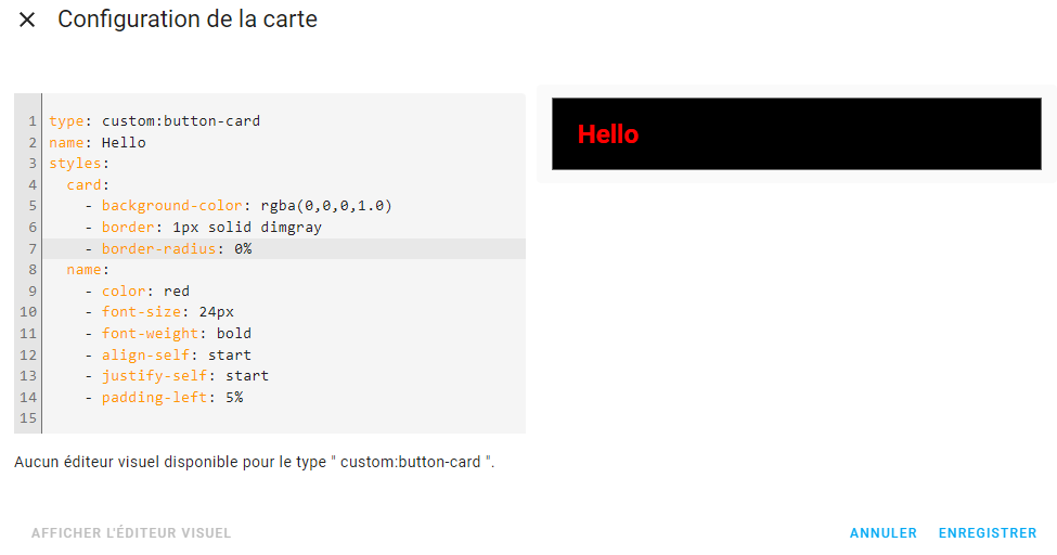

Sinon, tu peux utiliser button-card qui te servira à faire plein de chose mais qui est plus compliquée à appréhender…

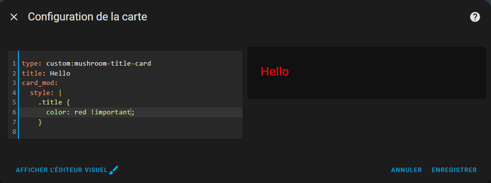

voici avec card_mod , comment faire:
type: custom:mushroom-title-card
title: Hello
card_mod:
  style: |
    .title {
      color: red !important;
@anon41081891
y a pas que button-card dans la vie :rofl:

Magnifique merci beaucoup
