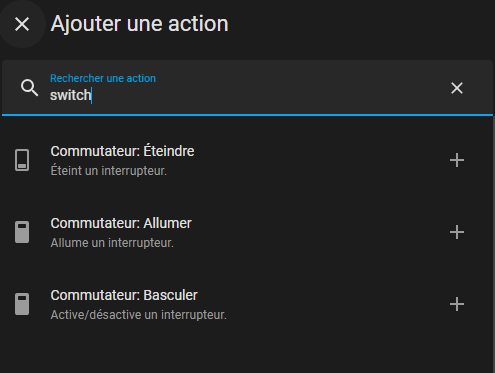

Dans automatisation, j’ai tenté de déclencher une action 1 minutes après que la TV s’allume automatiquement mais rien. Je n’arrive pas à trouver par quel moyen dans la partie automatisation je peux trouver le bon libellé et à déclencher la bonne action. J’arrive à l’éteindre via les automatisations mais pas de mode veille, Art.
c’est l’action switch.turn_on ( allume un interrupteur ) et utilise le switch TV mode art
merci pour l’information.
Dans commutateur, je n’ai pas de switch « Mode art »…
