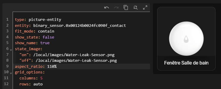

Mettre image plus haute dans picture-entity
Remonter image, la mettre plus haute
Comment mettre plus haut l’image du capteur de fuite Xiaomi ?
Voici le code que j’utilise, mais il ne fonctionne pas :
type: picture-entity
entity: binary_sensor.water_leak_sensor_158d0001bb34bf
fit_mode: contain
show_state: false
show_name: true
state_image:
  "on": /local/images/Xiaomi Fuite Eau On_4.png
  "off": /local/images/Xiaomi Fuite Eau Off.png
aspect_ratio: 110%
card_mod:
  style: |
    ha-card {
      position: relative;
    ha-card img {
      margin-top: -50px;   /* ← Remonte l'image */
grid_options:
  columns: 5
  rows: auto

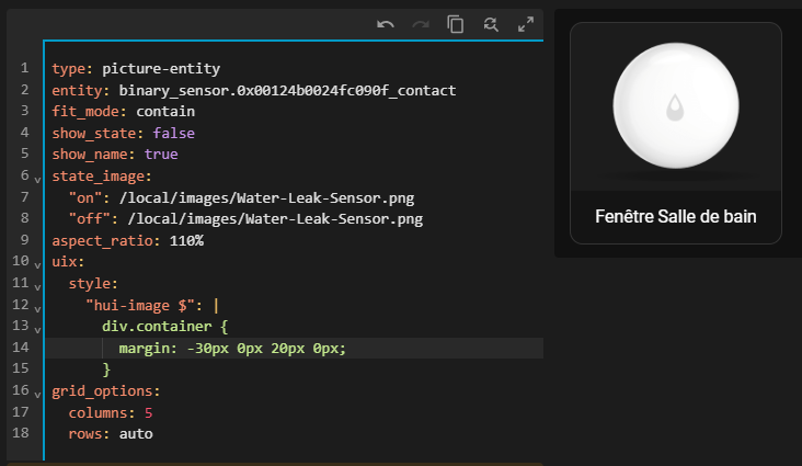

test ça :
card_mod:
  style:
    "hui-image $": |
      div.container {
        margin: -30px 0px 20px 0px;
Merci WarC0zes,
Ça fonctionne :wink: :+1:
