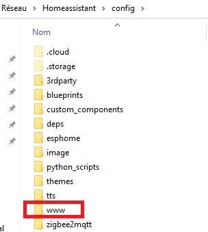

Salut je voulais mettre une image de font, mais je ne trouve pas le dossier WWW comme tu l’indique dans le message. Je suis sur proxmox et j’utilise filezila pour charger les fichiers.
Merci pour votre aide.
Il faut le créer ce dossier www, qui n’existe pas par défaut.
Dans /config/ créer le dossier www.
