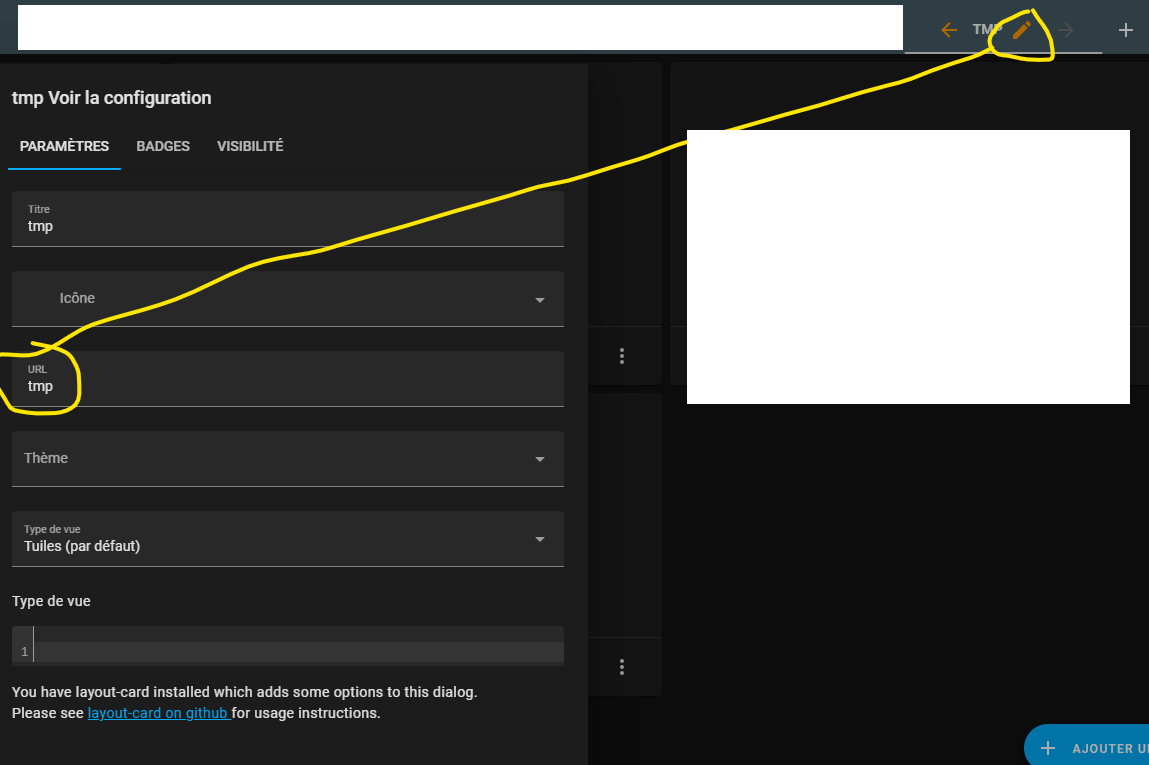

Pour trouver le URL ou path en question tu n’as besoin de rien d’autre que de la souris, en mode edition :
Du coup, tu n’as besoin que de ça à mettre sous la forme dans ta carte (bouton, image, ou ce que tu veux)
navigation_path: /lovelace/tmp

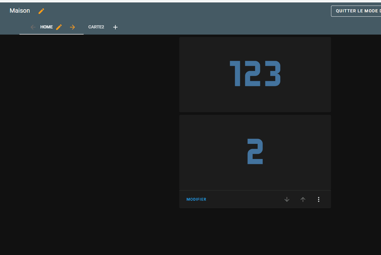

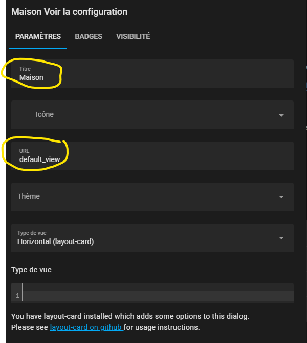

Pour illustrer mon propos comme quoi le titre n’est pas forcement le URL ou path et que accessoirement mettre des accents, c’est une mauvaise idée
et donc ça donne la carte suivante (avec un bouton)

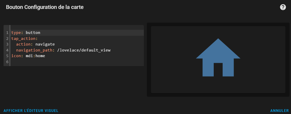

Pour le reste, comme tu n’indiques ni ton code, ni d’eventuels logs ; je peux juste te préconiser de commencer par exploiter mon bout de carte (qui marche)
type: button
  navigation_path: /lovelace/default_view
icon: mdi:home
Tu pourras plus tard rendre plus complexe avec les images etc …

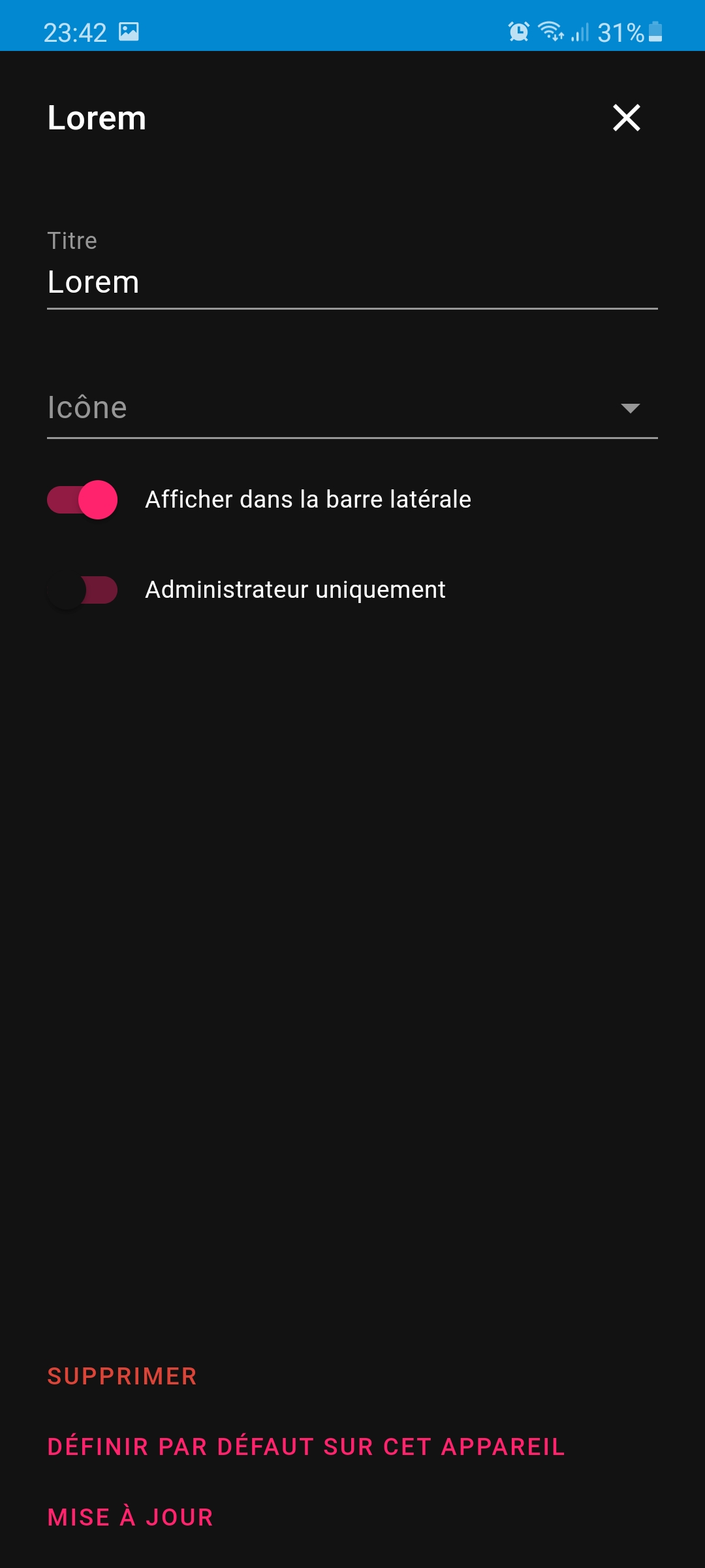

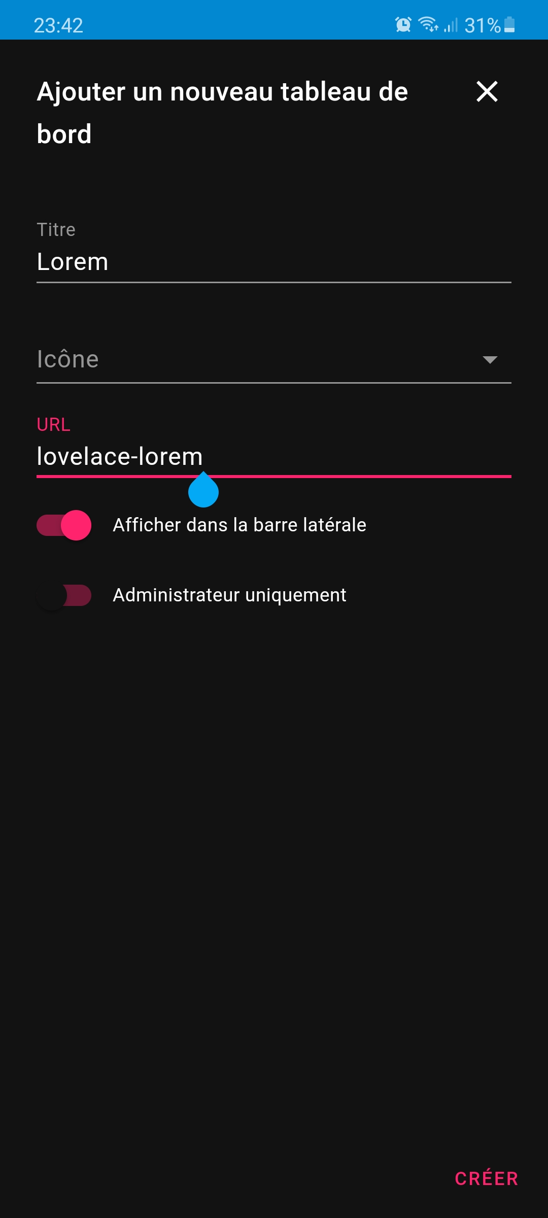

@Pulpy-Luke, toi tu parle de la création d’une vue dans un tableau de bord.
@didj34, toi tu parle de la création d’un tableau de bord.
Effectivement, lorsque l’on crée un nouveau tableau de bord, il est possible de renseigner son url, qui par défaut prend le nom du tableau de bord avec un lovelace- devant.
Puis, quand on retourne sur la configuration du tableau de bord, il n’est plus possible de changer l’URL.
@didj34, pour retrouver l’url, il suffit de cliquez sur l’icône pour ouvrir le tableau de bord, et son nom est dans l’url.
