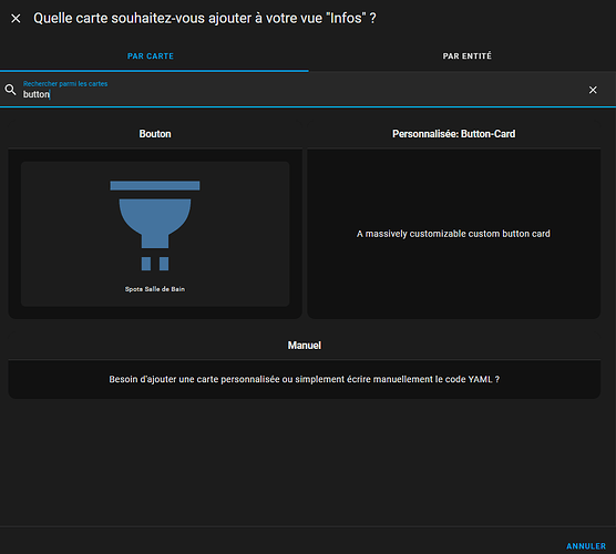

Il y a quand même la carte disponible dans le menu de sélection des cartes. Mais elle n’est pas configurable en mode UI, quand mode YAML.

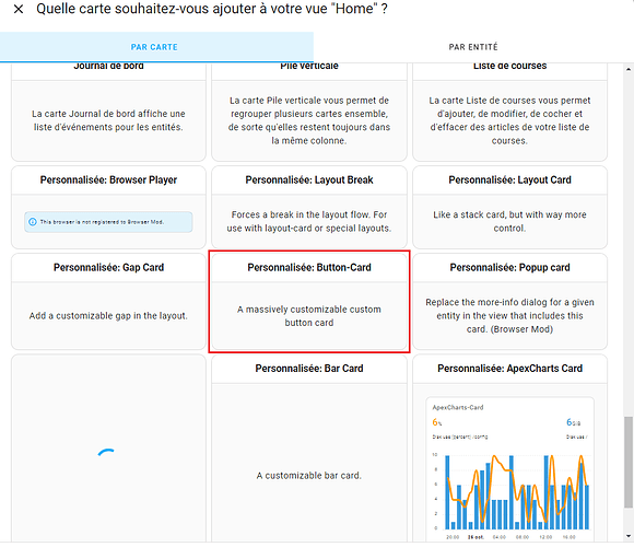

Comme le dit WarC0zes, il y a normalement la button-card dans le choix des cartes quand tu cliques sur « Ajouter une carte » :

Normalement a la fin d’installation d’une crate, HACS te propose de recharger le cache.
