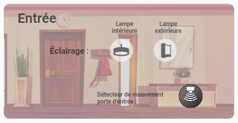

Avec button-card :
  • background-image: url(/local/images/entree.png)
Image placée dans le répertoire « www » et un sous-répertoire « images »

C’est ok pour l’image qui apparait bien en en tête mais je n’arrive pas a la mettre en arrière plan comme sur ton exemple de ton premier message…
Je passe par des cartes button-card :
Avec cette carte custom, tu pourras faire ce que tu veux. Ca parait un peu complexe au départ mais une fois prise en main, cette carte est super intéressante.
Tu trouveras ici une exemple pas-à-pas. Si ça t’interêsse, prend le temps de faire ta carte à partir de cet exemple et je te dirai comment y mettre ton image de fond.

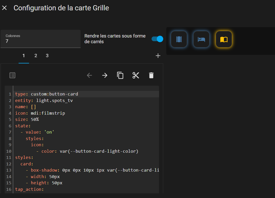

Y a rien à trouver :wink:
Comme expliqué par @WarC0zes , ça s’utilise avec presque toutes les cartes. Il faut passer une carte de base en édition yaml et saisir les lignes de code nécessaires
Exemple
