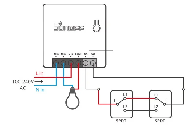

Ton modèle semble différent de celui que je t’ai mis le schéma, pas sur que le câblage soit identique. Ton modèle est un ZBmini et l’autre un ZBminiR2. il se ressemble, mais a priori les câblages ne sont pas identique.
Sur le net, j’ai trouvé ce schéma pour ton modèle :

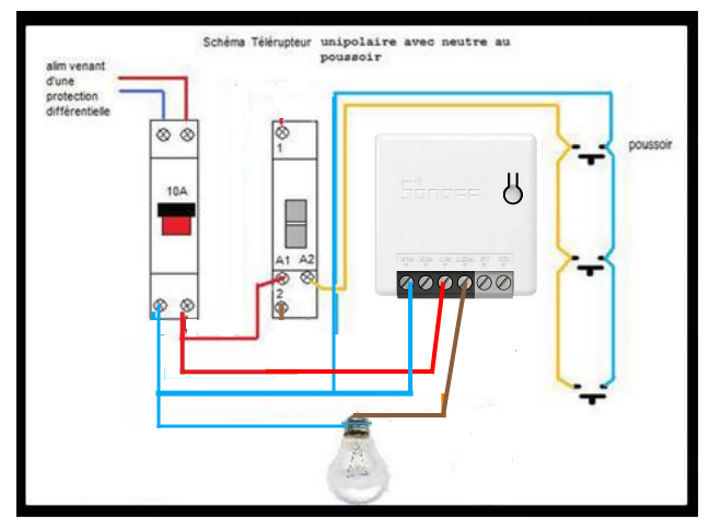

Il faudrait câblé comme ceci:
P.S : Tu peux faire un simple essai sans la commande externe du module, en débranchant le fil de S2 du module (S1 vide), et voir si le module fonctionne en passant par HA. Puis recâbler S1 et S2 comme sur le schéma ci dessous.
(si ça clignote toujours c’est probablement l’électronique du module qui a pris un coup)
Bon désolé pour la confusion sur le modèle. En disant que c’était l’ancienne version, je voulais parler du modèle précédent qu’on voyait sur l’image …
Concernant les tests, en supprimant S1 et S2, le module répond bien dans HA => OK
En modifiant les branchements comme indiqué j’ai toujours le même comportement de clignotement : une pression sur un bouton ça clignote, une deuxième pression et les lumières se figent sur le dernier état du clignotement au moment où j’appuie

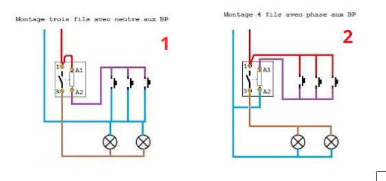

Fait un schéma du branchement avant, mais pour les télérupteurs, il n’y a que deux câblage possible en 3 fils (bouton au neutre) ou 4 fils (bouton à la phase)
Merci pour les schémas trop bien je m’en suis sorti.
