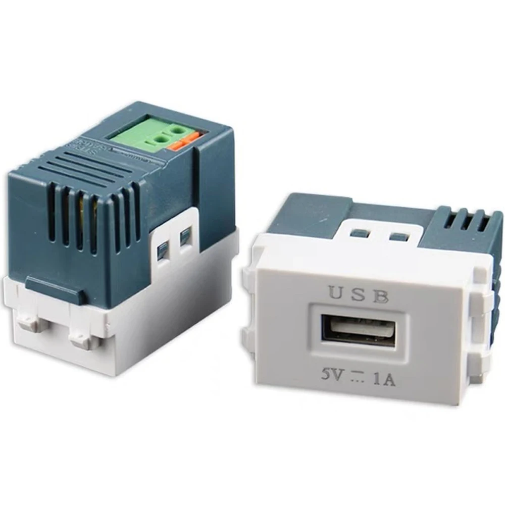

Récemment dans mon tableau j’ai ajouté ce type de d’alim. 5V, qui remplace avantageusement ces 2 éléments.

Bonjour, as tu un lien pour ces alim? je ne les trouvent pas.
merci
Tient j’ai trouvé ca.
Si tu a google chrome, tu fais un click droit sur la photo et rechercher l’image avec google.
Tu aura des photos identique , avec le lien du site.
https://www.amazon.fr/chargeur-adaptateur-courant-électrique-panneau/dp/B0BPMDHKFW
Merci @WarC0zes , tu es meilleur que moi en recherche visiblement :grin: . Non pas chrome mais l’info est bonne a prendre.
