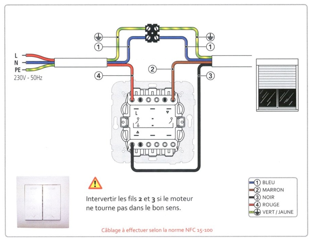

Normalement pour un volet roulant tu as minimum 4 fils qui vont au moteur.
  • un fil pour la monté (noir)
  • un fil pour la descente (marron)
  • un fil de neutre (bleu)
  • un fil de terre (vert/jaune)
A ces 4 fils, s’ajoute un fil de phase (rouge) qui arrive au bouton.
Le cablage de base doit ressembler a ceci
Ce n’ est certainement pas le câble d’origine du volet, mais une rallonge du câble qui ne respecte pas les couleurs
Dans ces 3 fils tu as forcément deux fils qui servent pour la monté et la descente et le troisième fil doit être le neutre moteur ou la terre où il ne sert pas.
Pour en être sûr il faut regarder ce que tu as comme fil de brancher au niveau du moteur ou si il y a une autre boîte de raccordement a proximité du volet.
En cas de doute, il sera plus facile et plus sur de faire vérifier par un electricien.
Bien joué merci, c’est bien le fil de terre venant du moteur qui n’est pas un fil de terre du tout, mais le second raccord sur l’interrupteur, je viens de rebrancher, le volet remarche… Maintenant je vais mettre le module nous au milieu de tout ça…
