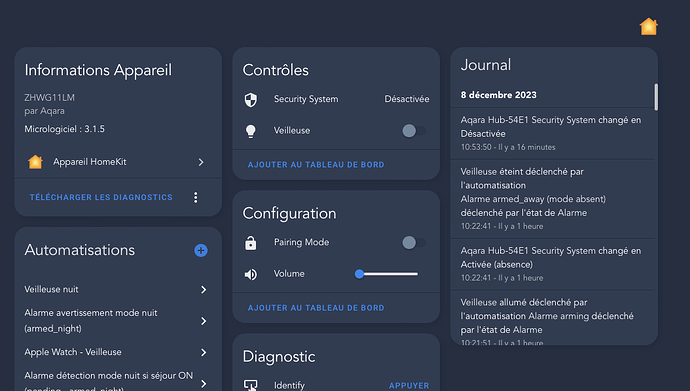

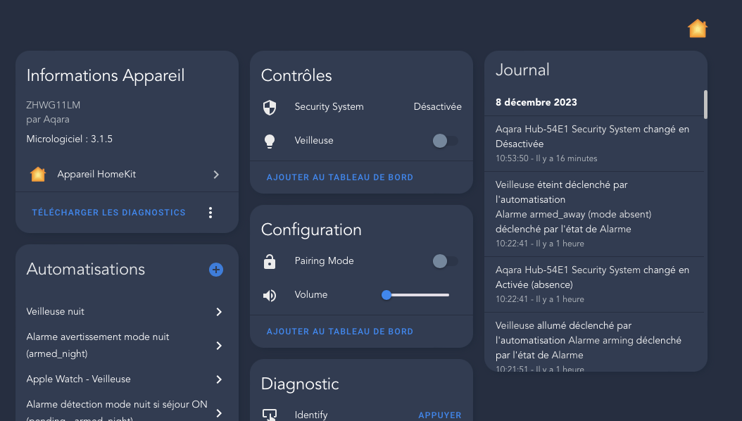

Le hub ne se connecte pas en zigbee dans Home Assistant mais via une intégration.
Le mieux et le plus simple, est si il est compatible Homekit.
Le mien, un hub Aqara compatible Homekit, remonte dans HA via l’intégration « Appareil Homekit » de Home Assistant, tout en étant dans l’app Aqara aussi.

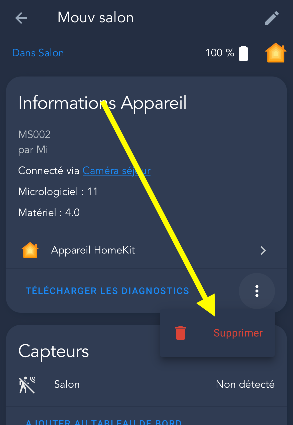

Pas besoin logiquement d’en arriver là.
Tu supprimes un appareil zigbee de l’intégration « appareil HomeKit ». Puis de l’app Aqara. Puis tu l’appaires à ZHA.
Ok merci pour l info.
Il faut que je trouve comment supprimer un appareil dans Homekit, je ne trouvais pas le bouton supprimer de mes têtes E1 par exemple.
Je tente cet après midi.
Si j.y arrive pas y a moyen de t appeler ?
Je pense avoir fait le contraire, j ai d abord supprimer de aqara puis tenté d enlever de Homekit. C’est peut être pour cela que je ne savais pas le supprimer
