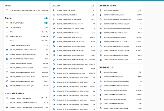

Pour la partie Zwave, j’ai connecté mon HA sur le Zwave.js de Jeedom. (http://ip-jeedom:3000)
je vois bien que tout remonte sur HA
Mes pièces, mes équipements Zwave.

Je vois que mes équipement et commandes remontent meme avec mes pièces !!
Les pièces c’est Jeedom qui les poussent pas le controleur Zwave, je me trompe ?
Les pieces sont poussée par la config zwave js. En zwave le reseau est principalement porté par la clef donc local/distant pas d’incidence.

Ce qui me fait douter, c’est que j’ai l’impression que certains paramètre Jeedom sont poussés dans HA ; Par exemple je dois cocher dans l’équipement Jeedom type lumière, pour qu’il soit vu comme une lumière dans HA .
Si je bascule en direct sur la clé , ou il va trouver ces infos ?
Pas sûr que les info type jeedom aient une action sur ha. Ha récupère les info du réseau portée par la clef et contenus dans zwave js. C’est le type de capteur qui détermine le type d’appareil mais tous ça est déterminé dans le server js, pas dans jeedom.
