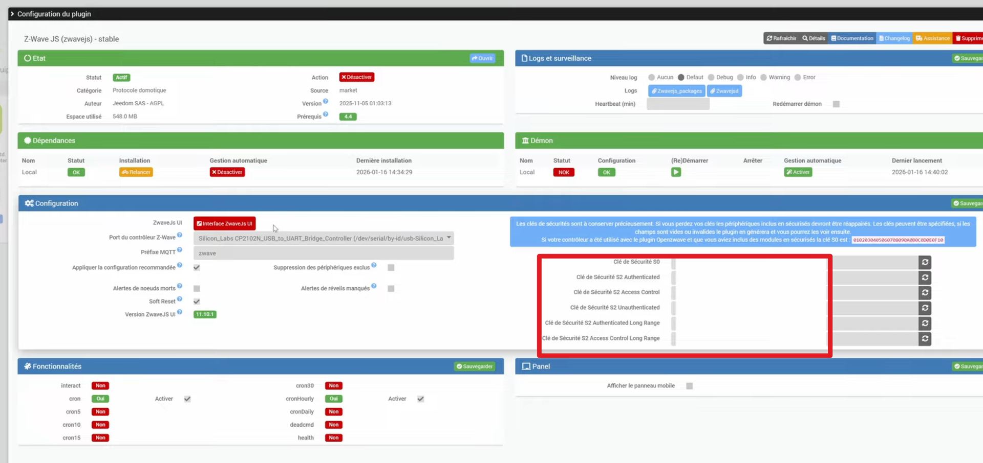

Donc si je comprend bien avant de faire la migration @Idaho947 il me faut récupère les clés de sécurité de ma clé Z-wave.
D’après ce que j’ai compris elle sont dans un fichier du type manager_utils.py sur jeedom
@ddfdom je prend note mais, je vais faire quand même l’essai vu que j’ai un stock de Raspberry Pi. A moins de trouver un mini PC pas cher et qui ne consomme pas trop d’électricité.
Les clefs tu les a dans l’interface admin de zwave js dans jeedom.
elles sont ici
