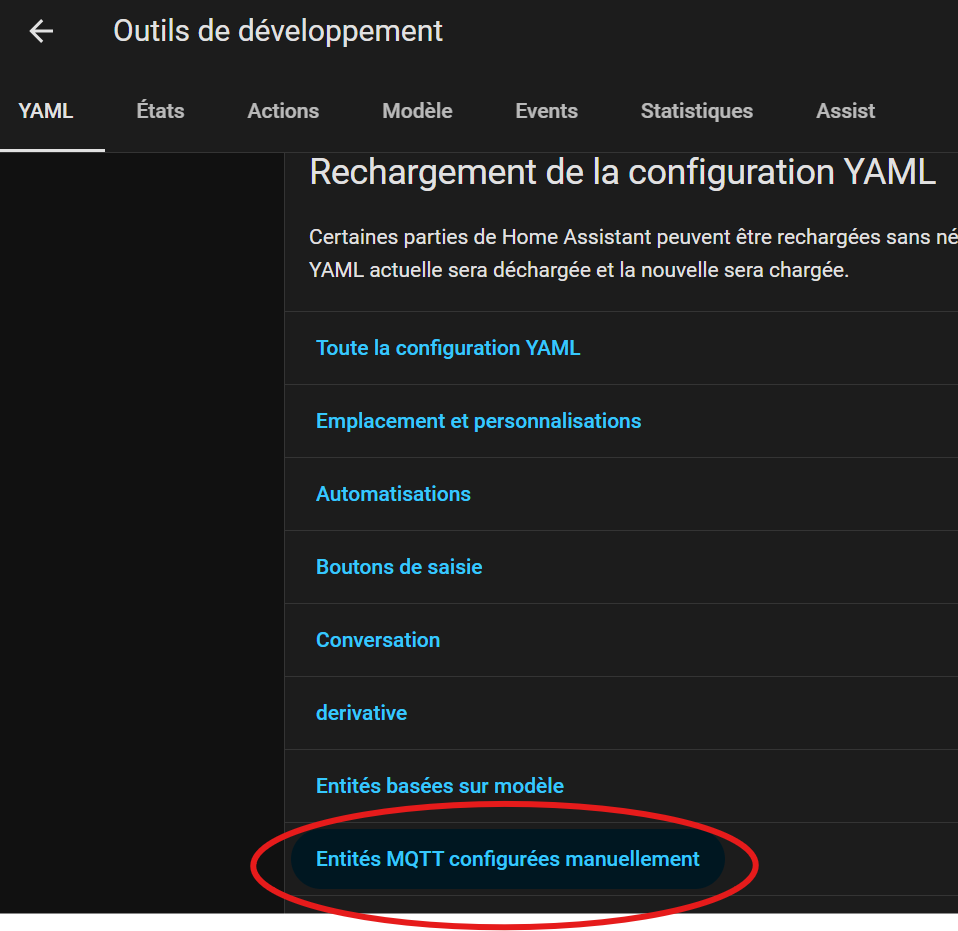

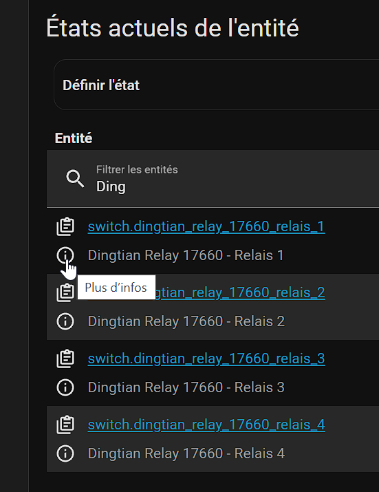

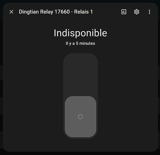

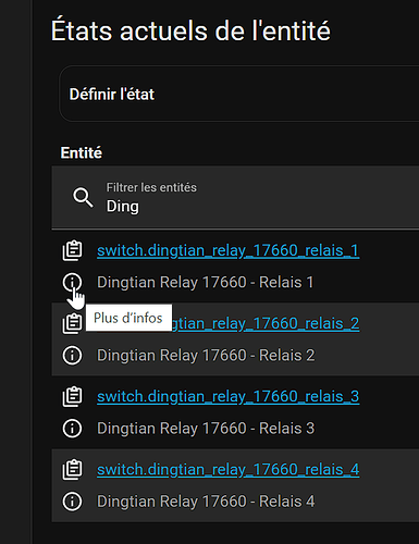

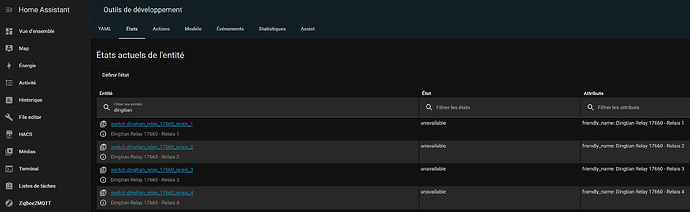

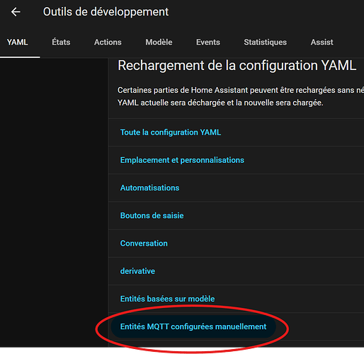

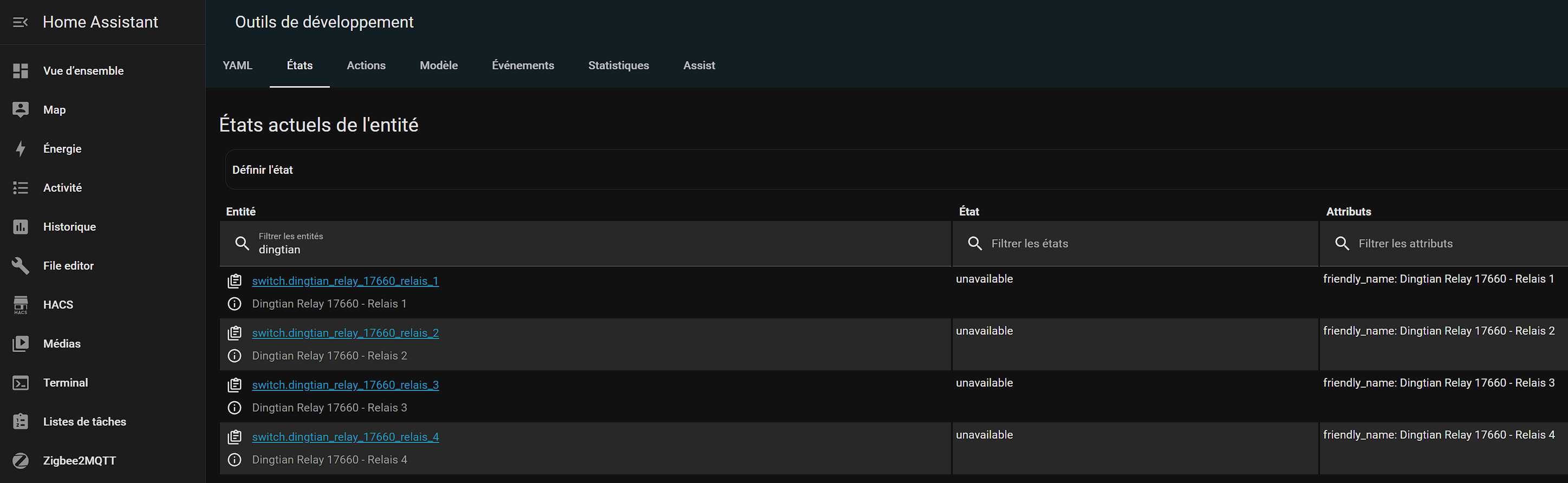

Une fois enregistré, HA redémarré, dans Outils de développement tu les verras en commençant à taper Dingtian :
Et en appuyant sur le petit cercle info :
Tu pourras tester avec l’interrupteur de HA:
Bonjour David,
Bonne nouvelle, ça marche nickel :smiley:
Il y avait juste une petite erreur de frappe Id du relais c’est 17760 et non 17660.

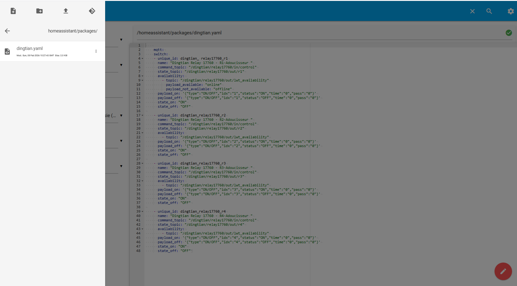

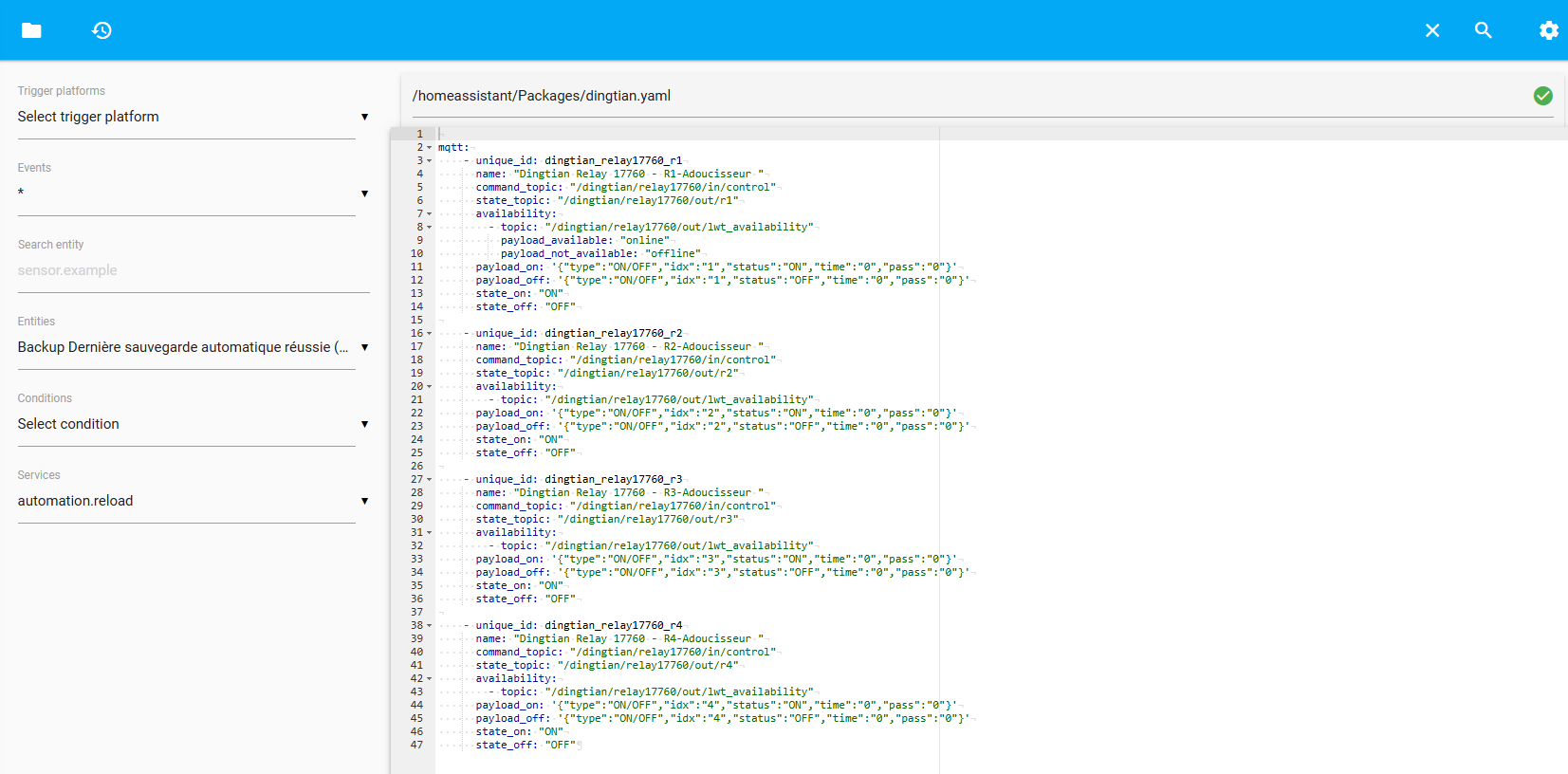

Avant d’intégrer toutes les cartes Dingtian, j’essais de configurer le fichier de configuration yaml par packages.
Pour info je teste cela sur un autre raspberry avec HA installé, afin d’éviter de mettre le bazar sur se que nous avons déjà fais.
J’ai suivi un tuto, je n’ai aucune erreur de signaler dans HA mais je ne retrouve pas mes 4 relais dans Outils de développement/ Etat.
Je pense que le script n’est pas lancé, j’ai redémarré HA plusieurs fois?
Si vous avez une idée, merci d’avance.

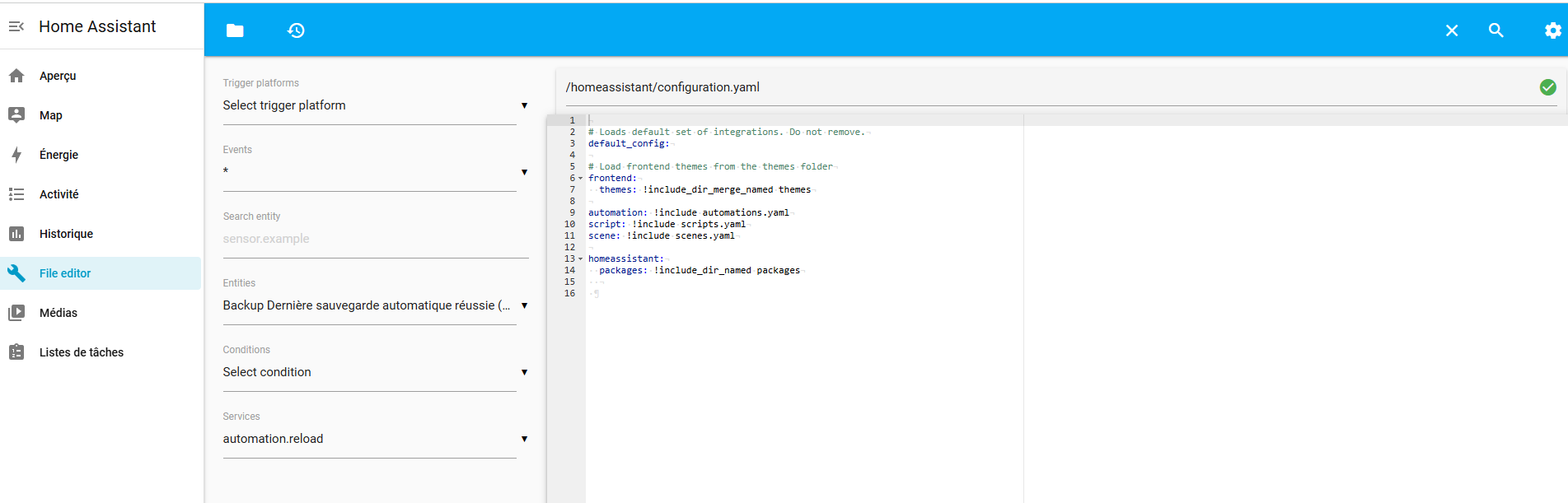

C’est très certainement dû à la majuscule à « Packages »
Enlève la majuscule en renommant ton dossier. Redémarre et dis nous :wink:
J’ai renommé le dossier packages, j’ai redémarré HA ? même problème.
Toujours pas mes 4 relais dans Outils de développement/ Etat.
J’ai surement loupé quelques chose mais où???

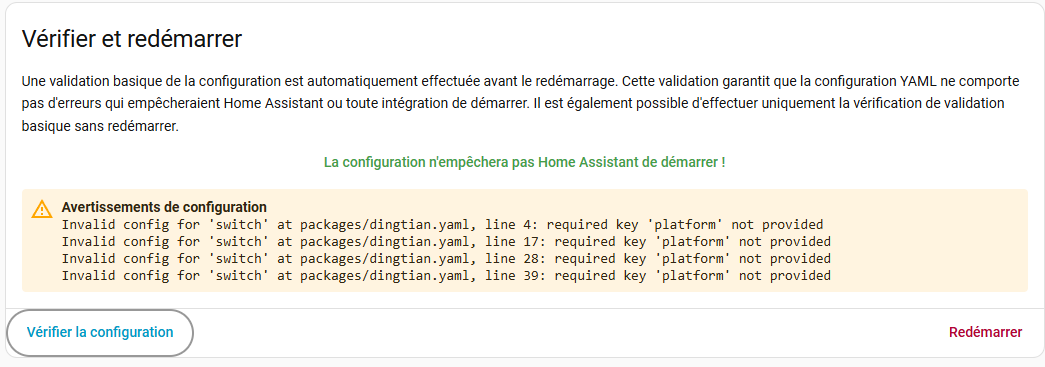

Tu n’as pas déclaré switch sous mqtt dans ton fichier.
Ca avance j’ai déclaré switch sous mqtt.

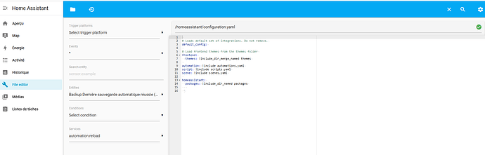

J’ai modifié dans configuration.yaml la ligne :
package:! include_dir_named packages
par:
packages:
dingtian: !include packages/dingtian.yaml

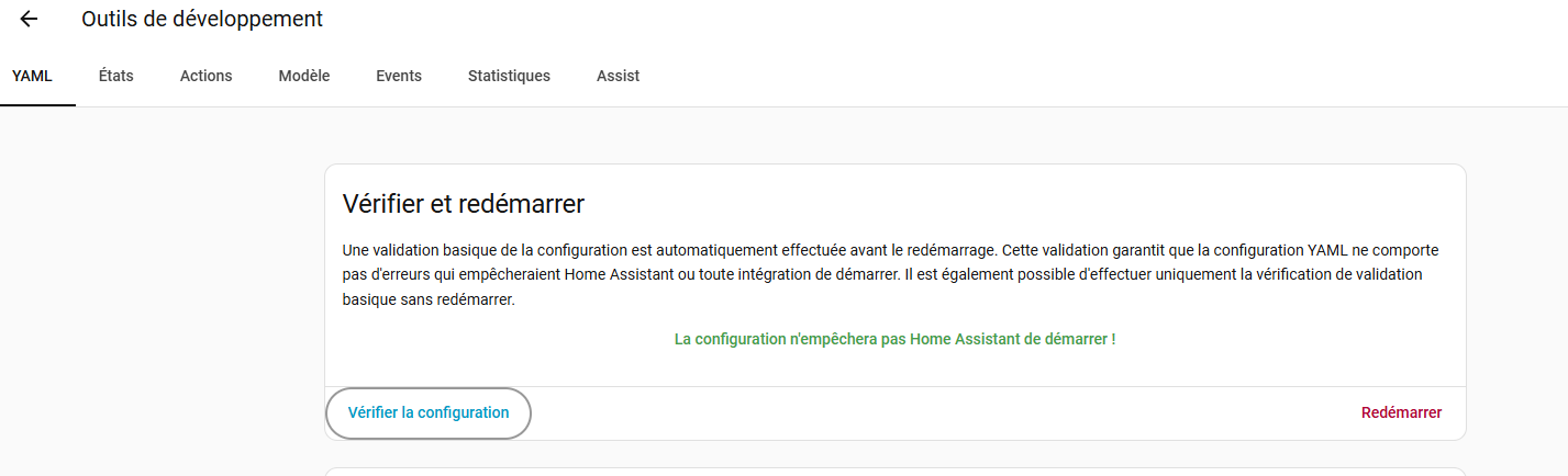

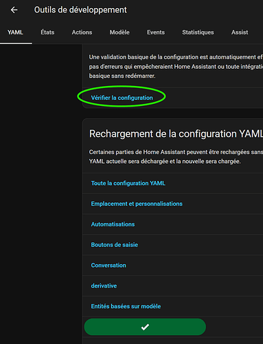

Maintenant j’ai juste le message d’erreur suivant:
Se que je ne comprend pas c’est que cette config fonctionne parfaitement sur mon autre raspberry.
Peux-tu nous montrer ton fichier en détail ? (ton dingtian.yaml)
Normalement il devrait être bon?
Les essais sont fait sur un raspberry test, c’est un copié collé de version qui tourne sur mon raspberry principal?
Je préfère être prudent étant donné que je ne maitrise pas HA.
Prend l’habitude de coller ton code entre les balises </ > texte préformaté ça sera plus facile pour nous et pour toi aussi.
On voit bien que tu indexes mal ton code entre mqtt et switch. Il faut respecter les décalages à un espace près. Comme ceci dans la doc

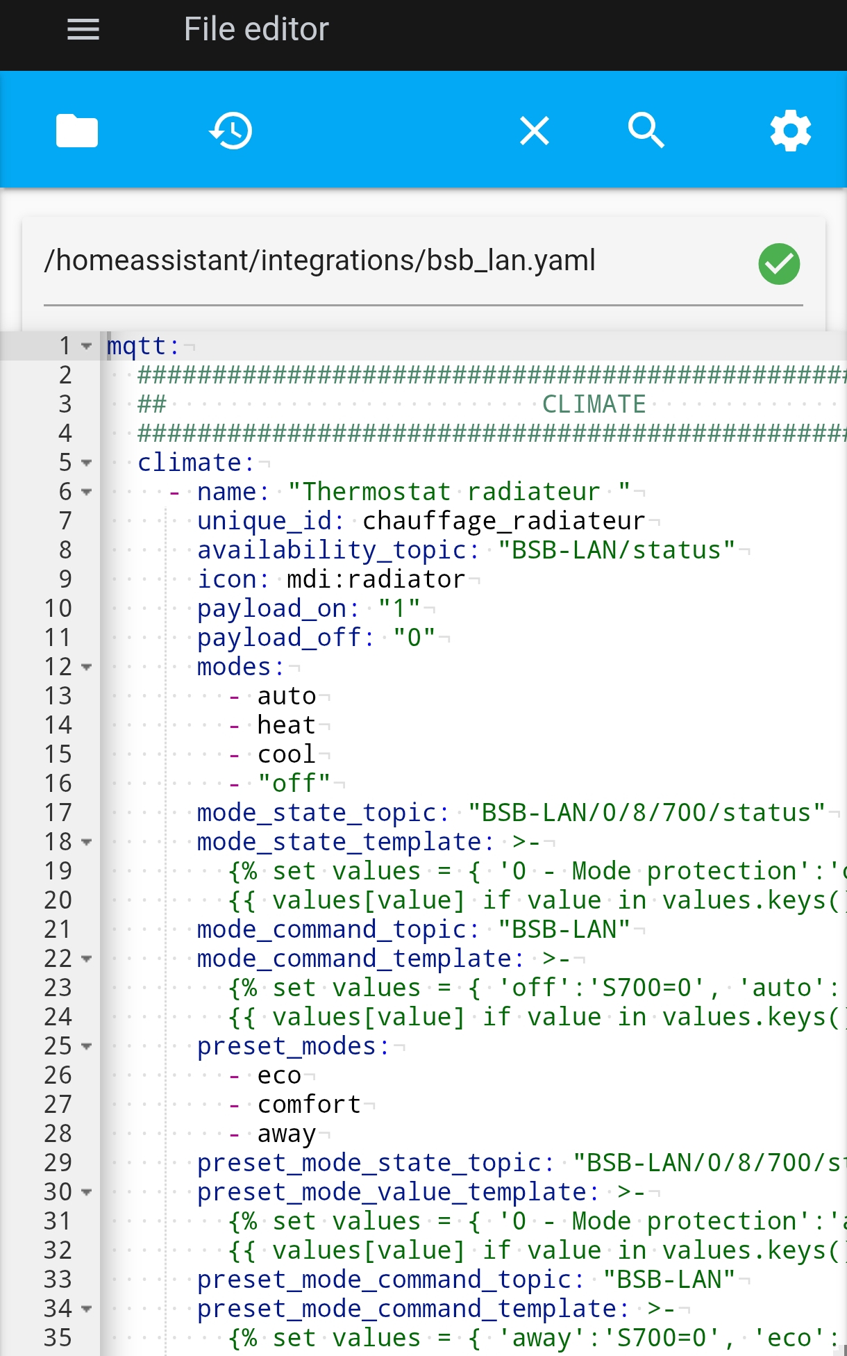

Mais avant il faut que tu comprennes et ce n’est pas évident la déclaration des sensors selon si tu le mets directement dans configuration.yaml, dans un fichier séparé ou dans un dossier séparé (packages).

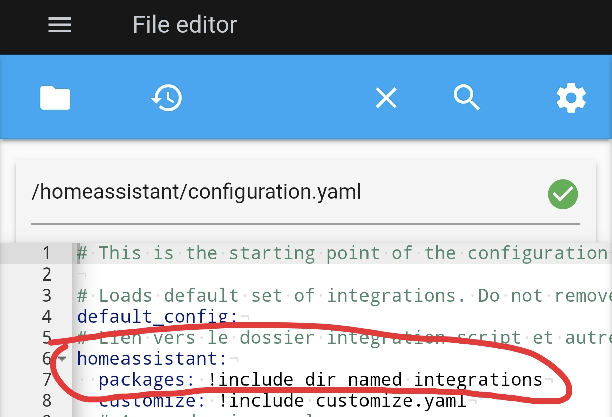

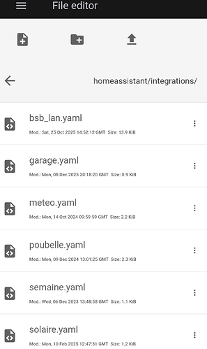

Je ne suis pas expert dans ce domaine mais voici ce qui fonctionne chez moi. Je n’ai pas de déclaration de sensor dans mon configuration.yaml.
Ce que je t’expliquais plus haut, j’ai un dossier « intégration » déclaré comme packages dans lequel je déclare plusieurs type de sensors : mqtt ou template … c’est pour une configuration attaché à un équipement spécifique. Exemple
mqtt:
  ##                         CLIMATE                        ##
  climate:
    - name: "Thermostat radiateur "
      unique_id: chauffage_radiateur
      availability_topic: "BSB-LAN/status"
  ##                         SELECT                         ##
  select:
    - name: Mode radiateur
      unique_id: bsb_lan_select_radiateur
etc...

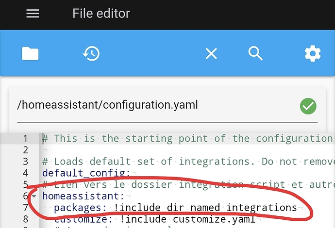

Pour toi le plus simple c’est de faire ceci, laisse tomber les packages pour le moment.
Tu déclares un fichier mqtt.yaml, déclaré en bas comme ceci dans configuration.yaml :
homeassistant:
  packages: !include_dir_named integrations
script: !include scripts.yaml
scene: !include scenes.yaml
switch: !include switches.yaml
sensor: !include sensor.yaml
template: !include template.yaml
input_number: !include input_number.yaml
input_select: !include input_select.yaml
binary_sensor: !include binary_sensor.yaml
input_boolean: !include input_boolean.yaml
input_datetime: !include input_datetime.yaml
mqtt: !include mqtt.yaml
Dans ce fichier tu ne déclares pas de mqtt: au début car HA sait que c’est du mqtt contrairement au packages.
################     MQTTs SENSORS     ###################
- sensor:
    - name: "Sonde exterieure"
      unique_id: sonde.exterieure
      state_topic: "Station_jardin_20/Ds18b20/Temperature"
        state_class: measurement
        device_class: temperature
        unit_of_measurement: "°C"
        suggested_display_precision: 1
################     MQTTs SWITCHS    ###################
Pour toi cela donnera, attention aux espaces dans les uniques ID, il faut être précis, c’est 2 espaces de décalage
################     MQTTs SWITCHS DINGTIAN    ###################
- switch:
    - name: "Dingtian ..."
      unique_id: Dingtian_...
      state_topic: "....."
      etc....

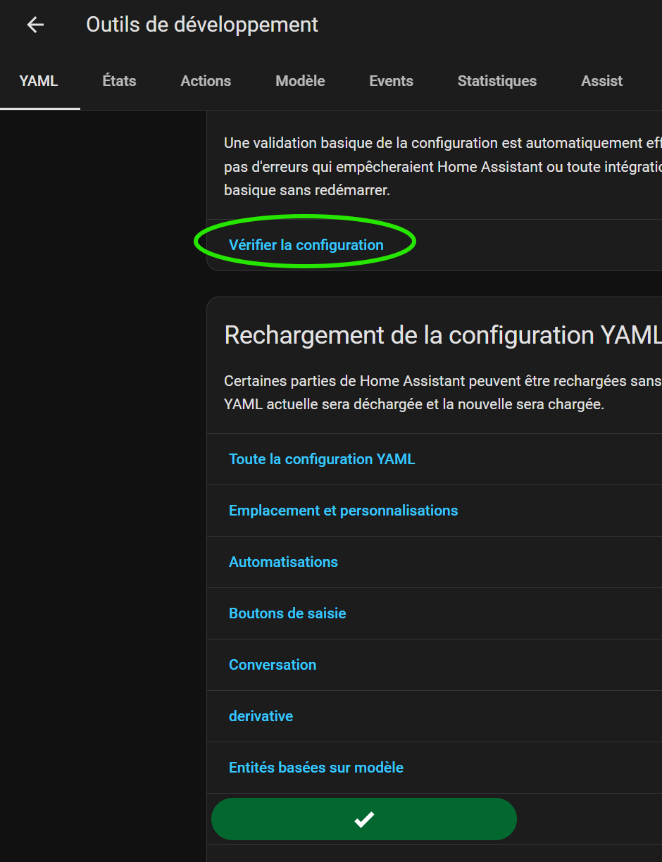

Reprend tout proprement, check ta configuration pour tester les erreurs, tu ne dois pas avoir d’erreur = vert et après tu « vérifies ta configuration »
