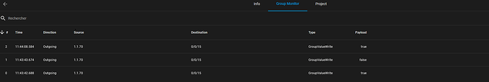

Et dans l’onglet « Group Monitor » les télégrammes échangés sur le bus
Mcp
Je suis désolé, c’est moi qui avais mal compris. En effet, on voit bien l’état changer quand j’allume ou éteins, mais rien ne se produit dans la vraie vie. De plus, quand j’active la lumière avec un interrupteur physique, rien ne se passe non plus sur HA.
Merci pour votre aide.
J’écris pour vous informer que j’ai résolu le problème. C’était dû au fait que l’ID de paramétrage du KNX n’était pas le bon. Après avoir corrigé cela, cela a fonctionné. Je tiens à vous remercier mcp pour votre aide.
