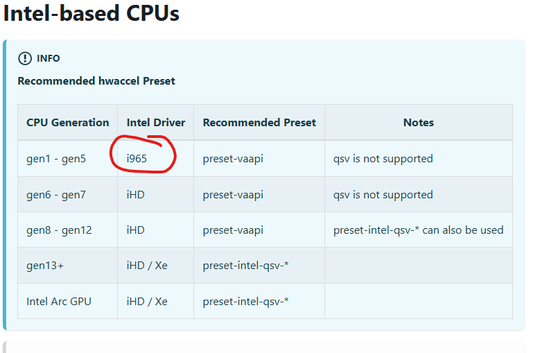

j’utilise le GPU intégré a mon I5 de 4eme géénration , donc ca utilise le driver i965 (cf doc frigate)

Si je change de conf (pour mettre du iHD par ex), j’ai une erreur de Frigate qui me dit qu’il ne trouve pas le driver demandé (et la pour le coup rien ne marche)
