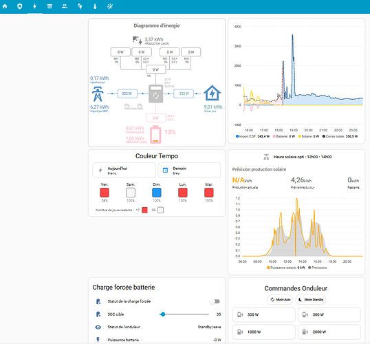

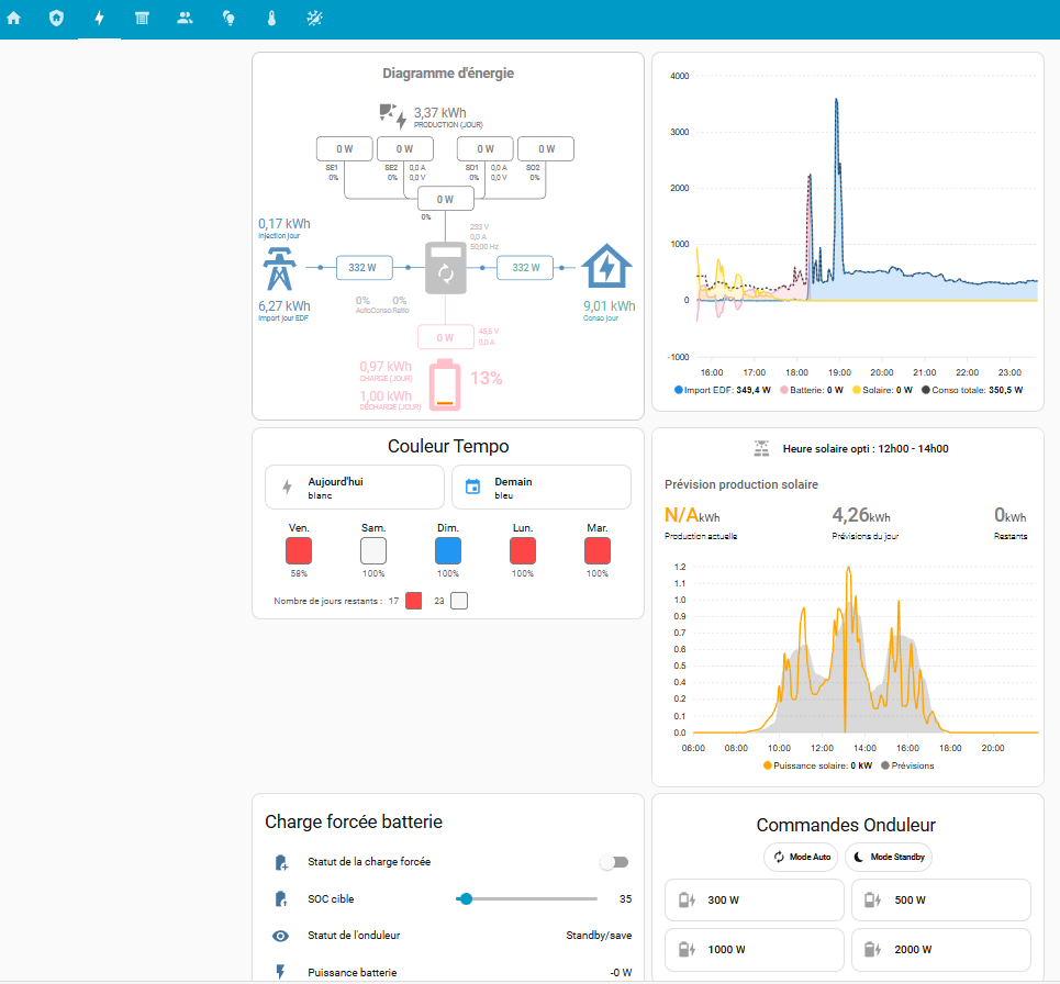

Pour donner un exemple concret : j’ai notamment buté sur la configuration du dashboard Énergie. Beaucoup de mes entités puissance/énergie ont des signes +/- à corriger (import/export, etc.), ce qui oblige à créer des template sensors “propres”. Et là, j’ai vite vu que si je voulais faire ça correctement (plusieurs capteurs normalisés, cohérents, regroupés, etc.), je partais sur du full YAML (ou alors je n’ai pas compris comment faire proprement via l’UI). À ce moment-là, je me suis fait la réflexion : “OK, j’ai déjà des helpers créés via l’UI… mais si je commence à en créer d’autres dans configuration.yaml, comment je m’y retrouve après coup ?”. J’ai un peu stoppé là, parce que j’ai l’impression de passer à côté de quelque chose dans l’organisation globale.

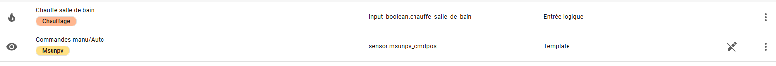

Concernant les helpers, tu peux savoir facilement depuis l’interface si ils sont créés en yaml ou depuis l’ui
Le stylo barré sur la droite indique une entrée yaml.

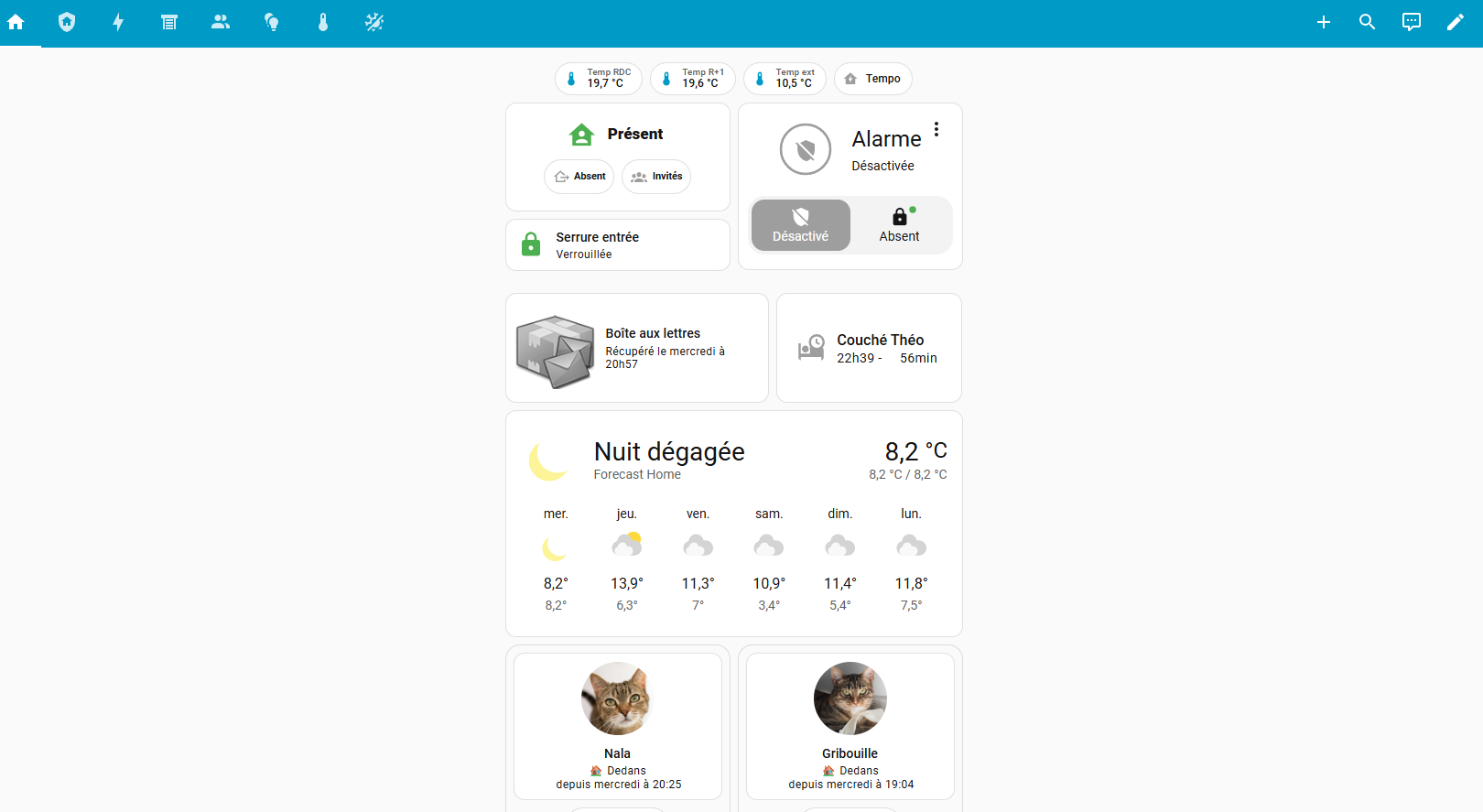

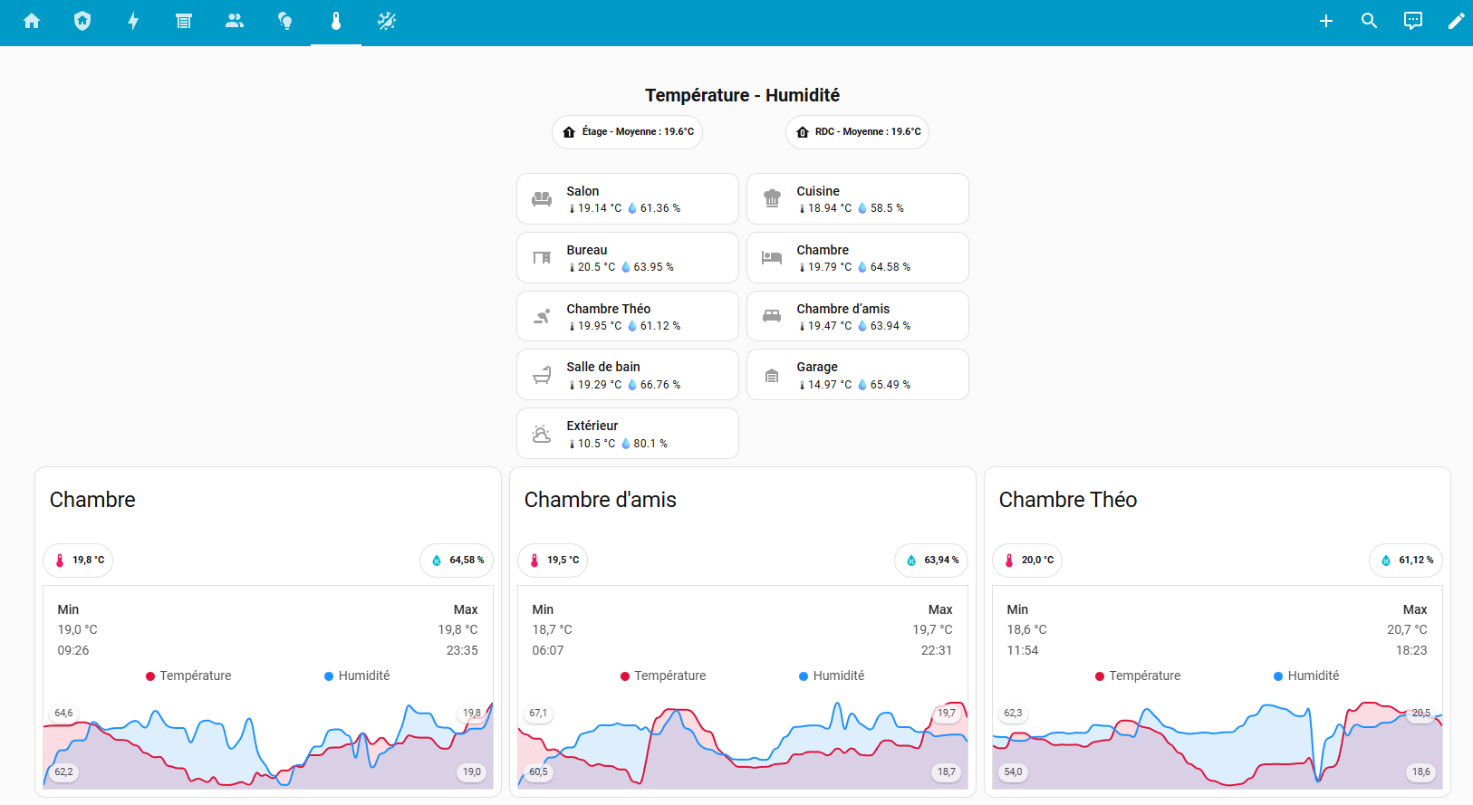

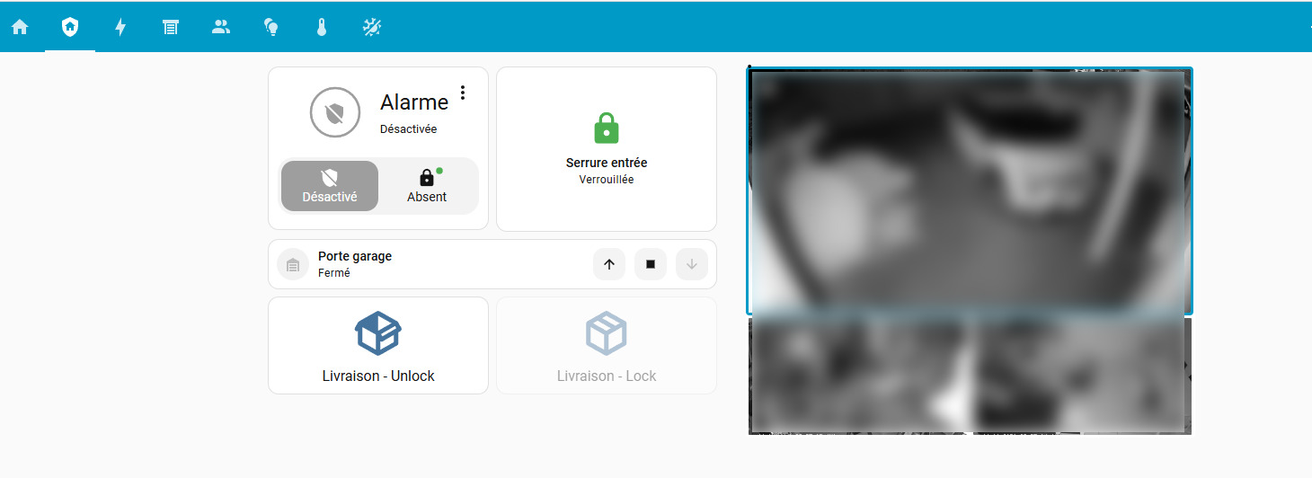

    Fonctionnellement, j’ai tout ce qu’il faut pour lire l’info et piloter mes devices (et avoir l’équivalent de ce que j’avais sur Jeedom).
    Il reste des petits détails, quelques évols esthétiques, des bidouilles… mais bon, les dashboards c’est comme une maison : c’est jamais fini. On veut toujours “juste améliorer deux trucs”… et 3 heures plus tard, on est en train de réaligner des pixels à 1px près.
    Gros sujet restant : me configurer un joli graph/histo de conso elec avec les différents tarifs Tempo, et me rapprocher de ce que fait Suivi Conso sur Jeedom (ceux qui connaissent savent que c’est un “petit morceau”).
