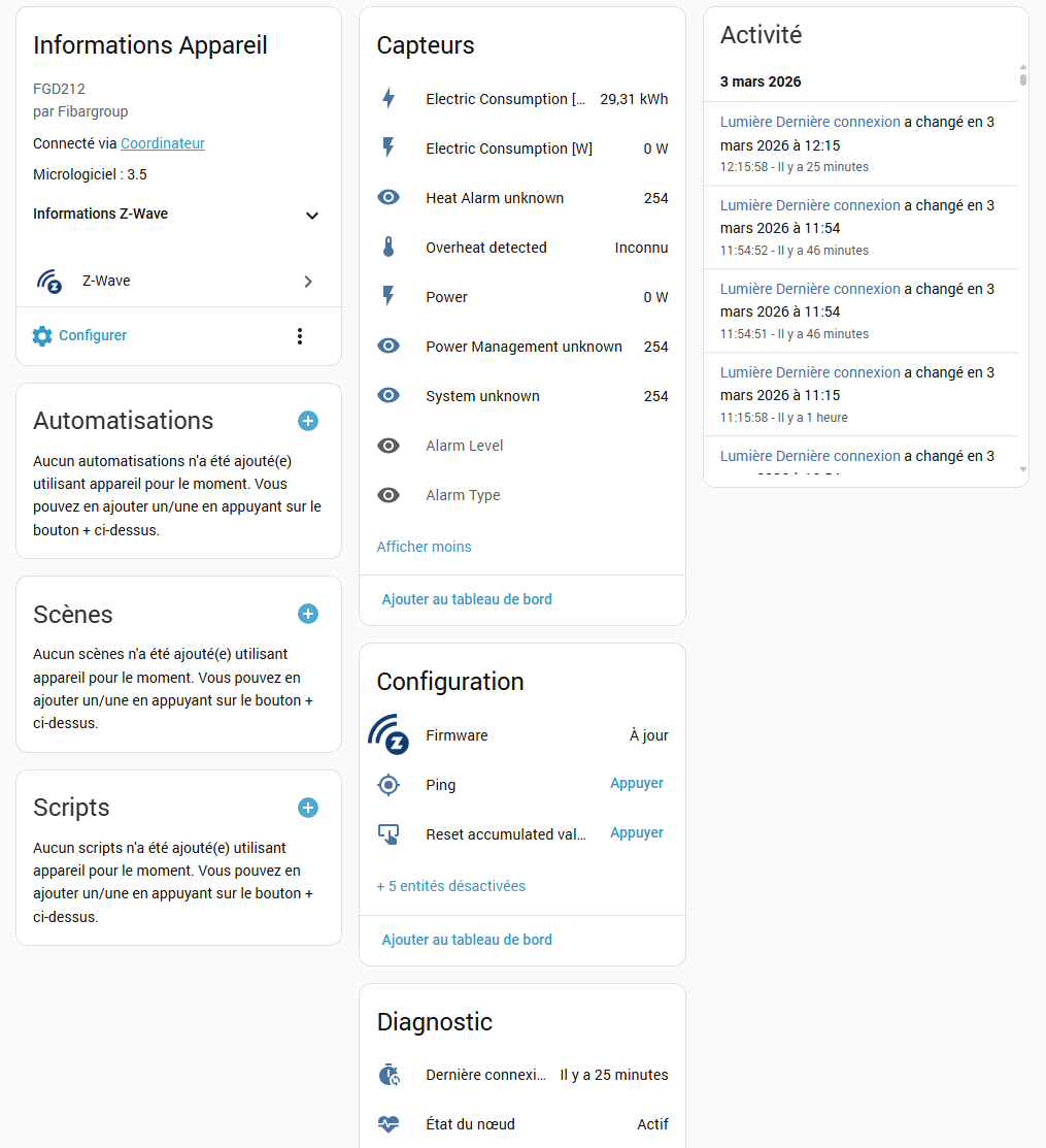

Les entités ont été recrées correctement pour mes prises connectées Fibaro (entités informatives comme action de Switch On Off) en revanche j’ai un soucis avec mes Dimmer 2 FGD212 Fibaro pour lesquels je récupère les entités informatives mais pas d’entité d’action pour actionner On / Off / Intensité.
J’ai évidemment relancé les interview et vérifié les entités désactivées, sans succès.

J’ai oublié de préciser que j’ai refait les interviews sans succès, dans les entités désactivées pas de On Off non plus. Je veux tant que possible éviter la réinclusion de mes devices.

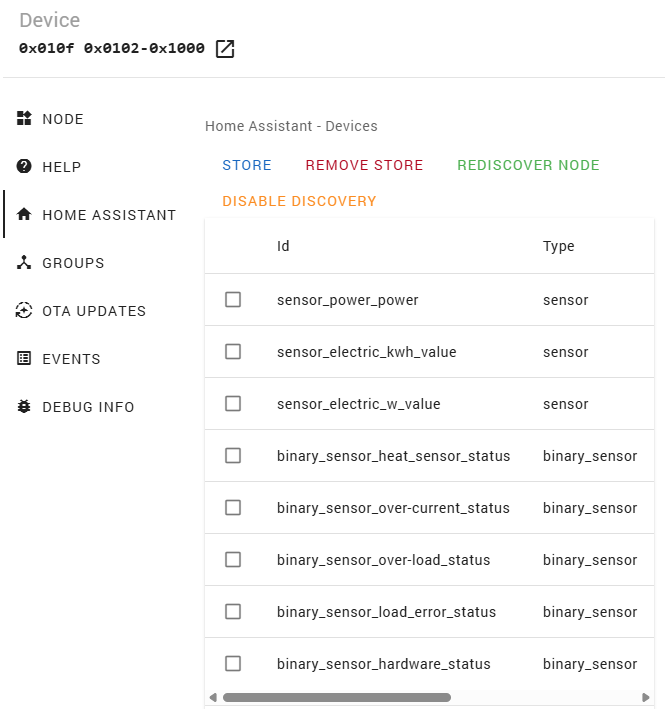

Et dans l’intégration zwave tu as quoi ?
J’ai ceci

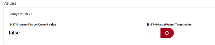

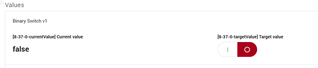

Sur ma prise connectée j’ai bien la possibilité de jouer avec le switch dans zwave js ui

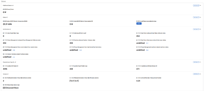

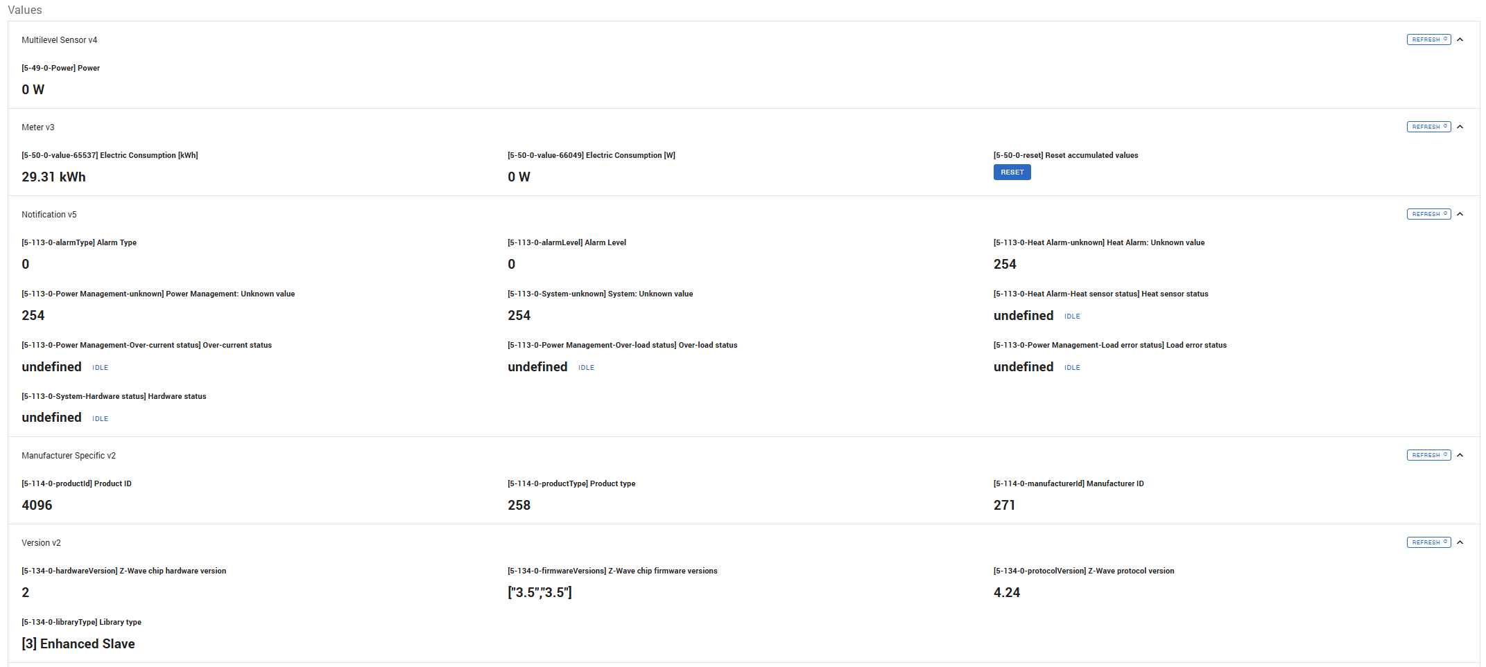

Pour le Dimmer 2, je ne l’ai pas.
Donc le problème est côté Zwave JS. Tu as quelle version ?

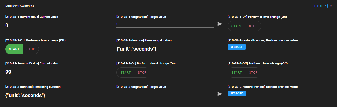

Tente d’exclure et réinclure un module pour voir. Tu devrais avoir dans les paramètre un onglet de réglage « basic V1 » ou « Multilevel switch v3 » c’est lui qui fait les commandes.

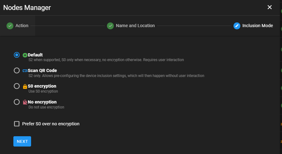

Question naïve, j’ai fait une inclusion sécurisée S0 legacy, as-tu déjà fait des inclusions avec une sécurité S2 ? comment procèdes-tu ?
Il faut déjà que ton module soit compatible. Après via l’interface zwave js ui, tu as juste a sélectionner S2 après avoir donné un nom et une pièce a ton module.
Evite le S0 il est très bavard et dépassé. Dans le doute prend l’option défaut, le serveur choisira le plus adapté. Après si tu n’es pas sur du critique et que ton module ne supporte pas le S2, le no encryption fait bien l’affaire.

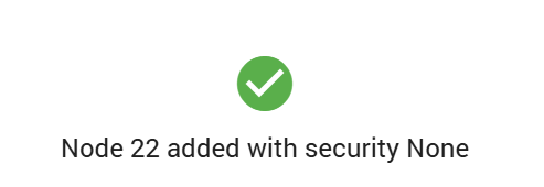

J’ai refait avec l’option Default et cette fois j’ai aucune sécurité, même pas le S0 legacy. Etrange.
Oui c’est que c’est le mode d’intégration le plus performant pour ce noeud.
