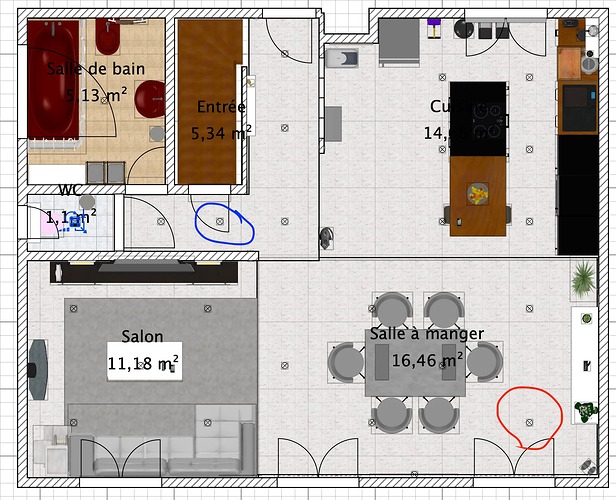

Ici, vous pouvez voir que « Sam buffet fenetre » (En rouge sur le plan suivant) est hors ligne, ainsi que « entrée porte ss » (en bleu)…
Mon installation est composée (que de spot gu10 zigbee) de 5 lidl dans le salon, 6 Ikea dans la salle à manger, 6 Ikea dans la cuisine, 5 dans l’entrée, 1 dans les wc et 1 dans la sdb.
Je pense qu’en terme de réseau maillés, ya de quoi faire un bon réseau non ? Surtout que c’est pas très grand chez moi et que ma clé conbee via la rallonge arrive en haut de mes escaliers. soit quelque 2-3 mètres avant la premier ampoule zigbee qui se situe dans l’entrée.

(Ps: Pour ceux qui voudrait savoir, le plan je l’ai fait avec Sweet home 3d (logiciel gratuit), et cela m’a permis de réaliser mon floorplan en 3D que je peux détailler dans un autre post pour ce que ça intéresse :blush:)
