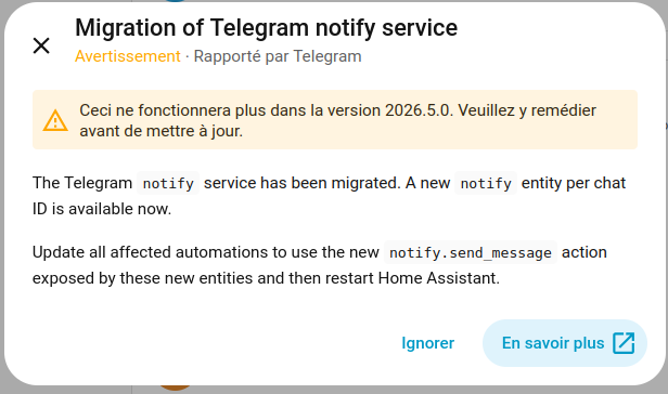

suite a la mise a jour de ha en 2025.11.1 j’ai un message d’alerte pour Telegram.
Je comprends que je dois modifier mes automatisations, mais quoi exactement ?
Voici comme elles sont actuellement :

Regardes par la
le bouton en savoir plus ne donne pas des informations ?
En savoir plus ouvre cette fenêtre, mais je n’y comprends rien à ce qu’il faut faire.
Je dois donc remplacer dans chaque automation :
ça :
actions:
  - metadata: {}
      message: 👌 Home assistant Live test
    action: notify.telegram_pascal_ha
par ça :
action: telegram_bot.send_message
Oui à condition que la nouvelle intégration telegram soit installée, ce qui me semble doit d’être fait automatiquement.
