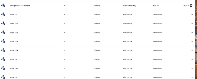

actuellement je tente de migrer (momentanément) mon réseau zwave sous Zwavejs de jeedom vers HA.
j’ai voulu faire au plus simple et copier les clés sur HA pour reprendre la main, mais après m’avoir trouve la 50 de modules de mon réseau il semble qu’HA plante (je stoppe mon jeedom prod pour ces tests)
Peut etre n’ai je pas fait cela proprement.
N’arrivant pas a trouver un tuto pour cette migration, auriez vous des conseils ou un lien a suivre pour continuer mes tests proprement ( en propre car je veux couper complétement jeedom et surtout avoir l’ensemble de mes activites sous HA).

oui effectivement :slight_smile: voici les logs
[16:05:00] INFO: e[32mBoth 'network_key' and 's0_legacy_key' are set and match. All ok.e[0m
[16:05:01] INFO: e[32mRF region set to Automatic: Europee[0m
[16:05:01] INFO: e[32mSetting RF region to (Europe)e[0m
[16:05:01] INFO: e[32mSoft-reset set to automatice[0m
[16:05:01] INFO: e[32mVirtual Machine detected, disabling soft-resete[0m

                                 rial port is not open! (ZW0202)
2025-06-20 16:06:39.943 CNTRLR   [Node 048] Interview attempt 3/5 failed, retrying in 15000 ms...
2025-06-20 16:06:46.101 DRIVER   Serial port reopened. Returning to normal operation and hoping for the best...
2025-06-20 16:06:49.567 CNTRLR   [Node 073] Beginning interview - last completed stage: ProtocolInfo
2025-06-20 16:06:49.567 CNTRLR » [Node 073] pinging the node...
2025-06-20 16:06:49.569 CNTRLR   [Node 077] Beginning interview - last completed stage: ProtocolInfo
2025-06-20 16:06:49.569 CNTRLR » [Node 077] pinging the node...
2025-06-20 16:06:49.570 CNTRLR   [Node 080] Beginning interview - last completed stage: ProtocolInfo
2025-06-20 16:06:49.570 CNTRLR » [Node 080] pinging the node...
2025-06-20 16:06:49.572 CNTRLR   [Node 081] Beginning interview - last completed stage: ProtocolInfo
2025-06-20 16:06:49.573 CNTRLR » [Node 081] pinging the node...
2025-06-20 16:06:49.573 CNTRLR   [Node 082] Beginning interview - last completed stage: ProtocolInfo
2025-06-20 16:06:49.574 CNTRLR » [Node 082] pinging the node...
2025-06-20 16:06:49.574 CNTRLR   [Node 086] Beginning interview - last completed stage: ProtocolInfo
2025-06-20 16:06:49.574 CNTRLR » [Node 086] pinging the node...
2025-06-20 16:06:49.575 CNTRLR   [Node 102] Beginning interview - last completed stage: ProtocolInfo
2025-06-20 16:06:49.575 CNTRLR » [Node 102] pinging the node...
2025-06-20 16:06:49.577 CNTRLR   [Node 108] Beginning interview - last completed stage: ProtocolInfo
2025-06-20 16:06:49.577 CNTRLR » [Node 108] pinging the node...
2025-06-20 16:06:49.578 CNTRLR   [Node 109] Beginning interview - last completed stage: ProtocolInfo
2025-06-20 16:06:49.578 CNTRLR » [Node 109] pinging the node...
2025-06-20 16:06:49.580 CNTRLR   [Node 011] Beginning interview - last completed stage: ProtocolInfo
2025-06-20 16:06:49.580 CNTRLR » [Node 011] querying node info...
2025-06-20 16:06:49.581 CNTRLR   [Node 058] Beginning interview - last completed stage: ProtocolInfo
2025-06-20 16:06:49.581 CNTRLR » [Node 058] querying node info...
2025-06-20 16:06:49.582 CNTRLR   [Node 064] Beginning interview - last completed stage: ProtocolInfo
2025-06-20 16:06:49.582 CNTRLR » [Node 064] querying node info...
2025-06-20 16:06:49.583 CNTRLR   [Node 024] Beginning interview - last completed stage: ProtocolInfo
2025-06-20 16:06:49.583 CNTRLR » [Node 024] querying node info...
2025-06-20 16:06:49.584 CNTRLR   [Node 051] Beginning interview - last completed stage: ProtocolInfo
2025-06-20 16:06:49.584 CNTRLR » [Node 051] querying node info...
2025-06-20 16:06:49.585 CNTRLR   [Node 028] Beginning interview - last completed stage: ProtocolInfo
2025-06-20 16:06:49.585 CNTRLR » [Node 028] querying node info...
2025-06-20 16:06:49.586 CNTRLR   [Node 047] Beginning interview - last completed stage: ProtocolInfo
2025-06-20 16:06:49.587 CNTRLR » [Node 047] querying node info...
2025-06-20 16:06:49.587 CNTRLR   [Node 045] Beginning interview - last completed stage: ProtocolInfo
2025-06-20 16:06:49.588 CNTRLR » [Node 045] querying node info...
2025-06-20 16:06:49.588 CNTRLR   [Node 044] Beginning interview - last completed stage: ProtocolInfo
2025-06-20 16:06:49.588 CNTRLR » [Node 044] querying node info...
2025-06-20 16:06:49.589 CNTRLR   [Node 043] Beginning interview - last completed stage: ProtocolInfo
2025-06-20 16:06:49.589 CNTRLR » [Node 043] querying node info...
2025-06-20 16:06:49.590 CNTRLR   [Node 042] Beginning interview - last completed stage: ProtocolInfo
2025-06-20 16:06:49.591 CNTRLR » [Node 042] querying node info...
2025-06-20 16:06:49.591 CNTRLR   [Node 023] Beginning interview - last completed stage: ProtocolInfo
2025-06-20 16:06:49.591 CNTRLR » [Node 023] querying node info...
2025-06-20 16:06:49.594 CNTRLR   [Node 041] Beginning interview - last completed stage: ProtocolInfo
2025-06-20 16:06:49.594 CNTRLR » [Node 041] querying node info...
2025-06-20 16:06:49.596 CNTRLR   [Node 036] Beginning interview - last completed stage: ProtocolInfo
2025-06-20 16:06:49.596 CNTRLR » [Node 036] querying node info...
2025-06-20 16:06:49.596 CNTRLR   [Node 034] Beginning interview - last completed stage: ProtocolInfo
2025-06-20 16:06:49.597 CNTRLR » [Node 034] querying node info...
2025-06-20 16:06:49.598 CNTRLR   [Node 025] Beginning interview - last completed stage: ProtocolInfo
2025-06-20 16:06:49.599 CNTRLR » [Node 025] querying node info...
2025-06-20 16:06:49.599 CNTRLR   [Node 022] Beginning interview - last completed stage: ProtocolInfo
2025-06-20 16:06:49.600 CNTRLR » [Node 022] querying node info...
2025-06-20 16:06:49.601 CNTRLR   [Node 020] Beginning interview - last completed stage: ProtocolInfo
2025-06-20 16:06:49.602 CNTRLR » [Node 020] querying node info...
2025-06-20 16:06:49.603 CNTRLR   [Node 017] Beginning interview - last completed stage: ProtocolInfo
2025-06-20 16:06:49.603 CNTRLR » [Node 017] querying node info...
2025-06-20 16:06:49.604 CNTRLR   [Node 013] Beginning interview - last completed stage: ProtocolInfo
2025-06-20 16:06:49.604 CNTRLR » [Node 013] querying node info...
2025-06-20 16:06:49.605 CNTRLR   [Node 012] Beginning interview - last completed stage: ProtocolInfo
2025-06-20 16:06:49.605 CNTRLR » [Node 012] querying node info...
2025-06-20 16:06:49.606 CNTRLR   [Node 010] Beginning interview - last completed stage: ProtocolInfo
2025-06-20 16:06:49.606 CNTRLR » [Node 010] querying node info...
2025-06-20 16:06:49.607 CNTRLR   [Node 007] Beginning interview - last completed stage: ProtocolInfo
2025-06-20 16:06:49.607 CNTRLR » [Node 007] querying node info...
2025-06-20 16:06:49.608 CNTRLR   [Node 006] Beginning interview - last completed stage: ProtocolInfo
2025-06-20 16:06:49.608 CNTRLR » [Node 006] querying node info...
2025-06-20 16:06:49.608 CNTRLR   [Node 005] Beginning interview - last completed stage: ProtocolInfo
2025-06-20 16:06:49.609 CNTRLR » [Node 005] querying node info...
2025-06-20 16:06:49.611 CNTRLR   [Node 004] Beginning interview - last completed stage: ProtocolInfo
2025-06-20 16:06:49.611 CNTRLR » [Node 004] querying node info...
2025-06-20 16:06:54.373 DRIVER   Attempting to recover unresponsive controller by reopening the serial port...
2025-06-20 16:06:54.378 CNTRLR   [Node 077] ping failed: Message dropped because of an unexpected error: The se
2025-06-20 16:06:54.378 CNTRLR   [Node 077] Interview attempt 3/5 failed, retrying in 15000 ms...
2025-06-20 16:06:54.380 CNTRLR   [Node 080] ping failed: Message dropped because of an unexpected error: The se
2025-06-20 16:06:54.380 CNTRLR   [Node 080] Interview attempt 3/5 failed, retrying in 15000 ms...
2025-06-20 16:06:54.381 CNTRLR   [Node 081] ping failed: Message dropped because of an unexpected error: The se
2025-06-20 16:06:54.382 CNTRLR   [Node 081] Interview attempt 3/5 failed, retrying in 15000 ms...
2025-06-20 16:06:54.384 CNTRLR   [Node 082] ping failed: Message dropped because of an unexpected error: The se
2025-06-20 16:06:54.384 CNTRLR   [Node 082] Interview attempt 3/5 failed, retrying in 15000 ms...
2025-06-20 16:06:54.386 CNTRLR   [Node 086] ping failed: Message dropped because of an unexpected error: The se
2025-06-20 16:06:54.387 CNTRLR   [Node 086] Interview attempt 3/5 failed, retrying in 15000 ms...
2025-06-20 16:06:54.390 CNTRLR   [Node 102] ping failed: Message dropped because of an unexpected error: The se
2025-06-20 16:06:54.392 CNTRLR   [Node 102] Interview attempt 3/5 failed, retrying in 15000 ms...
2025-06-20 16:06:54.394 CNTRLR   [Node 108] ping failed: Message dropped because of an unexpected error: The se
2025-06-20 16:06:54.394 CNTRLR   [Node 108] Interview attempt 3/5 failed, retrying in 15000 ms...
2025-06-20 16:06:54.395 CNTRLR   [Node 109] ping failed: Message dropped because of an unexpected error: The se
2025-06-20 16:06:54.395 CNTRLR   [Node 109] Interview attempt 3/5 failed, retrying in 15000 ms...
2025-06-20 16:06:54.396 CNTRLR   [Node 011] Interview attempt 3/5 failed, retrying in 15000 ms...
2025-06-20 16:06:54.397 CNTRLR   [Node 058] Interview attempt 3/5 failed, retrying in 15000 ms...
2025-06-20 16:06:54.398 CNTRLR   [Node 064] Interview attempt 3/5 failed, retrying in 15000 ms...
2025-06-20 16:06:54.399 CNTRLR   [Node 024] Interview attempt 3/5 failed, retrying in 15000 ms...
2025-06-20 16:06:54.399 CNTRLR   [Node 051] Interview attempt 3/5 failed, retrying in 15000 ms...
2025-06-20 16:06:54.400 CNTRLR   [Node 028] Interview attempt 3/5 failed, retrying in 15000 ms...
2025-06-20 16:06:54.402 CNTRLR   [Node 047] Interview attempt 3/5 failed, retrying in 15000 ms...
2025-06-20 16:06:54.404 CNTRLR   [Node 045] Interview attempt 3/5 failed, retrying in 15000 ms...
2025-06-20 16:06:54.405 CNTRLR   [Node 044] Interview attempt 3/5 failed, retrying in 15000 ms...
2025-06-20 16:06:54.406 CNTRLR   [Node 043] Interview attempt 3/5 failed, retrying in 15000 ms...
2025-06-20 16:06:54.407 CNTRLR   [Node 042] Interview attempt 3/5 failed, retrying in 15000 ms...
2025-06-20 16:06:54.407 CNTRLR   [Node 023] Interview attempt 3/5 failed, retrying in 15000 ms...
2025-06-20 16:06:54.410 CNTRLR   [Node 041] Interview attempt 3/5 failed, retrying in 15000 ms...
2025-06-20 16:06:54.411 CNTRLR   [Node 036] Interview attempt 3/5 failed, retrying in 15000 ms...
2025-06-20 16:06:54.412 CNTRLR   [Node 034] Interview attempt 3/5 failed, retrying in 15000 ms...
2025-06-20 16:06:54.413 CNTRLR   [Node 025] Interview attempt 3/5 failed, retrying in 15000 ms...
2025-06-20 16:06:54.415 CNTRLR   [Node 022] Interview attempt 3/5 failed, retrying in 15000 ms...
2025-06-20 16:06:54.416 CNTRLR   [Node 020] Interview attempt 3/5 failed, retrying in 15000 ms...
2025-06-20 16:06:54.417 CNTRLR   [Node 017] Interview attempt 3/5 failed, retrying in 15000 ms...
2025-06-20 16:06:54.418 CNTRLR   [Node 013] Interview attempt 3/5 failed, retrying in 15000 ms...
2025-06-20 16:06:54.419 CNTRLR   [Node 012] Interview attempt 3/5 failed, retrying in 15000 ms...
2025-06-20 16:06:54.420 CNTRLR   [Node 010] Interview attempt 3/5 failed, retrying in 15000 ms...
2025-06-20 16:06:54.421 CNTRLR   [Node 007] Interview attempt 3/5 failed, retrying in 15000 ms...
2025-06-20 16:06:54.422 CNTRLR   [Node 006] Interview attempt 3/5 failed, retrying in 15000 ms...
2025-06-20 16:06:54.423 CNTRLR   [Node 005] Interview attempt 3/5 failed, retrying in 15000 ms...
2025-06-20 16:06:54.424 CNTRLR   [Node 004] Interview attempt 3/5 failed, retrying in 15000 ms...
2025-06-20 16:06:54.946 CNTRLR   [Node 048] Beginning interview - last completed stage: ProtocolInfo
2025-06-20 16:06:54.946 CNTRLR » [Node 048] pinging the node...
2025-06-20 16:06:54.948 CNTRLR   [Node 048] ping failed: Message dropped because of an unexpected error: The se
2025-06-20 16:06:54.948 CNTRLR   [Node 048] Interview attempt 4/5 failed, retrying in 20000 ms...
2025-06-20 16:06:55.629 DRIVER   Serial port reopened. Returning to normal operation and hoping for the best...
2025-06-20 16:07:09.379 CNTRLR   [Node 077] Beginning interview - last completed stage: ProtocolInfo
2025-06-20 16:07:09.379 CNTRLR » [Node 077] pinging the node...
2025-06-20 16:07:09.381 CNTRLR   [Node 080] Beginning interview - last completed stage: ProtocolInfo
2025-06-20 16:07:09.381 CNTRLR » [Node 080] pinging the node...
2025-06-20 16:07:09.383 CNTRLR   [Node 081] Beginning interview - last completed stage: ProtocolInfo
2025-06-20 16:07:09.384 CNTRLR » [Node 081] pinging the node...
2025-06-20 16:07:09.385 CNTRLR   [Node 082] Beginning interview - last completed stage: ProtocolInfo
2025-06-20 16:07:09.386 CNTRLR » [Node 082] pinging the node...
2025-06-20 16:07:09.390 CNTRLR   [Node 086] Beginning interview - last completed stage: ProtocolInfo
2025-06-20 16:07:09.391 CNTRLR » [Node 086] pinging the node...
2025-06-20 16:07:09.399 CNTRLR   [Node 102] Beginning interview - last completed stage: ProtocolInfo
2025-06-20 16:07:09.399 CNTRLR » [Node 102] pinging the node...
2025-06-20 16:07:09.404 CNTRLR   [Node 108] Beginning interview - last completed stage: ProtocolInfo
2025-06-20 16:07:09.405 CNTRLR » [Node 108] pinging the node...
2025-06-20 16:07:09.406 CNTRLR   [Node 109] Beginning interview - last completed stage: ProtocolInfo
2025-06-20 16:07:09.410 CNTRLR » [Node 109] pinging the node...
2025-06-20 16:07:09.412 CNTRLR   [Node 011] Beginning interview - last completed stage: ProtocolInfo
2025-06-20 16:07:09.414 CNTRLR » [Node 011] querying node info...
2025-06-20 16:07:09.415 CNTRLR   [Node 058] Beginning interview - last completed stage: ProtocolInfo
2025-06-20 16:07:09.421 CNTRLR » [Node 058] querying node info...
2025-06-20 16:07:09.423 CNTRLR   [Node 064] Beginning interview - last completed stage: ProtocolInfo
2025-06-20 16:07:09.423 CNTRLR » [Node 064] querying node info...
2025-06-20 16:07:09.430 CNTRLR   [Node 024] Beginning interview - last completed stage: ProtocolInfo
2025-06-20 16:07:09.431 CNTRLR » [Node 024] querying node info...
2025-06-20 16:07:09.432 CNTRLR   [Node 051] Beginning interview - last completed stage: ProtocolInfo
2025-06-20 16:07:09.436 CNTRLR » [Node 051] querying node info...
2025-06-20 16:07:09.438 CNTRLR   [Node 028] Beginning interview - last completed stage: ProtocolInfo
2025-06-20 16:07:09.443 CNTRLR » [Node 028] querying node info...
2025-06-20 16:07:09.444 CNTRLR   [Node 047] Beginning interview - last completed stage: ProtocolInfo
2025-06-20 16:07:09.447 CNTRLR » [Node 047] querying node info...
2025-06-20 16:07:09.452 CNTRLR   [Node 045] Beginning interview - last completed stage: ProtocolInfo
2025-06-20 16:07:09.456 CNTRLR » [Node 045] querying node info...
2025-06-20 16:07:09.460 CNTRLR   [Node 044] Beginning interview - last completed stage: ProtocolInfo
2025-06-20 16:07:09.460 CNTRLR » [Node 044] querying node info...
2025-06-20 16:07:09.461 CNTRLR   [Node 043] Beginning interview - last completed stage: ProtocolInfo
2025-06-20 16:07:09.461 CNTRLR » [Node 043] querying node info...
2025-06-20 16:07:09.464 CNTRLR   [Node 042] Beginning interview - last completed stage: ProtocolInfo
2025-06-20 16:07:09.464 CNTRLR » [Node 042] querying node info...
2025-06-20 16:07:09.467 CNTRLR   [Node 023] Beginning interview - last completed stage: ProtocolInfo

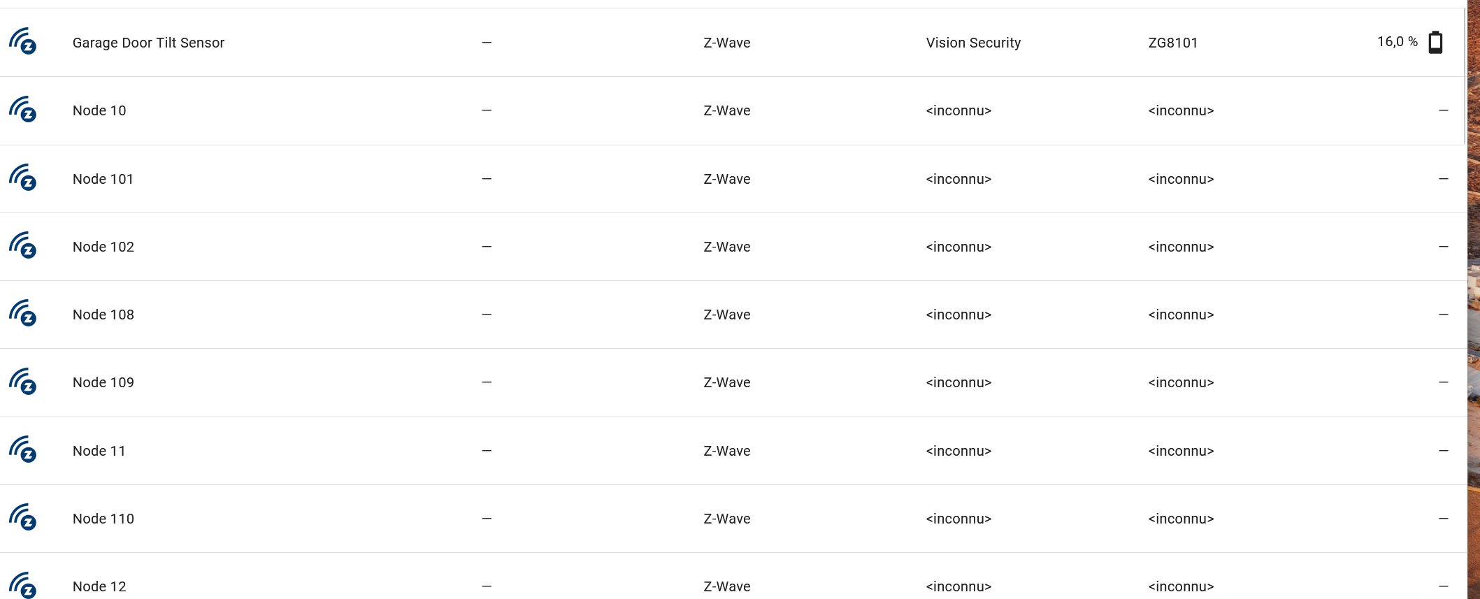

Quand je regarde le reseau Zwave sur Ha il me semble que tout est stable (46 modules remontés) mais aucun d’entre eux n’est detaillé (uniquement Node x) et aucune commande sauf ping et pas plus de fabriquant ou de modele de detecté (sauf pour un capteur de porte de garage au moment ou je fais la capture )
Cela fait deja 30mn que le reseau est lancé (cle aeotec 500)
Autant tu peux faire en sorte que ha voit ton instance jeedom (sous reserve d’activité le lien ws a chaque redémarrage de jeedom), autant jeedom ne permet pas de voir ton instance ha…
Pour ton réseau quand ta clef est sur ha, la première découverte est longue et peut prendre plusieurs heures.

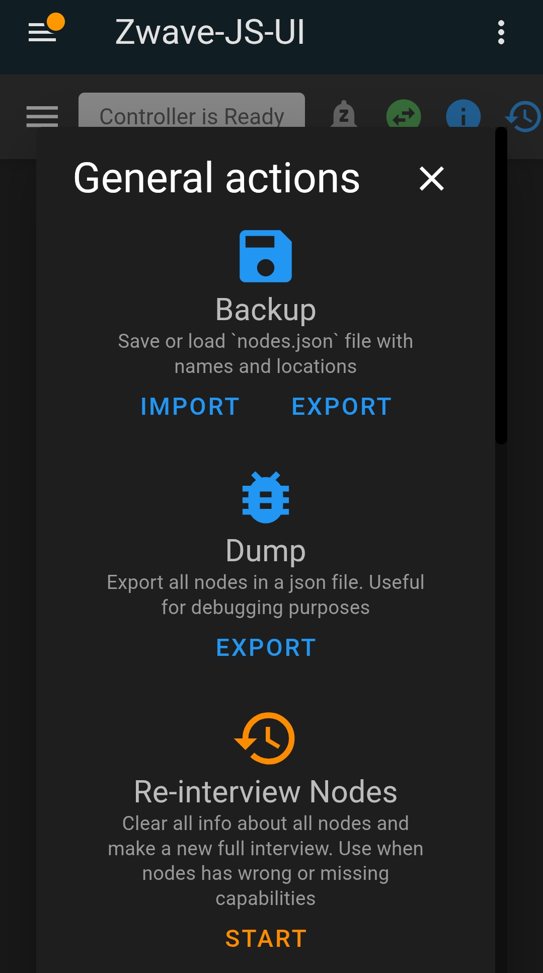

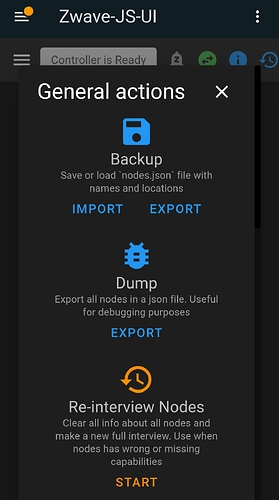

Les routeurs devraient remonter plus vite. Pour les end device tu peux les réveiller manuellement.
Je me suis mis a lancer des re interrogations par module.
Cela en fait remonter quelques uns, mais je n’ai pas trouver de possibilite pour lancer une re interrogation globale. Cela existe t il?
Oui dans le menu en bas a droite puis sur le logo baguette magique tu as un menu pour lancer des opérations globales
Ne fait pas ça ça va saturer ton reseau. Fait le vraiment un par un et en plus tu pourras voir si jamais il y en a des problématiques et tu pourras les reinclure (après une exclusion). Et surtout tu vas reperdre ceux qui tu as déjà. Et ça ne changera rien, tu devras réveiller les modules a piles.
