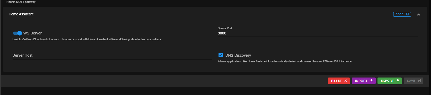

Tu entre l’adresse de ton serveur jeedom sur HA. Mais il faut avant activer le websoket sous jeedom (dans config) :
Activation qui va sauter à chaque reboot jeedom (j’avais a une époque demandé de le laisser actif après le reboot mais ça a été refusé soit disant ça déstabilise l’appli :rofl:).
Et pour la transition final tu mets ta clef sur la machine HA et tu modifie l’adresse du server ws pour coresspondre a celui qui est sur ta machine.
