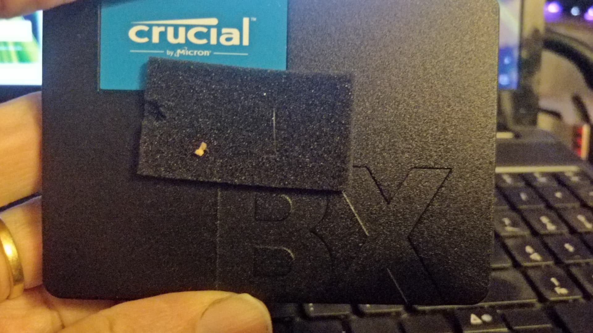

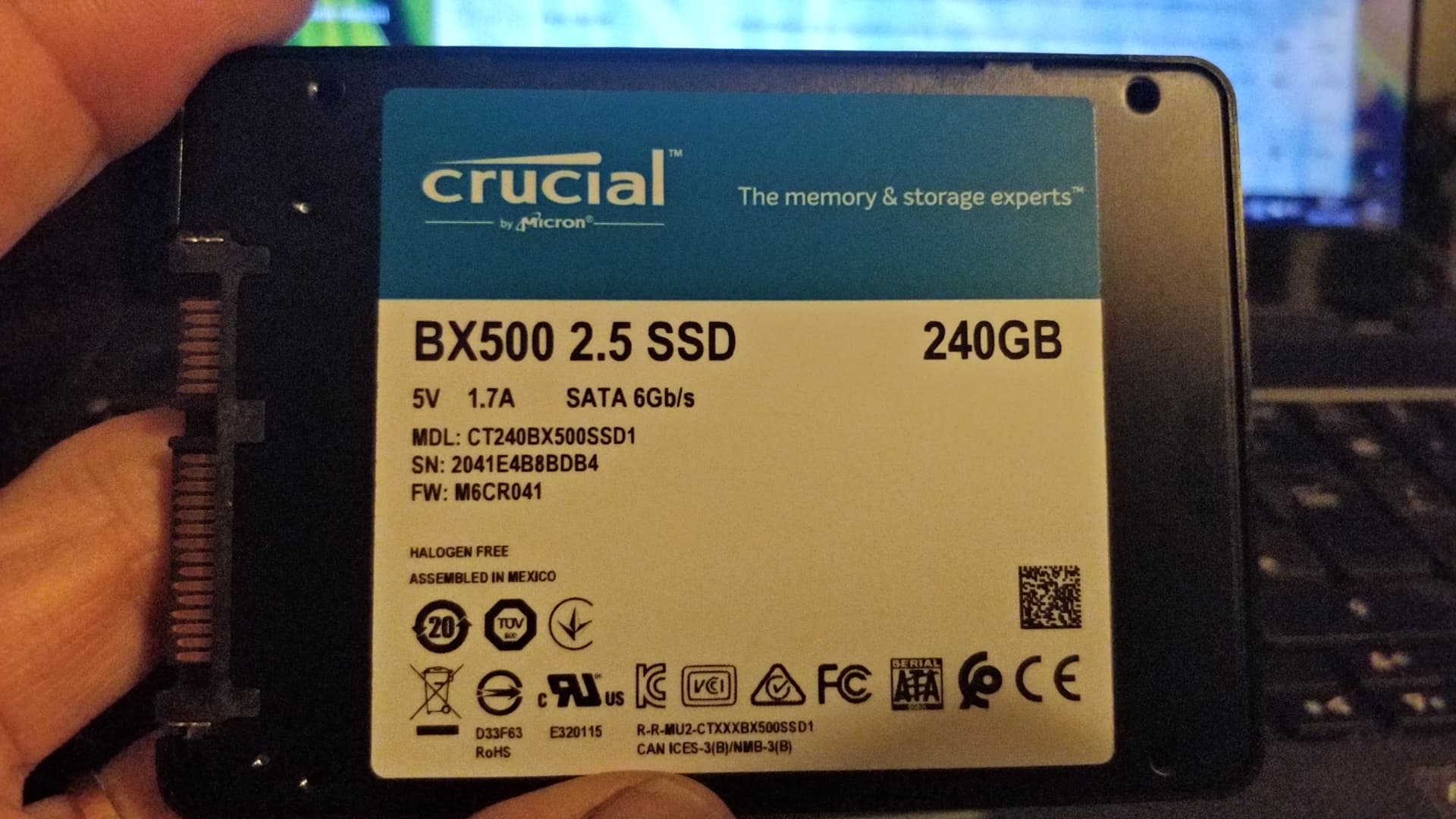

Voici mon disque

Sinon, peu importe la source, crucial est une plutôt bonne marque de mémoire et de SSD.
Les BX c’est leur série d’entrée de gamme mais pour un système comme HA tu ne verrais pas la différence si tu avais une autre gamme. C’est un bon choix.
