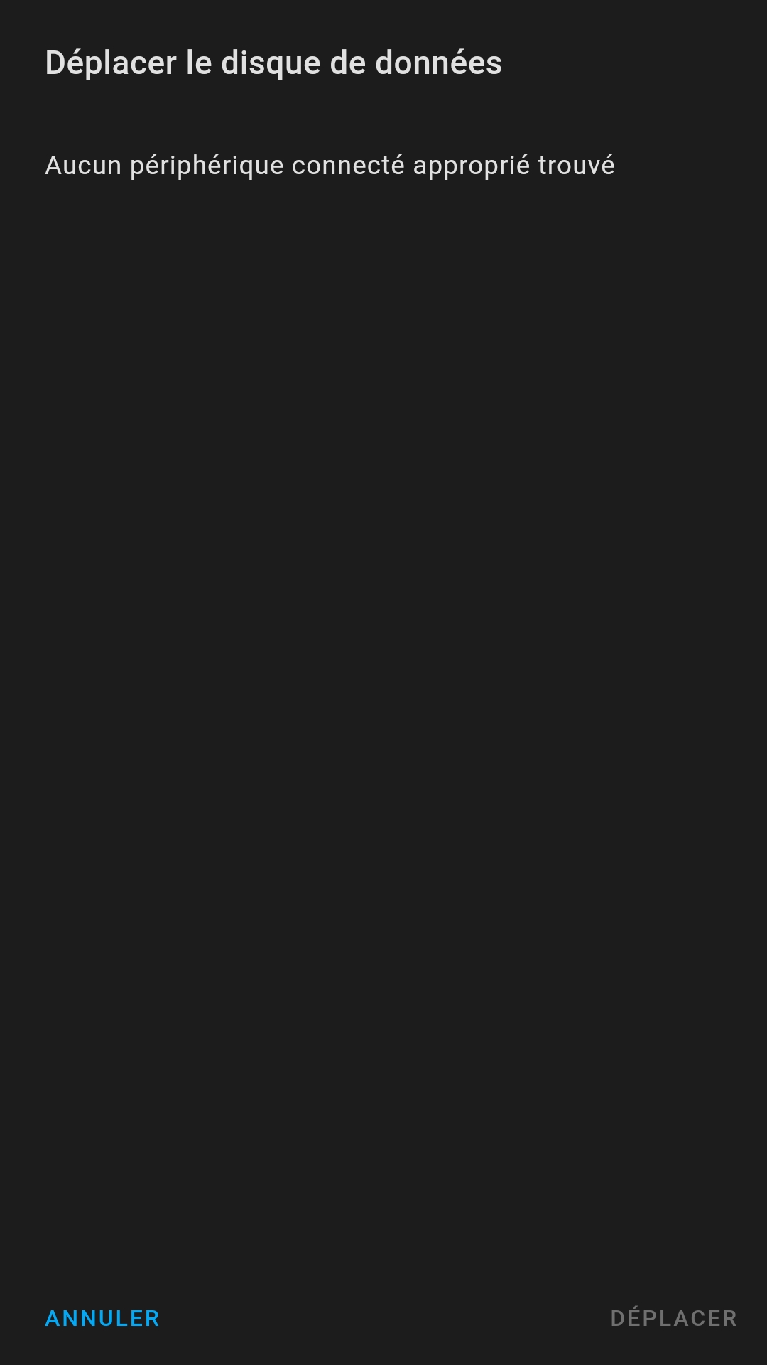

J ai donc branché le disque sur le pi, sur plusieurs des USB, celui n'est pas détecté, il y a une manipulation a faite sur pi?

En revanche je ne sais pas si utiliser cette option de HA Superviser: « Déplacer Disque de donnée », soit la meilleure façon de faire… car de ce que je sais, ça garde la SD en boot et monte sont SSD pour y copier les données…

Mon disque n’est pas reconnu sur usb2, comment savoir si l USB est bien configuré sur le raspberry ?
Ou alors j’ai peut être mal configurer le disque dur externe ?
