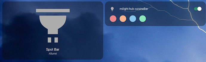

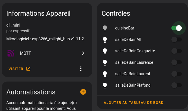

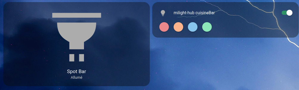

Il est bien reconnu dans mqtt en temps que milight-hub, part-contre j’ai fonctionnement bizarre.
Il ne garde pas (ha) la valeur on/off.
exemple en image:
card button & card RGB light
et mes lampes sont eteintes !

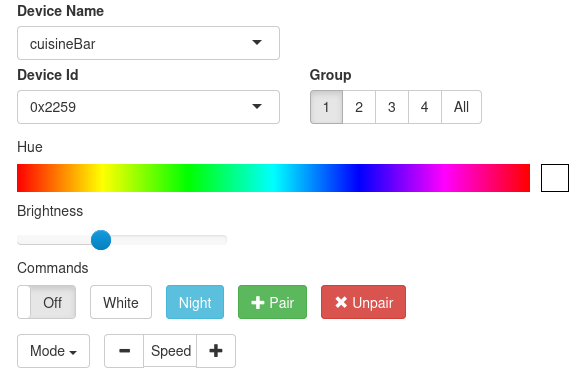

Bonjour, je me reponds à moi même !
Suite à de nombreuse recherche et notament ce lien https://github.com/Strontvlieg/Home-Assistant-MiLight-MQTT-UDP
J’ai reussit à configurer mes elements Milight a la main dans le fichier yaml.
